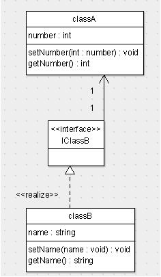

Λοιπον παιδιά εχω ενα προβλημα στην υλοποιηση ενος UML διαγραμματος.
Θα ηθελα την βοηθεια σας.
Με λίγα λόγια θα ηθελα να μου πείτε αν γράφτηκε σωστά ο κώδικας.
Εχω την κλάση Α η οποία συνδέεται με 1...1 ( ενα προς ενα ) με την κλάση IclassB ( που είναι το interface ) και η κλάση classB περιέχει τις υλοποιήσεις.

Ριξε μια ματια στο διαγραμμα που εχω επισυνάψει και θα καταλάβεις.
Επίσης η εξάρτηση πως μπορεί να υλοποιηθεί μεταξύ δυο κλάσεων???
H εξαρτηση δεν φαινεται στον κωδικο σου , γιατι.... δεν μπορεί να φανεί.... τουλαχιστόν με όσες γνώσεις έχω εγώ και όσα project είχα κάνει ποτέ στο κώδικα δεν εβαλα τα relationships ...
Απο εκεί και έπειτα σαν κωδικας θεωρω οτι είναι σωστος με μία μικρή αμφιβολία στο 2ο κομματι που δημιουργεί το interface αλλά και πάλι πιστευω κατα 90 % εισαι σωστός....
