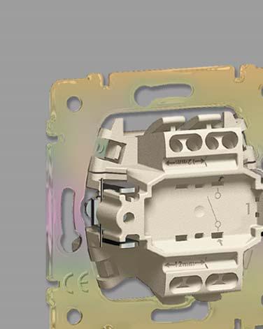

akatanomastos13 Δημοσ. 23 Μαΐου 2010 Δημοσ. 23 Μαΐου 2010 Καλησπέρα σε όλους, δεν ξέρω αν κάπου υπάρχει ανάλογο θέμα αλλά θα εκτιμούσα πολύ αν μπορούσε κάποιος να μου απαντήσει σε κάτι που σε πολλούς θα ακουστεί πολύ αστείο. Θέλω να συνδέσω διακόπτη για φως και δεν ξέρω πως. Απο τον τοίχο βγαίνουν 3 καλώδια (2 κόκκινα και 1 μαύρο). Ο διακόπτης που έχω είναι στο επισυναπτόμενο αρχείο. Σας ευχαριστώ πολύ.
leftermann Δημοσ. 23 Μαΐου 2010 Δημοσ. 23 Μαΐου 2010 μάλλον είναι διπλός ο διακόπτης,ε; Με ένα δοκιμαστικό δες ποιό από τα 3 καλώδια έχει ρεύμα. Λογικά το μαύρο. Αυτό που έχει ρεύμα βάλτο στην είσοδο, κάτω δεξιά όπως είναι η φωτο σου. Τα άλλα δύο στις πάνω υποδοχές.
bnvdarklord Δημοσ. 23 Μαΐου 2010 Δημοσ. 23 Μαΐου 2010 Εμεις οταν προσπαθουσαμε να αντικαταστήσουμε στο δωμάτιο μου εναν παλιο διακόπτη τα βάζαμε στην τύχη μεχρι να δουλεψει... Τελικά, δεν ξερω πως, το φώς ανοιγει μόνο από τον διακόπτη με τον οποίο έσβησε καθε φορα :rolleyes:
akatanomastos13 Δημοσ. 23 Μαΐου 2010 Μέλος Δημοσ. 23 Μαΐου 2010 Δεν είναι διπλός ο διακόπτης μονός είναι. Αν το μαύρο έχει ρεύμα θα χρησιμοποιήσω και τα 2 κόκκινα ?
leftermann Δημοσ. 23 Μαΐου 2010 Δημοσ. 23 Μαΐου 2010 αν είναι μονός, βάζεις το ρεύμα κάτω, και πάνω το ένα κόκκινο. Δοκιμάζεις αν ανάβει, αν όχι βάζεις το άλλο κόκκινο.

sivadWS2 Δημοσ. 23 Μαΐου 2010 Δημοσ. 23 Μαΐου 2010 Δυο κόκκινα και ένα μαύρο μου φαίνεται για αλλέ-ρετούρ.. Μήπως δεν είναι τόσο απλή η σύνδεση;
leftermann Δημοσ. 23 Μαΐου 2010 Δημοσ. 23 Μαΐου 2010 επ επ. Αν είναι αλλέ-ρετούρ είναι αλλιώς. Κάπου είχα ένα σχεδιάγραμμα για αλλέ ρετούρ, αν το βρω... Αλλά το αλλέ-ρετούρ δεν θέλει ειδικό διακόπτη;
