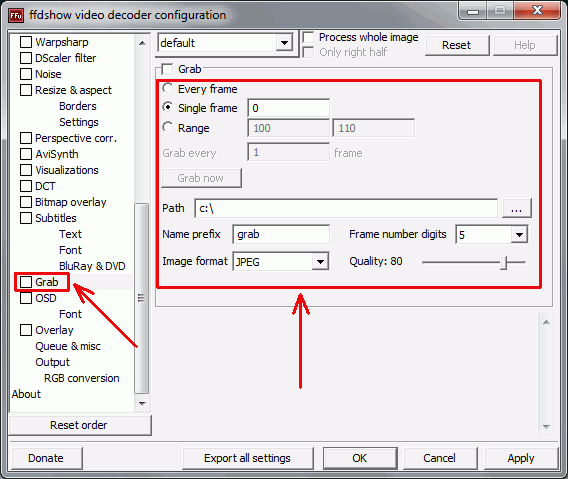

parsifal Δημοσ. 3 Ιουνίου 2010 Δημοσ. 3 Ιουνίου 2010 Θεωρητικά, οποιονδήποτε player κι αν χρησιμοποιείς, μπορείς να πάρεις screenshot στην πραγματική διάσταση του video με PrintScreen/Alt+PrintScreen, αρκεί να κάνεις τα παρακάτω: 1. Να ρυθμίσεις τον player ώστε να χρησιμοποιεί έναν από τους software renderers των Windows όπως VMR-7, VMR-9, EVR, αντί του απλού Overlay renderer. Αυτό, για να πιάνει το PrintScreen το καρέ του video 2. Να ρυθμίσεις την ορατή περιοχή του player σε 100% zoom. Άλλοι μπορεί να το αναφέρουν στα μενού τους και ως 1:1. Αυτό, για να πάρεις το καρέ στις πραγματικές του διαστάσεις, δηλαδή την ανάλυση του video 3. Paste σε έναν image editor/image viewer και προσεκτικό crop για να μείνει μόνο η ορατή περιοχή του video με το καρέ Επειδή όμως τα παραπάνω είναι λίγο μπελάς, καλό είναι να χρησιμοποιήσεις όπως προτάθηκε ήδη κάποιον video player που τα κάνει αυτόματα όλα αυτά. Εκτός κι αν έχεις «περίεργες» απαιτήσεις για το frame grabbing (συγκεκριμένο frame number, interleaved grabbing κ.ά.), οπότε μπορείς να δεις κάτι πιο εξειδικευμένο όπως χρήση του ffdshow codec ως video decoder και ενεργοποίηση της λειτουργικότητας Grab που παρέχει:
