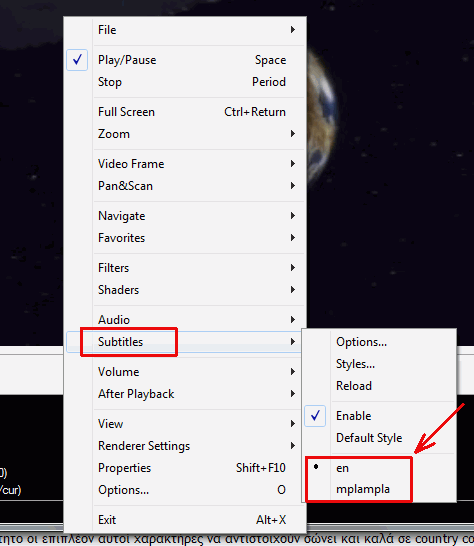

parsifal Δημοσ. 8 Ιουνίου 2010 Δημοσ. 8 Ιουνίου 2010 Δεν χρειάζεσαι το ffdshow γι' αυτό, o MPC-HC υποστηρίζει πολλαπλά αρχεία υποτίτλων στον ίδιο φάκελο με την ταινία και σου επιτρέπει να επιλέξεις μεταξύ τους. Αρκεί: 1. Να τον ρυθμίσεις στα κατάλληλα σημεία του Options dialog ώστε γενικώς να προβάλλει υποτίτλους 2. Τα αρχεία υποτίτλων να έχουν το ίδιο όνομα με το video, συν ένα επιπλέον τμήμα στο filename (μετά από τελεία ".") που να τα ξεχωρίζει. Π.χ. video.avi το video, video.en.srt οι αγγλικοί υπότιτλοι και video.gr.srt οι ελληνικοί υπότιτλοι. Αν ονοματίσεις έτσι τα αρχεία σου, μετά με δεξί κλικ επάνω στην ενεργή περιοχή video του MPC-HC μπορείς να αλλάζεις κατά βούληση μεταξύ των διαθέσιμων υποτίτλων. Δεν είναι απαραίτητο οι επιπλέον αυτοί χαρακτήρες να αντιστοιχούν σώνει και καλά σε country codes ούτε υπάρχει περιορισμός σε 2 μόνο χαρακτήρες! Στο παρακάτω screenshot έχω ονομάσει το ένα srt π.χ. video.mplampla.srt:
SofoS@ Δημοσ. 9 Ιουνίου 2010 Μέλος Δημοσ. 9 Ιουνίου 2010 Την ιδια ακριβως συμπεριφορα εχει κι ο ffdshow (θελει δηλαδη να εχουν τουλαχιστον το ιδιο ονομα, δηλαδη μπορει να εχει συν κατι οπως ειπες) απλα στον mpc-hc για να γινει μου λεει οτι πρεπει να εχω vmr7,9 renderless που οταν τα εβαλα ξεθωριαζαν λιγο τα χρωματα. Εγω ρωτησα αν γινεται οι διαθεσιμοι υποτιτλοι να ειναι ολοι οσοι ειναι στον φακελο ασχετα απ το ονομα. Ευχαριστω για τα screenshots
