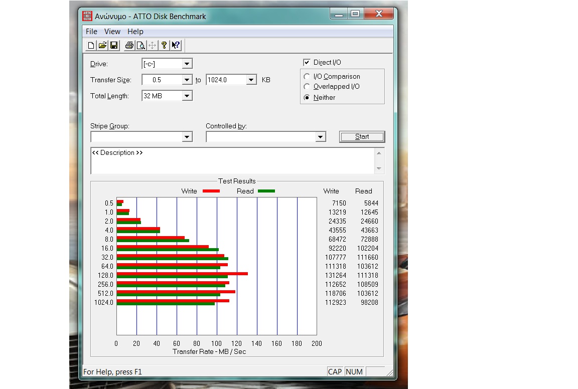

Super Moderators Thresh Δημοσ. 10 Ιουνίου 2010 Super Moderators Δημοσ. 10 Ιουνίου 2010 ο Velociraptor 150gb πιάνει κάπου στα 105-110MB/sec avg read και καμιά 100αρα avg write σε μένα πάντως

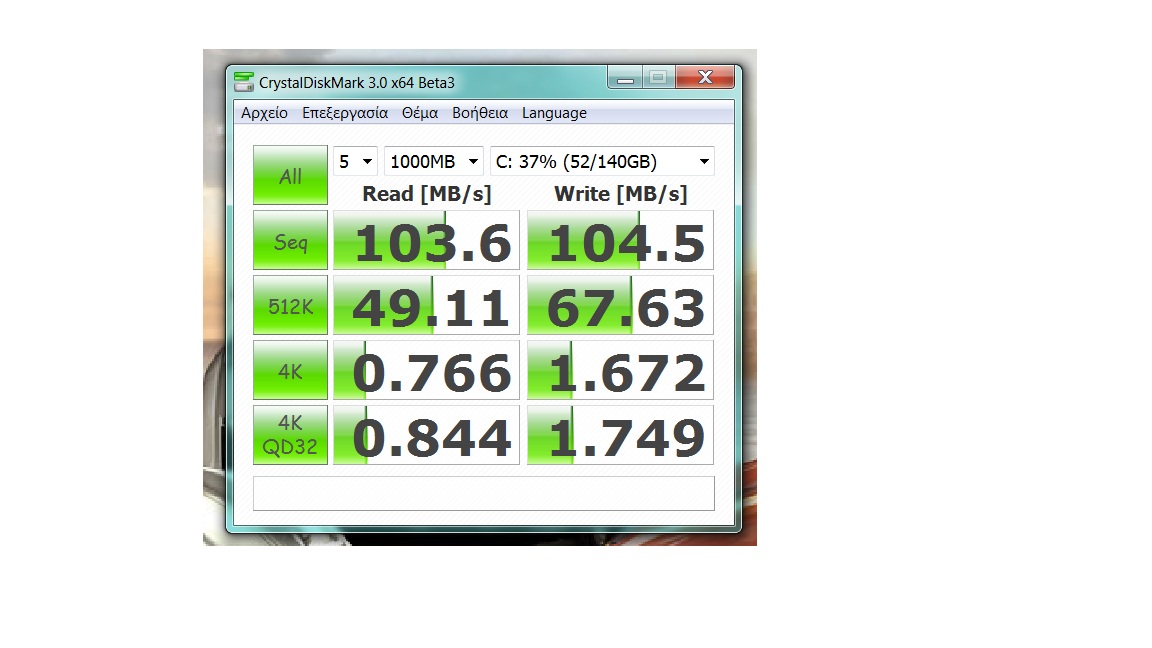

lionheart75 Δημοσ. 10 Ιουνίου 2010 Δημοσ. 10 Ιουνίου 2010 O δικός μου Veloci 150gb που χρησιμοποιώ για το OS.

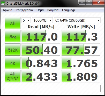

EXARXEIA_CITY Δημοσ. 10 Ιουνίου 2010 Δημοσ. 10 Ιουνίου 2010 από drivers τους έχεις βάλει όλους ; σε τι mode τον έχεις, ide ή ahci ; και ο δικός μου veloci 150.
