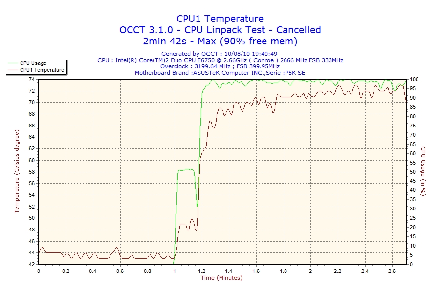

mits_g13 Δημοσ. 27 Αυγούστου 2010 Δημοσ. 27 Αυγούστου 2010 E6750 @ 3.2 βασικα φαινονται ολα στη φωτο ψυξη zalman CNPS9700
