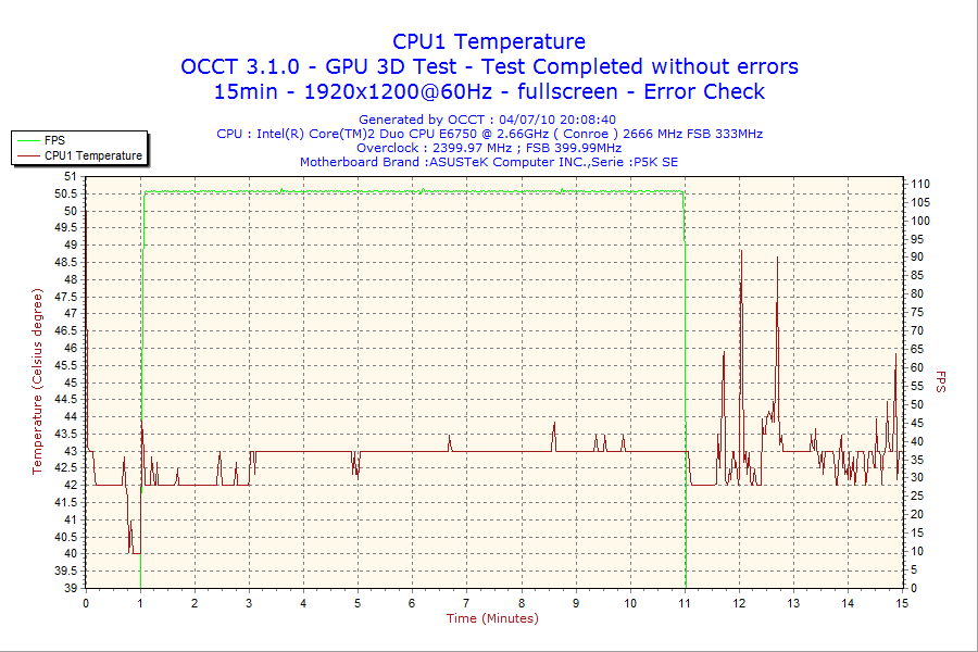

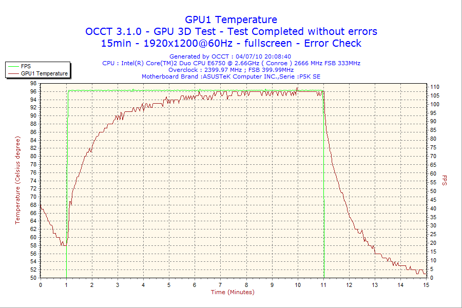

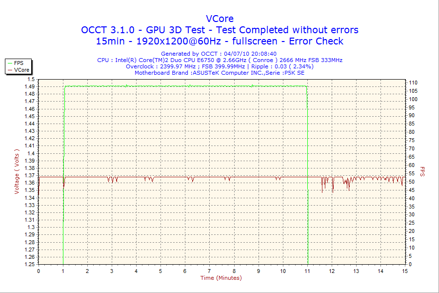

κατέληξα στα 690/1070, έβαλα και έναν ανεμιστήρα σε αυτά που έλεγες και δεν έκλεισε ο υπολογιστής και δεν έβγαλε κανένα πρόβλημα
έκανα test με το OCCT 15άλεπτο και δεν έβγαλε κανένα artifact με max 96 C (error check, full screen, shader complexity 8)

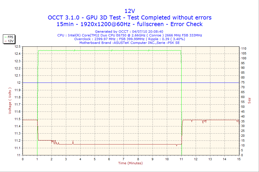

Οκ. Ωραίος. Οπως σου είπα όμως το τροφοδοτικό είναι οριακό. Οπως βλέπεις και στο τελευταίο γράφημα, στην +12v γραμμη, δίνει 11.1v το οποιο είναι απαράδεκτο κατα τη γνώμη μου.
