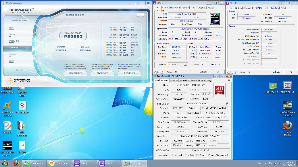

Είμαι κάτοχος ενός amd 1090t και έχω μέσα μου το δαιμόνιο του clocking αλλά σε νορμάλ καταστάσεις. Η μητρική είναι GIGABYTE GA890GPA UD-3, οι μνήμες είναι OCZ REAPER PC16000 4gb και πρόσφατα απέκτησα δυο Sapphire HD6850 Toxic μετά από πολλή μελέτη. Οι ψύχτρες παντού είναι οι stock. Το benchmark που δούλεψα ήταν τα 3d mark vantage σε performance. Σίγουρα με καλύτερη ψύξη και καλύτερο καλιμπράρισμα πάει πιο πάνω.

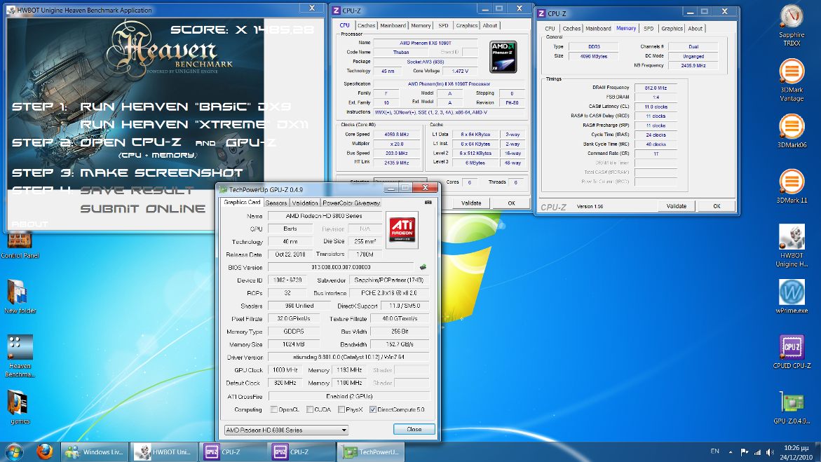

Με stock ψύξη είμαι. Στα windows το core temp έχει 36, full load δεν έχω δει πόσο έχει. Με το ίδιο περίπου setup έκανα και ένα unigine heaven dx11 του hwbot και εκεί του έιχα ένα κλικ λιγότερο ρεύμα και ένα κλικ λιγότερη fsb.
Για κάνε ένα stess τον επεξεργαστή με το intel burn test και ανέβασε foto να δω τι παίζει με της θερμοκρασίες σου.Γιατι μου φαίνεται πολύ περίεργο να παίζεις με 1,5 Vcore και να μην έχεις πρόβλημα με θερμοκρασίες μιας και είσαι με stock ψήκτρα
Όντως οι θερμοκρασίες πλησίαζαν θερμοκρασίες ηλίου :unsure: . Σε ένα δυο bench τρέχει και 4,199ghz με 1,472 volt. Οπότε πρέπει να βρώ μια καλή λύση με ψύξη για να μπορέσω να το ανεβάσω παραπάνω. Όποιος έχει δοκιμάσει με τους 10xx κάποια θα με βοηθούσε να μου πει γνώμες. Χρόνια πολλά σε όλους!
