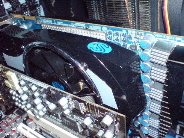

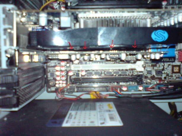

warewolf Δημοσ. 5 Αυγούστου 2010 Μέλος Δημοσ. 5 Αυγούστου 2010 δειτε τις 2 φωτο οπου φαινεται το ποσο ανεμιστηρα κρυβει η καρτα ηχου και ποσο κοντα ειναι δημιουργωντας κυριολεκτικα μονο μια σχισμη για την εισαγωγη αερα. αποτελεσμα: η καρτα γραφικων υποχρονισμενη σε idle βαραει 60-65αρια και μετα αυτος ο καυτος αερας μεχρι να βγει σπρωχνεται απο τον ανεμιστηρα της cpu επανω στην ψυκτρα, με αποτελεσμα η ψυκτρα μου να βλεπει παντοτε ''υψηλη θερμοκρασια δωματιου'' και ποτέ δροσερο αερα. πιστευετε οτι με αλλαγη vga cooler με διπλο ανεμιστηρα θα αλλαξει κατι, ή παλι θα υφισταται το προβλημα ?
