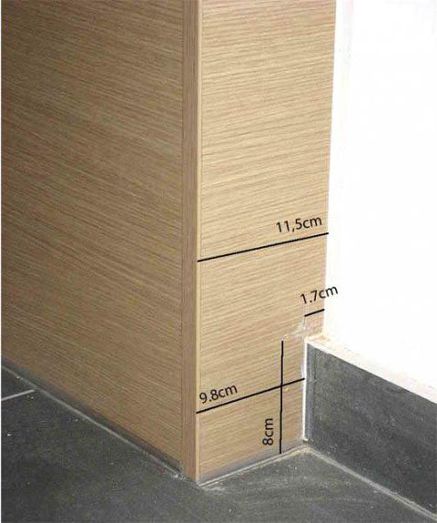

zoranb Δημοσ. 19 Ιουλίου 2012 Μέλος Δημοσ. 19 Ιουλίου 2012 (επεξεργασμένο) Να ο χώρος μου, μέσα εκεί είναι το ψυγείο αλλά η τρύπα μπορεί να γίνει μόνο στη πλευρά του ξύλου που έχει μετρήσεις γιατί εκεί βρίσκεται το μοτέρ! Οπότε η τρύπα θα είναι max 10εκ, υπάρχει κάτι αντίστοιχο λέτε; Επεξ/σία 19 Ιουλίου 2012 από zoranb
pournaras Δημοσ. 19 Ιουλίου 2012 Δημοσ. 19 Ιουλίου 2012 Ετσι οπως το δειχνεις, εχεις κενο 9,8 εκ, απο τα οποια αν αφαιρεσεις τα 1,6 του παχους της πλαϊνης μελαμινης σου μενουν 8,2 εκ. Αρα μονο 8αρακι ανεμιστηρακι σου κανει εκει. Βαλε ενα 8αρακι απο pc, με ενα 12βολτο μετ/στη, και ριξε κι ενα fan controler και χαμηλωσε τις στροφες ωστε να μην το ακους. Στην τελικη ακομη και στις χαμηλοτερες στροφες, παλι καλυτερα θα ειναι απο τωρα.

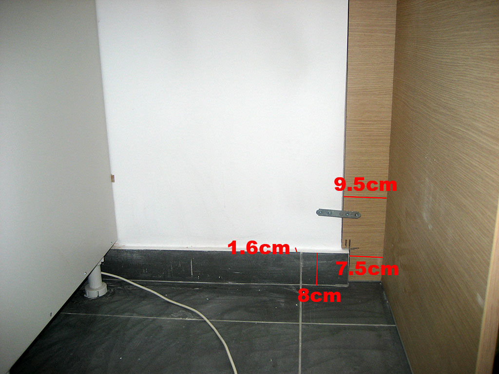

zoranb Δημοσ. 22 Ιουλίου 2012 Μέλος Δημοσ. 22 Ιουλίου 2012 Αυτή είναι η φωτό εσωτερικά του χώρου όπου μπαίνει το ψυγείο, ένα θέμα είναι το πως θα κάνω τετράγωνη την τρύπα ώστε να μπαίνουν τα ανεμιστηράκια που έχω βρεί
pournaras Δημοσ. 22 Ιουλίου 2012 Δημοσ. 22 Ιουλίου 2012 Αυτή είναι η φωτό εσωτερικά του χώρου όπου μπαίνει το ψυγείο, ένα θέμα είναι το πως θα κάνω τετράγωνη την τρύπα ώστε να μπαίνουν τα ανεμιστηράκια που έχω βρεί Απογοητευομαι... Γιατι τετραγωνη τρυπα; Στρογγυλη θα κανεις (αν καταφερεις οσο ειναι τα φτερα του φανη), και οι γωνιες θα χρησιμευσουν για να βιδωσει ο φανης. Αλλιως σε μια τετραγωνη τρυπα πως θα τον στηριξεις;
zoranb Δημοσ. 22 Ιουλίου 2012 Μέλος Δημοσ. 22 Ιουλίου 2012 Απογοητευομαι... Γιατι τετραγωνη τρυπα; Στρογγυλη θα κανεις (αν καταφερεις οσο ειναι τα φτερα του φανη), και οι γωνιες θα χρησιμευσουν για να βιδωσει ο φανης. Αλλιως σε μια τετραγωνη τρυπα πως θα τον στηριξεις; Μα έτσι όπως είναι ο Φάνηδες δηλαδή που έχουν μπρος πίσω τεράγωνες βάσεις πως θα μπεί στην στρογγυλή τρύπα. Για μένα ο σκοπός δεν είναι να φαίνεται αλλά να χωνευτεί μέσα στην τρύπα ώστε τουλάχιστον από τη μία πλευρά να έρθει πρόσωπο! Σωσtoast?
pournaras Δημοσ. 22 Ιουλίου 2012 Δημοσ. 22 Ιουλίου 2012 Μα έτσι όπως είναι ο Φάνηδες δηλαδή που έχουν μπρος πίσω τεράγωνες βάσεις πως θα μπεί στην στρογγυλή τρύπα. Για μένα ο σκοπός δεν είναι να φαίνεται αλλά να χωνευτεί μέσα στην τρύπα ώστε τουλάχιστον από τη μία πλευρά να έρθει πρόσωπο! Σωσtoast? Οχι, διοτι απο τη μεσα μερια δεν ειναι εμφανες, οποτε δε σε ενδιαφερει η ομορφια. Αρα, στρογγυλη τρυπα, και ο φανης θα βιδωσει απο τη μεσα πλευρα πανω στο ξυλο , και απο την εξω αν θα βαλεις ενα προστατευτικο (και για εντομα, και για ομορφια, παλι θα βιδωσει στις γωνιες παλι πανω στο ξυλο, γιατι εκει εχει θεσεις για βιδες. Και με ολο αυτο γλυρωνεις ολη τη φασαρια να πετυχεις ακριβως μια τετραγωνη τρυπα στο μεγεθος του φανη, η οποια αναγκαστικα θα φαινεται το κοψιμο της απο την εξω μερια, μιας και το προστατευτικο θα ειναι βιδωμενο πανω στο φανη, και ολο αυτο μεσα στην τρυπα. Ασχημο θεαμα, να φαινονται γυρω γυρω οι κολλες, σιλικονες κλπ.
zoranb Δημοσ. 22 Ιουλίου 2012 Μέλος Δημοσ. 22 Ιουλίου 2012 Χμμ κατάλαβα αλλά ξέρεις γιατί αυτή την εκδοχή δεν την έχω στα υπόψιν; γιατί το ψυγείο δεν έχει περιθώρια πίσω, ακουμπάει σχεδόν ακριβώς πάνω στο τοίχο. Το σουβαντεπί είναι που του δίνει έναν αέρα γύρω στο 1.6εκ., οπότε πρέπει να εκμεταλλευτώ το πάχος της μελαμίνης ώστε να βολευτεί μέσα εκεί η τρύπα του φάνη γιατί αλλιώς θα εξέχει πολύ (ο φάνης) κ θα βρίσκει το ψυγείο. Όλο εγχείρημα απαιτεί ο φάνης να είναι κατά ένα μέρος μέσα στην τρύπα κ όχι όλος από πάνω της! Τώρα το κάλυμά του από την πίσω πλευρά ναι, μόνο αυτό θα είναι πάνω από την τρύπα!
