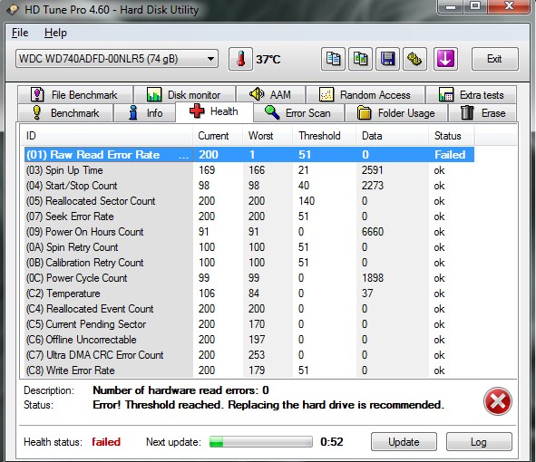

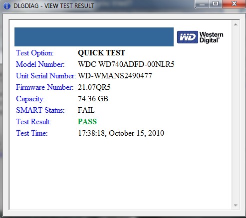

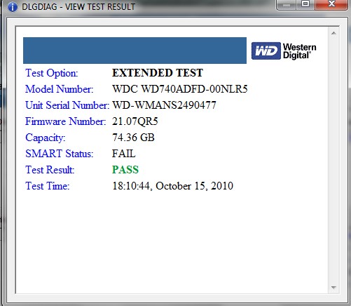

washcloud Δημοσ. 15 Οκτωβρίου 2010 Δημοσ. 15 Οκτωβρίου 2010 (το HD Tune ασ' το - όχι ότι λέει κάτι διαφορετικό, αλλά δεν είναι το επίσημο) ...δεν έχω τρέξει της WD το πρόγραμμα σε Win ποτέ, μόνο από floppy (κι όταν υπήρχε failure σε SMART attribute μου πέταγε στα μούτρα να επικοινωνήσω με την εταιρία για ν' αντικατασταθεί ο δίσκος). Το λοιπόν, δεν ξέρω αν έχουν αλλάξει κάτι με την πολιτική τους -αν και χλωμό το κόβω- αλλά αυτό που ίσχυε παλαιότερα ήταν εάν υπάρξει τιμή "FAILED" ("καλή" ώρα) σε attibute του SMART, ο δίσκος ήταν eligible για ΑΝΤΙΚΑΤΑΣΤΑΣΗ. Συμβουλές : 1) Τρέξε το extended test. 2) Eπικοινώνησε με (mail) την WD, παρουσίασέ τους ακριβώς τι βγάζει το test, και ρώτα τους αν αυτό τ' αποτέλεσμα δικαιολογεί αντικατάσταση. Όταν (αν) σου απαντήσουν "ναι", εκτύπωσε το mail, και πριν πας με τον δίσκο στο μαγαζί, κάνε μια στάση από ένα περίπτερο (ή φαρμακείο ή σούπερ-μάρκετ). * τα περί "εξηγημένων τεχνικών" ξέχνα τα - είναι σα να μιλάμε για αδιάφθορους πολιτικούς.

washcloud Δημοσ. 15 Οκτωβρίου 2010 Δημοσ. 15 Οκτωβρίου 2010 Ζήτα μεϊλοειδώς απ' την WD να σου εξηγήσουν την "λογική" του "SMART Status : FAILED" σε συνδυασμό με την ένδειξη "Test Result : PASS"
konandrio Δημοσ. 15 Οκτωβρίου 2010 Μέλος Δημοσ. 15 Οκτωβρίου 2010 OK εστειλα mail, να δω τι θα απαντησουν, λιγο που το εψαξα παντως ο δισκος εινα για αντικατασταση.

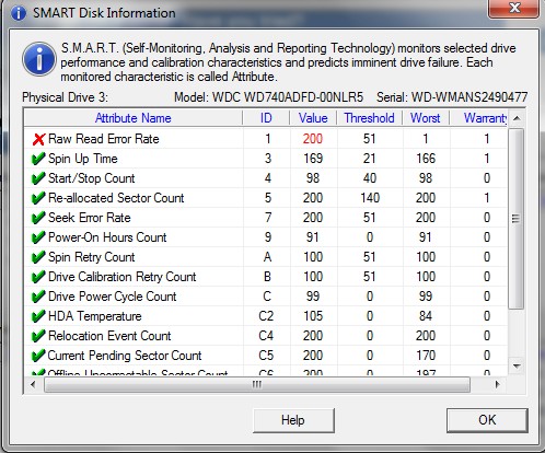

blacksuede Δημοσ. 15 Οκτωβρίου 2010 Δημοσ. 15 Οκτωβρίου 2010 ο τρίτος δίσκος σου έχει σχεδόν 200 bad sectors αν το είδα καλά... στο multirama μου άλλαξαν seagate που είχε μόλις 12... επίσης είχα wd που έβγαλε μια μέρα στο boot ότι απέτυχε to smart attribute και να πάω για αντικατάσταση γιατί θα τα τινάξει, και όντως τον αδειασα και τον αντικατέστησα...
