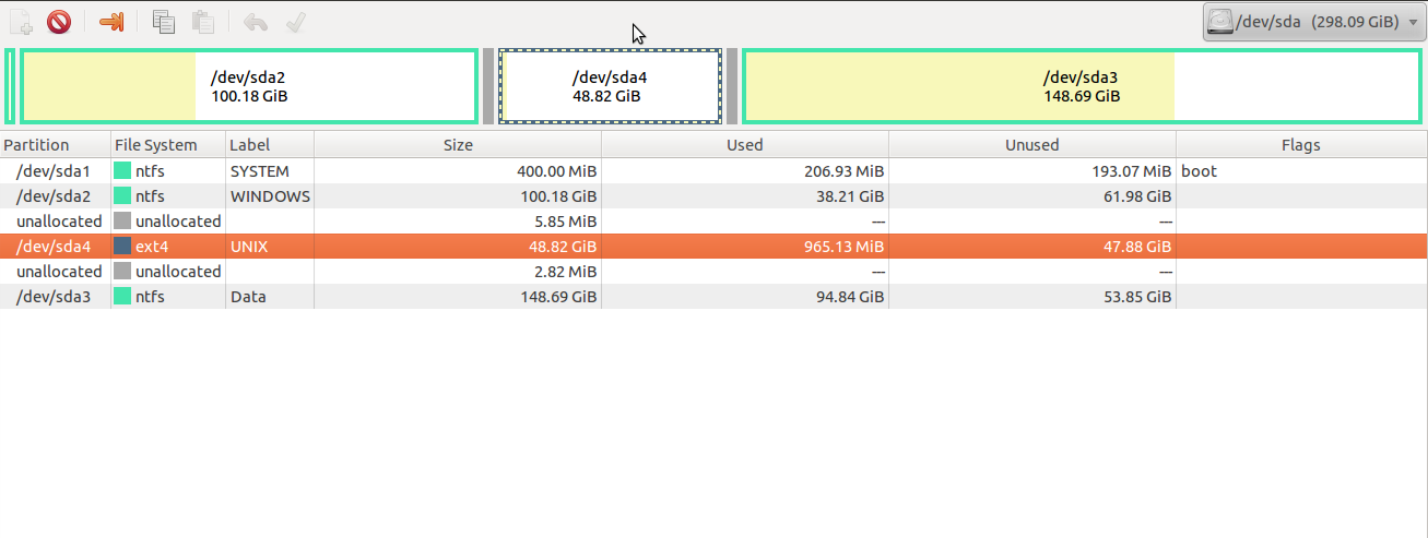

tritonas00 Δημοσ. 19 Οκτωβρίου 2010 Δημοσ. 19 Οκτωβρίου 2010 Διανομή ubuntu.Ναι τρέχει live και από το usb.Απλά δεν βρήκα πως να κάνω νέο partition μέσα στο άλλο. δεν θα κανεις partition μεσα σε αλλο. bootare το ubuntu ανοιξε τον gparted και ανεβασε screenshot να δουμε τι εχεις κανει.
tritonas00 Δημοσ. 19 Οκτωβρίου 2010 Δημοσ. 19 Οκτωβρίου 2010 το sda4 μικρυνε το κατα 1-2 gb και αυτα τα 1-2 gb (το unlocated διπλα του)που θα μεινουν καντα swap και εισαι ετοιμος.
