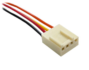

ms390 Δημοσ. 14 Νοεμβρίου 2010 Δημοσ. 14 Νοεμβρίου 2010 Καλημέρα σε όλους!Έχω ενα προβληματάκι!Θέλω να συνδέσω στο κουτί μου 4 ανεμιστηράκια αλλά η μητρική έχει μόνο δύο υποδοχές για ανεμιστηρες!Τι μπορώ να κάνω??Υπάρχει κάποιος μετατροπέας?Να ψάξω για ανεμιστηράκια 4pin το χοντρό να τα συνδέσω απευθείας στο τροφοδοτικό?? Ευχαριστω εκ των προτέρων για όποια βοήθεια...
skim045 Δημοσ. 14 Νοεμβρίου 2010 Δημοσ. 14 Νοεμβρίου 2010 Απο οτι κατάλαβα οι ανεμιστήρες έχουν τέτοιο http://www.insomnia.gr/forum/attachment.php?attachmentid=37525&stc=1&d=1289739950 καλώδιο?
ms390 Δημοσ. 14 Νοεμβρίου 2010 Μέλος Δημοσ. 14 Νοεμβρίου 2010 Απο οτι κατάλαβα οι ανεμιστήρες έχουν τέτοιο http://www.insomnia.gr/forum/attachment.php?attachmentid=37525&stc=1&d=1289739950 καλώδιο? Ναι τέτοιο έχουν...
skim045 Δημοσ. 14 Νοεμβρίου 2010 Δημοσ. 14 Νοεμβρίου 2010 λογικά κάτι τέτοιο θέλεις http://hac.gr/view.php?id=80552. Βέβαια πιστεύω πως αν πας σε ένα μαγαζί με υπολογιστές και τους ζητήσεις θα έχουν.
