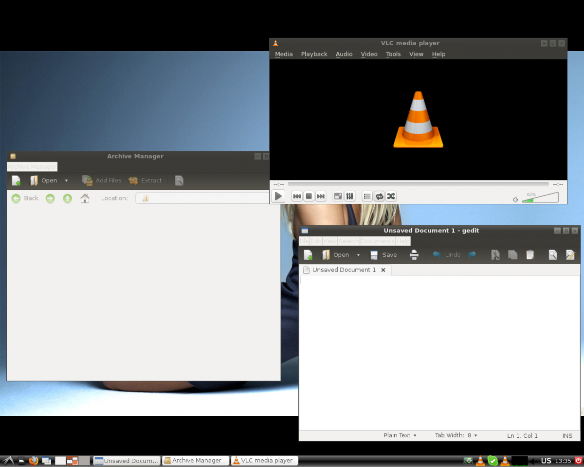

Το Ambiance που είναι gtk3 εφαρμόζεται μεν σε όλες τις εφαρμογές, αλλά με ένα πρόβλημα στις gtk3. Το πρόβλημα φαίνεται στο παρακάτω screenshot:
Το έχω εγκαταστημένο μέσω του AUR (ambiance-radiance-xfce-lxde), αλλά δοκίμασα και απ' το gnome-looks (http://gnome-look.org/content/show.php/Ambiance+Crunchy?content=151181) το Crunchy Ambiance (δεν έβρισκα το σκέτο Ambiance) το οποίο είναι gtk3 και έχει ακριβώς την ίδια συμπεριφορά.
Σε Ubuntu που είχα δοκιμάσει πριν κάποιες μέρες θυμάμαι ότι δούλευε κανονικά σε όλες τις εφαρμογές.
Μπορεί να το δοκιμάσει κάποιος να μου πει αν έχει το ίδιο πρόβλημα;
