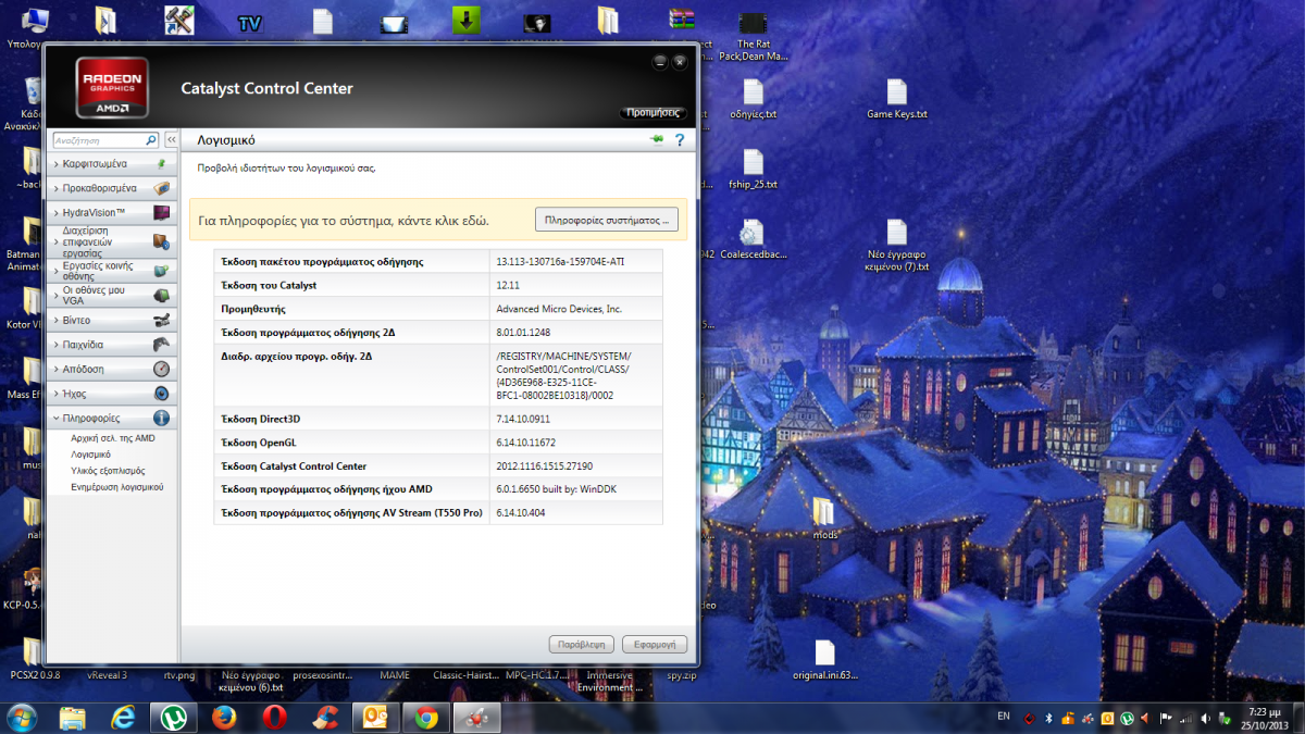

mathsrule Δημοσ. 25 Οκτωβρίου 2013 Δημοσ. 25 Οκτωβρίου 2013 Κανένα πρόβλημα και για την ταλαιπωρία φταίει βασικά η εταιρεία. Έχω την sapphire vapor-x 4890. Εσύ δηλαδή δουλεύεις αυτόν τον οδηγό και έχεις και catalyst control center? Αποστολή από το GT-I9100 με τη χρήση Insomnia App Ναι, μου δουλεύει και το CCC. Ορίστε και φωτογραφία για του λόγου το αληθές.
mathsrule Δημοσ. 25 Οκτωβρίου 2013 Δημοσ. 25 Οκτωβρίου 2013 Ναι αλλά έχεις τον 13.11 driver!!! Ε, ναι, αφού έχω βάλει αυτόν τον modαρισμένο driver που σου πρότεινα. Όπως προείπα, ο τυπάς αυτός που τους modάρει συνέχεια ενημερώνει τους drivers.

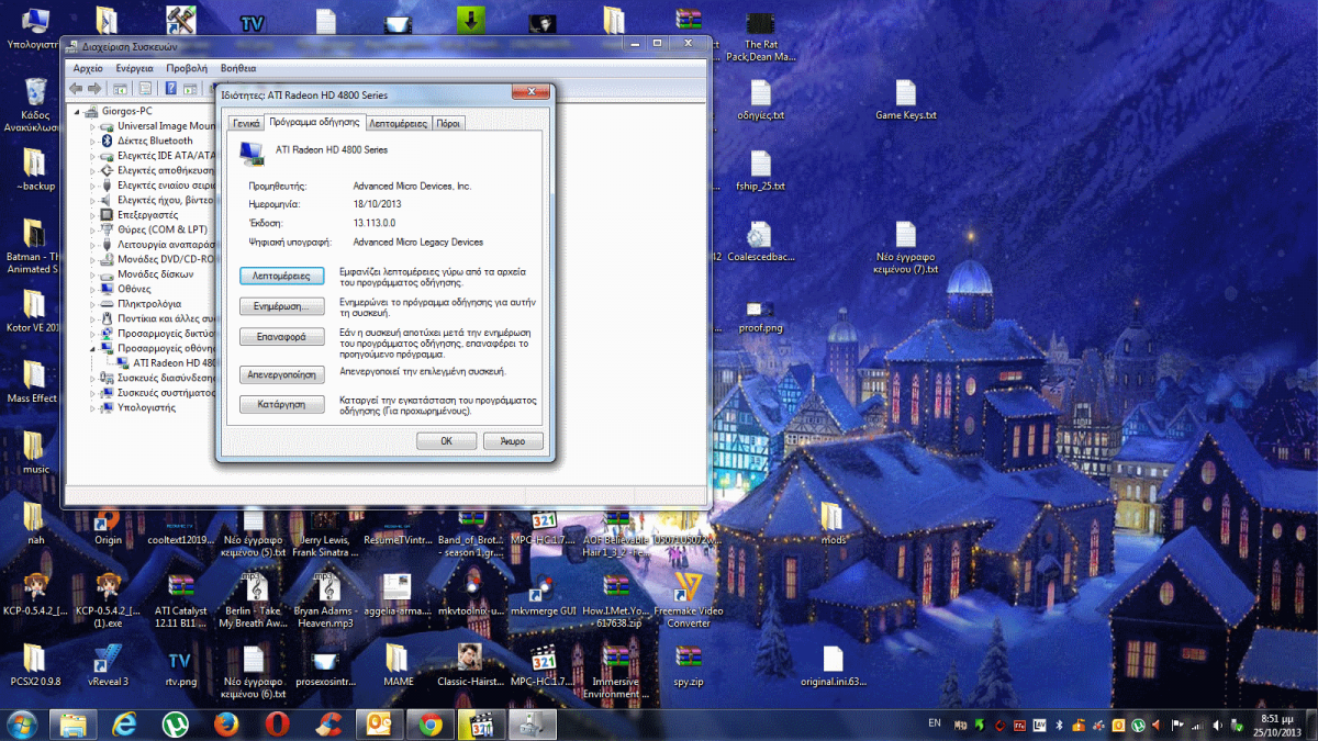

Federacion Δημοσ. 25 Οκτωβρίου 2013 Δημοσ. 25 Οκτωβρίου 2013 Τι να πω, δεν το καταλαβαίνω καθόλου. Πάντως στο λινκ που ανέβασες το κοιταξες ότι δεν υποστηρίζεται η 4890. Μήπως έχεις κανονικα των windows τη τελευταία έκδοση και μπερδεύεσαι; Πρέπει να γράφει στη διαχείριση, εταιρεία για τον οδηγό όχι Αdvanced Micro D. (AMD) αλλα Micro Legacy κάτι που λέγονται οι μονταρισμένοι. Σωτήρη, θέλει κόπο καμια 3-4 φορές με παίρνει να το κάνω σωστα κάθε φορά........
mathsrule Δημοσ. 25 Οκτωβρίου 2013 Δημοσ. 25 Οκτωβρίου 2013 Τι να πω, δεν το καταλαβαίνω καθόλου. Πάντως στο λινκ που ανέβασες το κοιταξες ότι δεν υποστηρίζεται η 4890. Μήπως έχεις κανονικα των windows τη τελευταία έκδοση και μπερδεύεσαι; Πρέπει να γράφει στη διαχείριση, εταιρεία για τον οδηγό όχι Αdvanced Micro D. (AMD) αλλα Micro Legacy κάτι που λέγονται οι μονταρισμένοι. Σωτήρη, θέλει κόπο καμια 3-4 φορές με παίρνει να το κάνω σωστα κάθε φορά........ Κι εγώ είχα ρωτήσει το ίδιο τον δημιουργό τους και μου είπε ότι κανονικά υποστηρίζεται η 4890 απλά δεν την είχε βάλει στο "Supported GPUs" διότι, όπως λέει, όπου βλέπεις άλλες κάρτες της σειράς σου, να ξέρεις ότι υποστηρίζεται και η δικιά σου. Όσον αφορά την ονομασία των οδηγών στην διαχείριση συσκευών, το όνομα της AMD είχαν ανέκαθεν μιας και αποτελείται από τους drivers της εταιρίας αυτής. εμενα ακομα μου βγαζει οτι δεν γινετε η εγκατασταση ειτε με τους μοδαρισμενους ειτε με τους κανονικους... Κι εμένα αυτό κάποτε μου το έβγαζε με τους παλιούς official της AMD. Έφτιαξε με το να εγκαταστήσω άλλους drivers.
Federacion Δημοσ. 25 Οκτωβρίου 2013 Δημοσ. 25 Οκτωβρίου 2013 Κι εγώ είχα ρωτήσει το ίδιο τον δημιουργό τους και μου είπε ότι κανονικά υποστηρίζεται η 4890 απλά δεν την είχε βάλει στο "Supported GPUs" διότι, όπως λέει, όπου βλέπεις άλλες κάρτες της σειράς σου, να ξέρεις ότι υποστηρίζεται και η δικιά σου. Όσον αφορά την ονομασία των οδηγών στην διαχείριση συσκευών, το όνομα της AMD είχαν ανέκαθεν μιας και αποτελείται από τους drivers της εταιρίας αυτής. Κι εμένα αυτό κάποτε μου το έβγαζε με τους παλιούς official της AMD. Έφτιαξε με το να εγκαταστήσω άλλους drivers. οκ. Κοίτα μπερδεύεσαι τότε. έχεις κανονικότατους μανίσιους οδηγούς για την καρτούλα. όταν τον έβαλα έγώ -το γράφω μάλιστα πιο πάνω- στις ιδιότητες αναγνώριζε τη πηγη. και μάλιστα αναγνώρισε απευθείας πως πρόκειται για μη πιστοποιημένους οδηγους και το όνομα της εταιρείας που τους μόνταρε: Micro Advanced Legacy κάτι.... οπότε αυτοί π έχεις φίλε είναι μια χαρά απλοί οδηγοί της AMD.................
mathsrule Δημοσ. 25 Οκτωβρίου 2013 Δημοσ. 25 Οκτωβρίου 2013 οκ. Κοίτα μπερδεύεσαι τότε. έχεις κανονικότατους μανίσιους οδηγούς για την καρτούλα. όταν τον έβαλα έγώ -το γράφω μάλιστα πιο πάνω- στις ιδιότητες αναγνώριζε τη πηγη. και μάλιστα αναγνώρισε απευθείας πως πρόκειται για μη πιστοποιημένους οδηγους και το όνομα της εταιρείας που τους μόνταρε: Micro Advanced Legacy κάτι.... οπότε αυτοί π έχεις φίλε είναι μια χαρά απλοί οδηγοί της AMD................. Μα τους έχω ξυλώσει τους official Και αυτή τη στιγμή έχω μόνο αυτούς. Εάν είχα τους official ο 3D driver θα έλεγε 8.ΧΧΧ.ΧΧΧ (driver των legacy καρτών) και όχι 13.113.ΧΧΧ (driver των κανονικών καρτών).
Federacion Δημοσ. 25 Οκτωβρίου 2013 Δημοσ. 25 Οκτωβρίου 2013 Σωστός. Όντως η ψηφιακή υπογραφή είναι όπως είπα. έχεις τους μονταρισμένους ανευ αμφιβολίας. Σε παρακαλώ, αν έχεις διάθεση και χρόνο, γράψε ποιά βήματα ακολούθησες ένα-ένα για να βρώ τι κάνω λάθος. Ασυμβατότητα δεν μπορεί να υπάρχει, έχουμε το ίδιο τσιπάκι σε win7 (φαντάζομαι 64bit).
