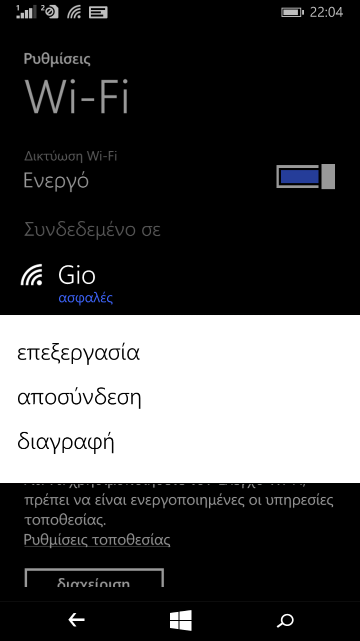

Georgc Δημοσ. 23 Φεβρουαρίου 2016 Δημοσ. 23 Φεβρουαρίου 2016 οτι συνδεεται ...αλλα μεσα σε δευτερολεπτα το σημα ποτε ειναι full ποτε μια γραμμη και δε φορτωνει τελικα τις σελιδες πατησε παρατεταμενα πανω στο δικτυο κανε διαγραφη και ξανα - συνδεση. ισως να εχουν αλλαξει τον τυπο ασφαλειας,ισως να ειναι φορτωμενο απο downloads

dimosthenis1984 Δημοσ. 23 Φεβρουαρίου 2016 Δημοσ. 23 Φεβρουαρίου 2016 πατησε παρατεταμενα πανω στο δικτυο κανε διαγραφη και ξανα - συνδεση. ισως να εχουν αλλαξει τον τυπο ασφαλειας,ισως να ειναι φορτωμενο απο downloads το εχω κανει 5-6 φορες.. Οκ, νομίζω πως αν αλλάξεις κανάλι στο WiFi θα παίξει κανονικά. Φαντάζομαι δεν είσαι πολύ μακρυά από το router; οχι δεν ειμαι.. και πως αλλαζω καναλι??
