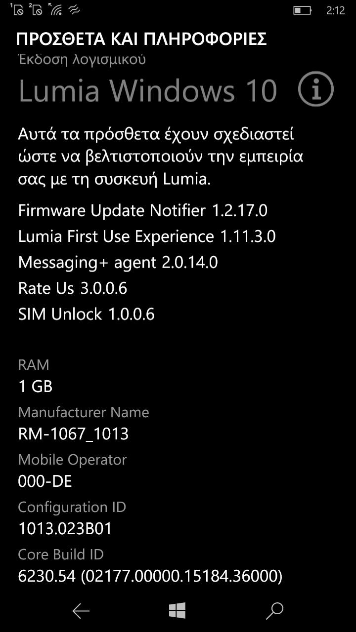

cameranek Δημοσ. 11 Νοεμβρίου 2016 Δημοσ. 11 Νοεμβρίου 2016 Ρετρό δεν είναι καθαρή όπως στους υπολογιστές. Από πάνω περνάει την έκδοση. Σε γερμανικό τηλέφωνο, με 2 επαναφορές συσκευής, χωρίς ίντερνετ, μου περνάει συνέχεια εφαρμογές γερμανικές και γλώσσα. Έχω αγγλικό τηλέφωνο και θέλω να κάνω κλόνο και να το περάσω στο γερμανικό. Δεν το έχω καταφέρει ακόμα. Ας πούμε ότι θέλω να περάσω την 448 σε κινητό που τώρα έχει φαστ. Πως θα κάνω καθαρή εγκατάσταση;

cameranek Δημοσ. 11 Νοεμβρίου 2016 Δημοσ. 11 Νοεμβρίου 2016 Δεν είμαστε σε υπολογιστή που βάζουμε όποια έκδοση θέλουμε. Αλλά και αυτό που λες clean , σου λέω περνάει σαβούρα. Πρέπει μετά να βγάζεις εφαρμογές άσχετες. Κάθε κινητό έχει μια έκδοση περασμένη ανάλογα την χώρα που πηγαίνει. Στην Γερμανία έχει γερμανικά κλπ. Εδώ έχω εγώ δυο 640 το ένα αγγλικά, και το άλλο γερμανικά. Του πέρασα την αγγλική έκδοση στο γερμανικό τηλέφωνο, και γλύτωσα τις σαβουρες. Αυτό το τηλέφωνο είναι γερμανικό

cameranek Δημοσ. 11 Νοεμβρίου 2016 Δημοσ. 11 Νοεμβρίου 2016 Ναι οκ δεν διαφωνώ, απλά λέω ότι καθαρή εγκατάσταση όπως στον υπολογιστή δεν έχει. Κανένα τρόπο να κάνουμε κλόνο, ξέρεις; Στο ταμπλετ έχει, στο κινητό; Θέλω δηλαδή να αντιγράψω το ένα κινητό στο άλλο.
