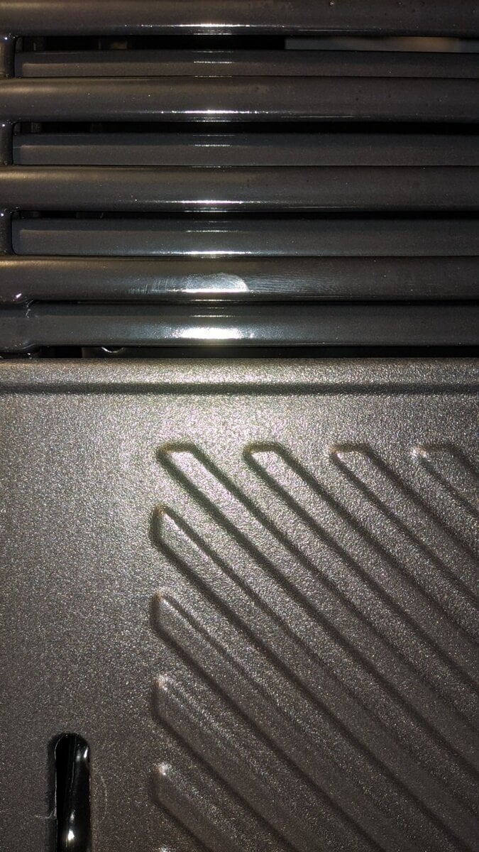

sndev Δημοσ. 30 Νοεμβρίου 2022 Δημοσ. 30 Νοεμβρίου 2022 (επεξεργασμένο) 19 λεπτά πριν, energy52 είπε Φιλε μου επαθα πλακα, αληθεια τωρα σκευρωσε..λεω λες να σπασει;..σε σημειο να μου μπαινουν σκεψεις για το ποσο υγιεινο ειναι το ψησιμο εκει.. για βγαλε φωτο. δε ξερω ποσο κ αν είναι υγιεινό το χω σκευτει κ εγω αλλά τι να κάνεις , μια kenton την έχω για ψήσιμο 1 2 3 4 φορές το χρόνο στο εξοχικό , μαρέσει να ζω επικίνδυνα😂 ομως παραδεχομαι ο καδος για καθάρισμα ειναι καλή φάση 2 κλικ κάτω απο την campingaz σε αυτο το τομεα. απο την αλλη οταν φυσαει, κουκουρουκου. Αλλού χάνεις αλλού κερδίζεις Επεξ/σία 30 Νοεμβρίου 2022 από sndev 1

katbo Δημοσ. 30 Νοεμβρίου 2022 Δημοσ. 30 Νοεμβρίου 2022 (επεξεργασμένο) 2 ώρες πριν, energy52 είπε Παιδια την εχω παρει κι εγω, δεν ειναι εμαγιε σιγουρα..μαντεμι μετρια ποιοτητα..στο πρωτο καψιμο σε υψηλη θερμοκρασια σκευρωσε.. Πάντως κι εγώ πλήρωσα 80-90 ευρώ για τη μαντεμένια-επισμαλτωμένη πλακα Napoleon και μετά από 2-3 χρήσεις νομίζω έχει ψιλοσκευρώσει. Για την ακρίβεια έχει κάνει μια ομοιόμορφη κούρμπα, σαν βουναλάκι στην μέση, δεν θυμάμαι να ήταν έτσι όταν την αγόρασα. Αν ρίξω λάδι εκεί στη μέση κυλάει στα πλάγια. Έχει και μια κλίση το δάπεδο που έχω την ψησταριά και σε λίγο θα αρχίσω να κυνηγάω τα μπιφτέκια να μην μου τσουλάνε από την πλάκα... Επεξ/σία 30 Νοεμβρίου 2022 από katbo

sndev Δημοσ. 30 Νοεμβρίου 2022 Δημοσ. 30 Νοεμβρίου 2022 (επεξεργασμένο) 23 λεπτά πριν, ilpapacha είπε Έχω 3 μαντεμένιες πλάκες, 2 επισμαλτωμένες και 1 σκέτη, τις οποίες τις έχω χρησιμοποιήσει πολλές φορές και δεν έχουν πάθει κάτι. Από την στιγμή που υπάρχει εγγύηση, επικοινώνησε με το κατάστημα που την αγόρασες ή/και την αντιπροσωπεία. ακου φαση , αγόρασα όπως ειχα πει την πλάκα της campingaz. Πρώτο ψήσιμο πριν 5 10 μερες, εξω 12 βαθμοί ψησταριά 250 +. ολα κομπλε πριν ριξω το κρεας. πεταω πανω μαριναρισμενα κομματια χοιρινου λαιμου απο το ψυγείο δλδ παγωμένα. κλεινω καπακι παω μεσα να φερω τσιμπιδα γυρναω ανοιγω. Η πλακα ειχε γινει λοξη επαιζες τραμπαλα. κληση τυπου 15 20 μοιρες να καταλαβεις και δεν ειναι υπερβολικος. Ε λεω δε θα εκνευριστω με τις κινεζιες, πειναω θα τη σπασω μετα , οποτε συνεχισα να ψηνω κ απλωσα τα κομματια. ε μεχρι να τελειώσει το ψήσιμο ηρθε στα ισια μονή της, υποθέτω μαλλον αυτο λενε σκέβρωσε. Δεν το χα ξανα αντιμετωπίσει κ αν δε το έβλεπα δε θα το πίστευα απο κάτω ειχα βγαλει τον ανακλαστήρα η φλογα πήγαινέ στη Πλάκα κ εκει ήταν στο κέντρο το παγωμένο κρέας. αποδεκτο? οχι.. ομως εγινε. Με lodge δεν ειχα ποτέ τέτοιο θέμα ούτε με της broil king τη Πλάκα το ότι επανήλθε μόνη της δε ξέρω να το εξηγήσω απο εκεινο το ψήσιμο κ η φώτο Επεξ/σία 30 Νοεμβρίου 2022 από sndev 9
