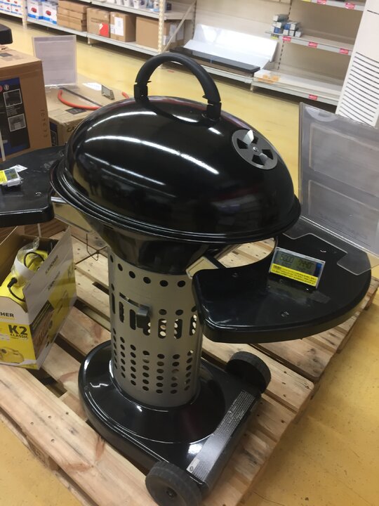

Αν θες κάτι για δώρο και θες να είναι ψησταριά αλλά όχι αποκλειστικά υγραερίου στο στοκ του The Mart που πήγα σήμερα είχε ένα κομμάτι campingaz bomesco από 240 που πουλάνε έξω στα 70€ που πρακτικά την κλέβεις και βγάζεις και την υποχρέωση.
Αυτη που είχες δει πρέπει να υπολογίσεις ότι είναι αρκετά μεγάλη με τους δυο θαλάμους και τα ράφια και στο τέλος αν δεν έχει χώρο  αντί να σε ευγνωμονεί θα σε βρίζει 😛
