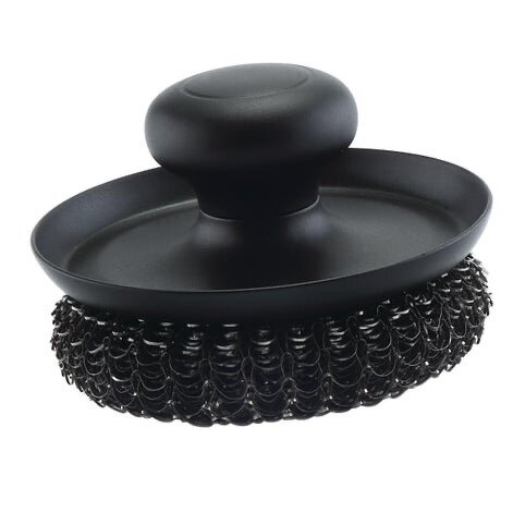

ChristophorosGiam Δημοσ. 16 Μαρτίου 2023 Δημοσ. 16 Μαρτίου 2023 11 ώρες πριν, paposgsxr είπε Έχω ψησταριά με επισμαλτωμενο πλατώ και χρησιμοποιώ μόνο εργαλεία σιλικόνης και ξύλινη σπάτουλα για τον καθαρισμό της, αλλά δεν μπορώ να κάνω βαθύ καθαρισμό. Έχετε καμία ιδέα χωρίς να γρατσουνισω την επιφάνεια; Έχω μια παρόμοια του Leroy, και όπως λένε και οι οδηγίες μέσα αφού ξύσω με οποιαδήποτε σπάτουλα τα κατάλοιπα του ψησίματος ενώ καίει της πετάω κρύο νερό (περίπου ένα φλυτζάνι) και την τρίβω με σύρμα κουζίνας. Στη συνέχεια αφού κρυώσει λίγο την περνάω ένα λάδι και γυαλίζει σαν καινούρια.
paposgsxr Δημοσ. 17 Μαρτίου 2023 Δημοσ. 17 Μαρτίου 2023 37 λεπτά πριν, ChristophorosGiam είπε Έχω μια παρόμοια του Leroy, και όπως λένε και οι οδηγίες μέσα αφού ξύσω με οποιαδήποτε σπάτουλα τα κατάλοιπα του ψησίματος ενώ καίει της πετάω κρύο νερό (περίπου ένα φλυτζάνι) και την τρίβω με σύρμα κουζίνας. Στη συνέχεια αφού κρυώσει λίγο την περνάω ένα λάδι και γυαλίζει σαν καινούρια. Με την πράσινη μεριά του σφουγγάριου εννοείς; δεν σου κάνει γρατζουνιές;
ChristophorosGiam Δημοσ. 17 Μαρτίου 2023 Δημοσ. 17 Μαρτίου 2023 9 ώρες πριν, paposgsxr είπε Με την πράσινη μεριά του σφουγγάριου εννοείς; δεν σου κάνει γρατζουνιές; Εννοώ το μεταλλικό σύρμα για τις κατσαρόλες, αλλά χρησιμοποιώ και αυτό χωρίς κανένα απολύτως πρόβλημα:
paposgsxr Δημοσ. 17 Μαρτίου 2023 Δημοσ. 17 Μαρτίου 2023 1 ώρα πριν, ChristophorosGiam είπε Εννοώ το μεταλλικό σύρμα για τις κατσαρόλες, αλλά χρησιμοποιώ και αυτό χωρίς κανένα απολύτως πρόβλημα: Μόλις την καθάρισα. Έκανα δουλειά, αλλά είδα το αχνοφαίνονται μικρές γρατζουνιές. Θέλω να πιστεύω δεν θα επηρεάζουν στο ψήσιμο ή στην υγιεινή

ChristophorosGiam Δημοσ. 18 Μαρτίου 2023 Δημοσ. 18 Μαρτίου 2023 Στις 17/3/2023 στις 11:54 ΠΜ, paposgsxr είπε Μόλις την καθάρισα. Έκανα δουλειά, αλλά είδα το αχνοφαίνονται μικρές γρατζουνιές. Θέλω να πιστεύω δεν θα επηρεάζουν στο ψήσιμο ή στην υγιεινή Ε, τι να πω για τις γρατζουνιές; στην δικιά μου έχω ξύσει λίπη με την μυτερή γωνία της μεταλλικής σπάτουλας χωρίς να αφήνει κανένα ίχνος! Σίγουρα δεν είναι γρατζουνιές πάνω σε στρώμα λίπους; Πάντως ακόμα και την επίστρωση να έχεις χαράξει δεν τίθεται θέμα υγιεινής στο μαντέμι...
