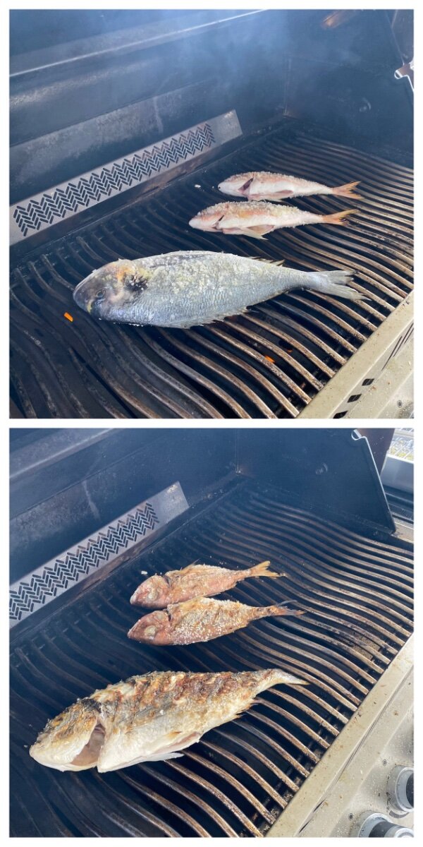

ilpapacha Δημοσ. 9 Απριλίου 2023 Δημοσ. 9 Απριλίου 2023 13 ώρες πριν, johnniek13 είπε αυτος? Ρυθμιστής Αερίου Χαμηλής Πίεσης 1.5 Kg Ρυθμιζόμενος (tsakalos.expert) Αλλα πως ρυθμιζεται? εχει 3-4 θεσεις ή πας τυφλά. Το εύρος ρύθμισής του, είναι μικρό. Δυστυχώς όμως δεν υπάρχει η δυνατότητα ακριβούς ρύθμισης, καθώς δεν υπάρχουν σχετικές ενδείξεις πάνω στον ρυθμιστή. Καλύτερα να προτιμήσεις έναν σταθερό ρυθμιστή. Ψάρι για λίγο ω3 5
Amaretos Δημοσ. 9 Απριλίου 2023 Δημοσ. 9 Απριλίου 2023 1 ώρα πριν, ilpapacha είπε Το εύρος ρύθμισής του, είναι μικρό. Δυστυχώς όμως δεν υπάρχει η δυνατότητα ακριβούς ρύθμισης, καθώς δεν υπάρχουν σχετικές ενδείξεις πάνω στον ρυθμιστή. Καλύτερα να προτιμήσεις έναν σταθερό ρυθμιστή. Ψάρι για λίγο ω3 Ωραιος και εγώ τσιπούρες εψησα χτες 2
est Δημοσ. 9 Απριλίου 2023 Δημοσ. 9 Απριλίου 2023 2 ώρες πριν, Amaretos είπε Ωραιος και εγώ τσιπούρες εψησα χτες Εγώ χθες, χταπόδι και σαρδέλες και σήμερα Κυριακή των Βαϊων, χοιρινές μπριζόλες 😔. Κάπου χάσαμε τη μπάλα 😂.
