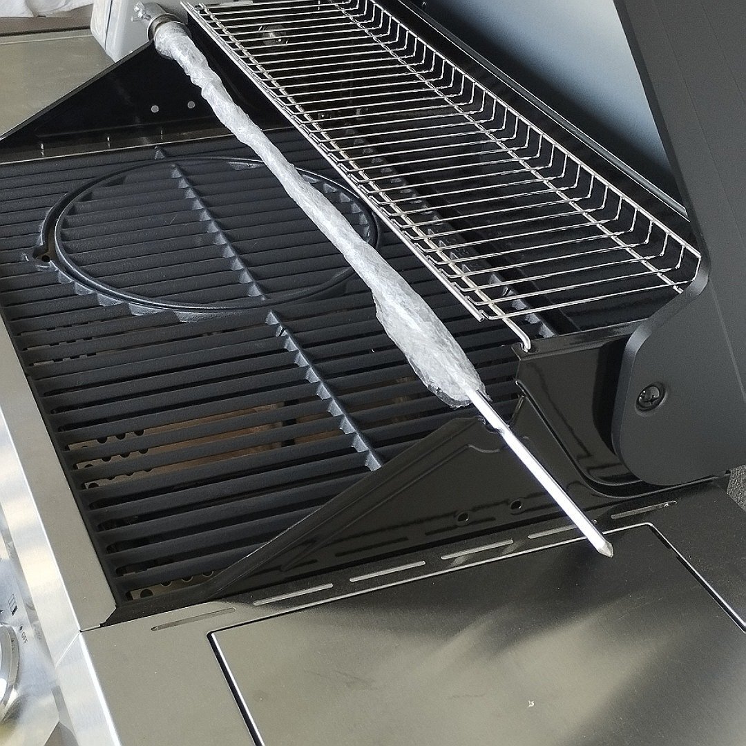

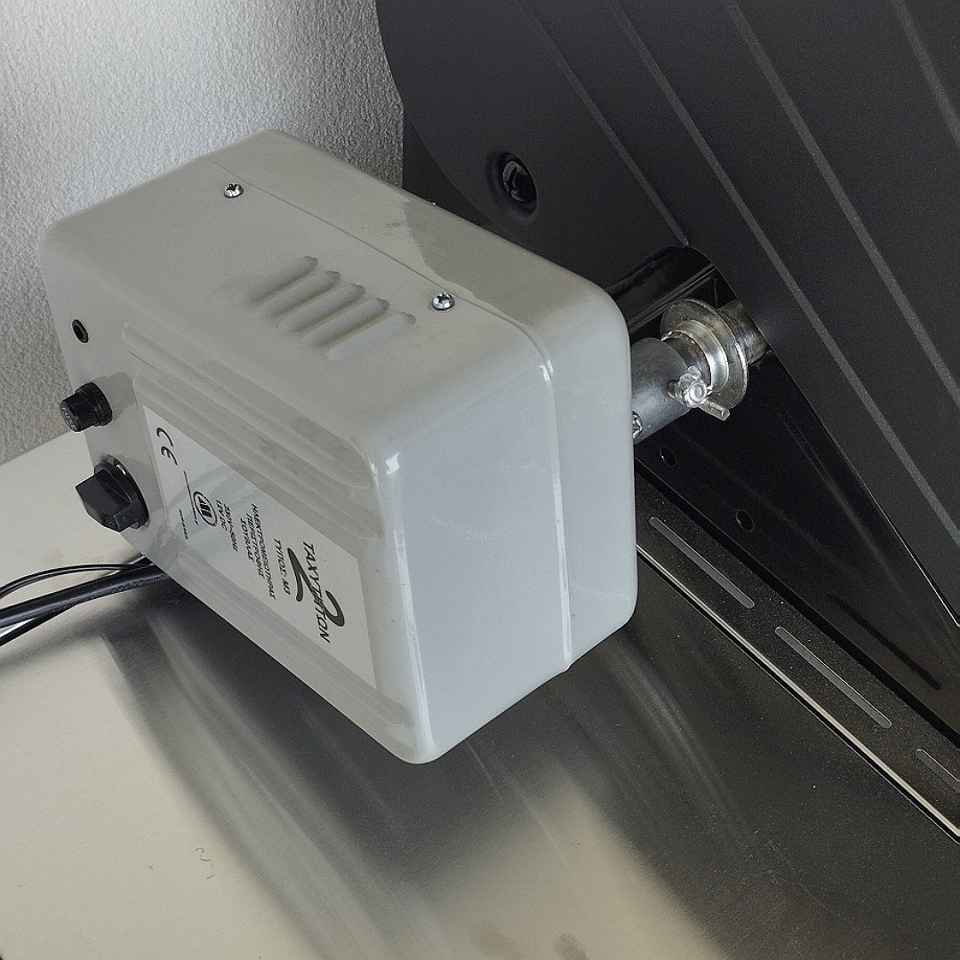

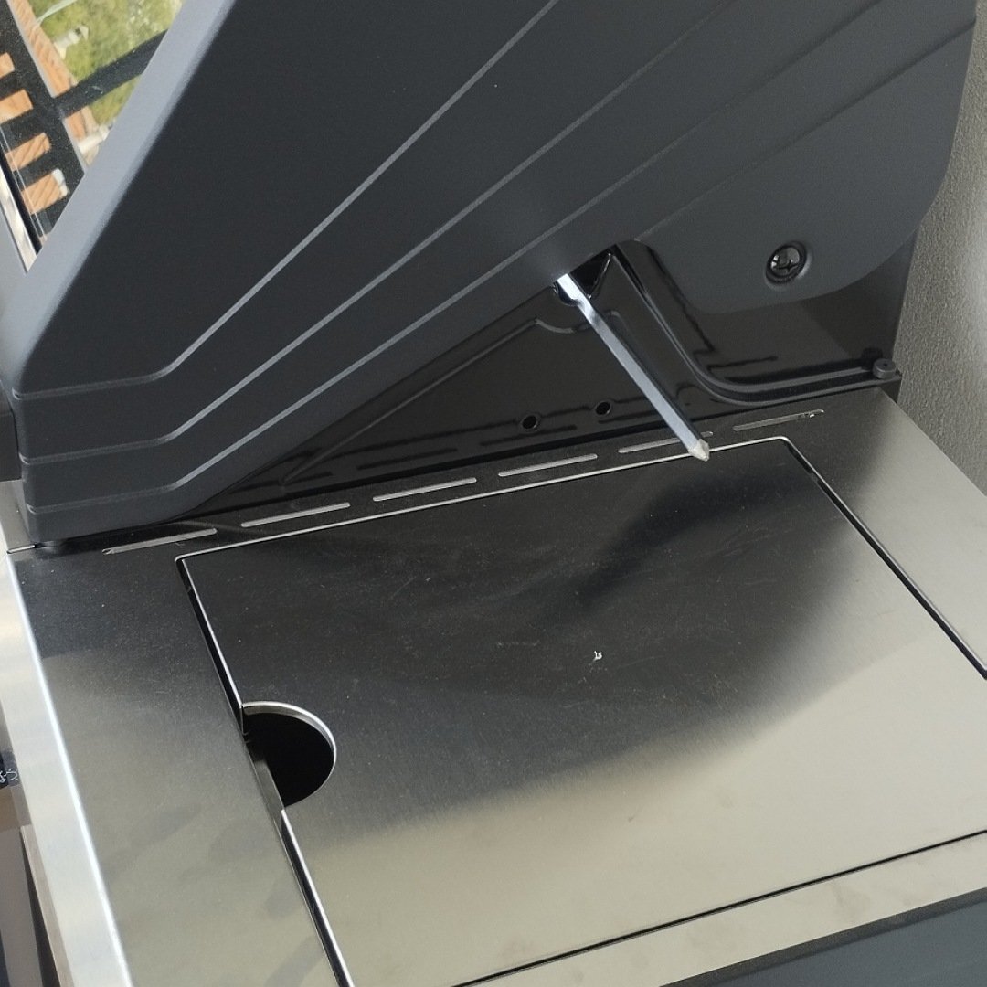

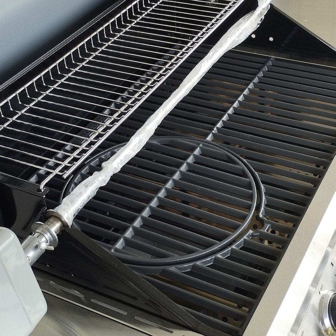

Εγω παντως μολις ολοκληρωσα την ιδιοκατασκευη της σουβλας για την 525.
Με 65 ευρω αγοραζα ετοιμη με 6χ6 σουβλα οχι ανωξειδωτη και μοτερ 6w.
Αγορασα λοιπον 1 μετρο καρε 10χ10 ανοξ. στα 7 ευρω.
ενα μοτερ ΛΙΑΝΟΣ L802 20W με ρυθμιση 0-18 στρ. 46 ευρω
4 πιρουνες μη ανοξειδωτες 10 ευρω.
και φιλος μου τορνιρησε 2 σημεια στη σουβλα και τα κανε  φ10 για 25mm στα σημεια που παταει η σουβλα.
στο ποτηρακι της σουβλας που ειχε εσωτερικο φ22.5 περασαμε ενα πολυγωνο καρυδακι 3/8 της ιντσας που εχει μεσα τετραγωνο 9.7 χ 9.7. πηραμε με λιμα 3/10 την σουβλα και περασε μεσα.
εφτιαξα και μια βαση (ενα πλαισιακι ξυλινο με μια αλουμινενια πλακα) και βιδωσα το μοτερ και δουλευει τζαμι. και στοιχισε  63 ευρω...
στην πλευρα που εχει το μοτερ η σουβλα κρατιεται στον αερα απο το μοτερ. στην αλλη πλευρα εβαλα ενα ανοξ. λαμακι 2mm εσωτερικα με βιδες στις τρυπες που εχει η rogue και στο πανω μερος εκανα ενα φ10.5 και το εκοψα να γινει μισο. εκει παταει η σουβλα χωρις να ακουμπαει στον καδο της rogue.
