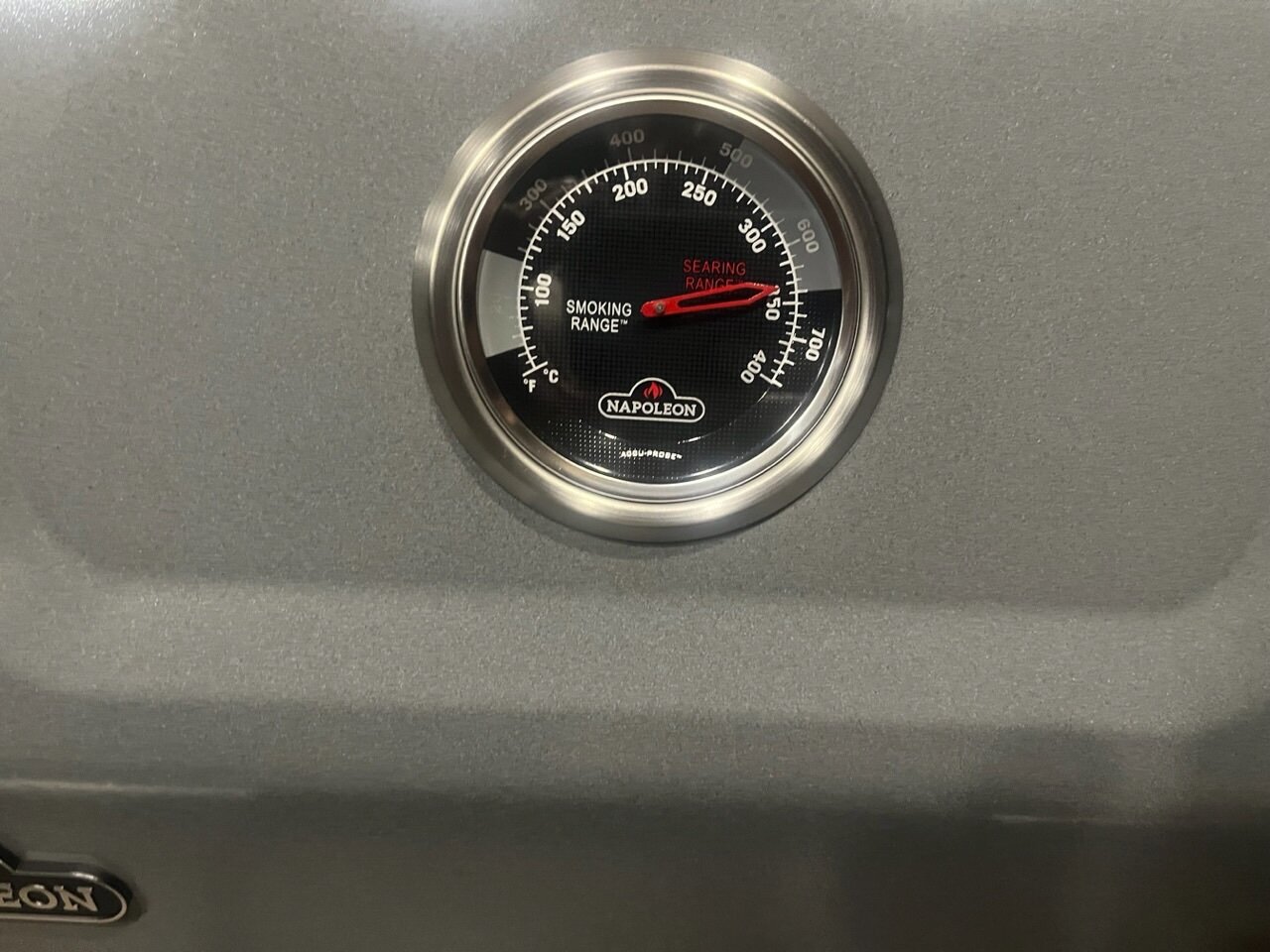

sndev Δημοσ. 22 Ιουνίου 2023 Δημοσ. 22 Ιουνίου 2023 (επεξεργασμένο) 24 minutes ago, Allan-Wake said: Να του πει τι ακριβως το καταστημα? Οτι πληρωσε, αυτο πηρε. Μια 300 ευρω ψησταριά. Το νερο στο ταψι τι ειναι ακριβως? Μαλλον για νανε ζουμερά τα κρέατα? το άλλο μελος όμως που υποστηρίζει αυτην την ευρεσιτεχνία έχει ανοξείδωτη. ρε παιδιά αλήθειά εσεις που βαζετε νερα στο ταψι μόνο εμενα μου μύριζαν παράξενα προηγούμενά φαγητά οταν εβαζα νερο στο ταψί? rib eye με εσανς τσιπούρας 6 minutes ago, AristidisZ said: 350 βαθμούς στο ρελαντί στο δεκάλεπτο ; καλως ηρθες.. Ώρα να καταλάβεις γτ κράζω τον @vins κ γτ επιμένω οτι οποιος το αγαπαει κ μπορεί να κάνει την υπέρβαση Εμένα στο 10 λεπτο στο full τερματίζει το θερμόμετρο. Κάποιοι λενε ειναι λάθος κ χαλασμένο θερμόμετρο. οι τρίχες στο χερι μου έχουν άλλη άποψη. Ακόμα κ σήμερα δνε εχω εξακριβώσει με νούμερα εαν αυτο το 400 + ισχύει εσυ το κοκομπλοκο θα το πάθεις στο πως κρατάει τη θερμοκρασία στο άνοιξέ κλείσε απο τη στιγμη που ερχεσε απο naterial ετσι απο περίεργα στο φουλ σε πόση ωρα τερματιζει η βελονα σε εσένα? Επεξ/σία 22 Ιουνίου 2023 από sndev 2
AristidisZ Δημοσ. 22 Ιουνίου 2023 Δημοσ. 22 Ιουνίου 2023 23 minutes ago, sndev said: ετσι απο περίεργα στο φουλ σε πόση ωρα τερματιζει η βελονα σε εσένα? Φοβηθηκα να την πάω τέρμα, όταν έφτασε 380 την φρέναρα λίγο τωρα καίω το sizzle zone, περιμένω αύριο τα ωραία ταψακια για τον λιποσυλλέκτη πρεπει να κάνω season και τις σχάρες λογικα Σάββατο δοκιμή 2
