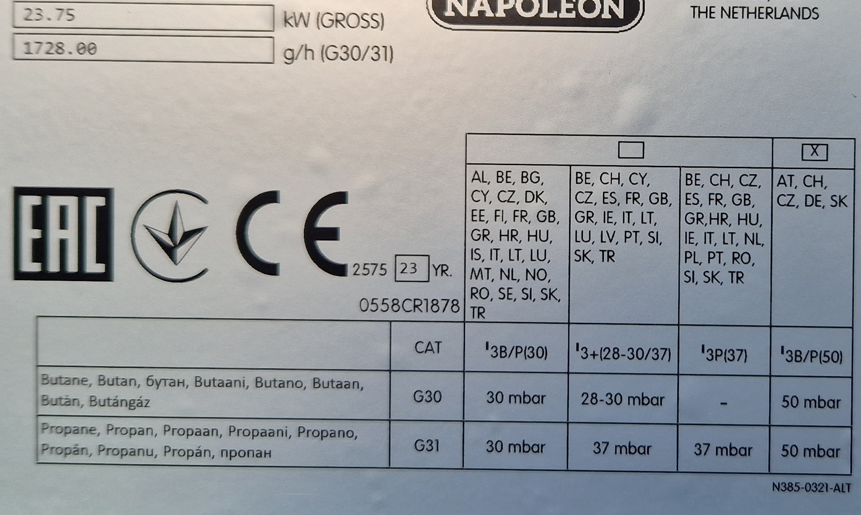

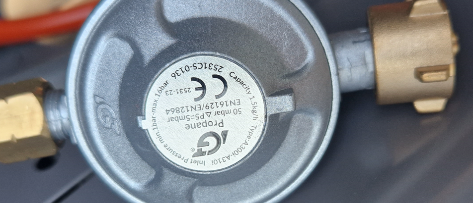

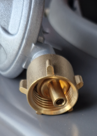

Tsino Δημοσ. 24 Ιουλίου 2023 Δημοσ. 24 Ιουλίου 2023 14 hours ago, ilpapacha said: Οι ρυθμιζόμενοι ρυθμιστές δυστυχώς δεν έχουν κάποια ένδειξη της πίεσης, οπότε πας ουσιαστικά στα «τυφλά». Δεν υπάρχει κανένας λόγος για να τον προτιμήσεις. Καλύτερα να τον επιστρέψεις. Η πιο εύκολη λύση είναι να χρησιμοποιήσεις τον δικό της ρυθμιστής με έναν αντάπτορα για ελληνική φιάλη, όπως ανέφερα και σε παλαιότερο ποστ. Για να καταλάβω. Επειδή η ψησταριά είναι από Γερμανία σημαινει οτι χρειάζεται ρυθμιστή 50 mbar? ή ο ρυθμιστής έχει να κάνει με την μπουκάλα? Δηλαδή στην Γερμανία οι μπουκάλες θέλουν ρυυμιστή πίεσης 50 και στην Ελλάδα 30 ? Επισυνάπτω ταμπελάκι και το ρυθμιστή που είχε επάνω. Συγνώμη αν γίνομαι κουραστικός.
ilpapacha Δημοσ. 24 Ιουλίου 2023 Δημοσ. 24 Ιουλίου 2023 2 λεπτά πριν, Tsino είπε Για να καταλάβω. Επειδή η ψησταριά είναι από Γερμανία σημαινει οτι χρειάζεται ρυθμιστή 50 mbar? ή ο ρυθμιστής έχει να κάνει με την μπουκάλα? Δηλαδή στην Γερμανία οι μπουκάλες θέλουν ρυυμιστή πίεσης 50 και στην Ελλάδα 30 ? Επισυνάπτω ταμπελάκι και το ρυθμιστή που είχε επάνω. Συγνώμη αν γίνομαι κουραστικός. Οι ψησταριές που πωλούνται στην Γερμανία είναι ρυθμισμένες να λειτουργούν στα 50mbar. Για τον λόγο αυτό, στην συσκευασία τους περιέχουν και τον αντίστοιχο ρυθμιστή. Οπότε η ψησταριά χρειάζεται 50mbar για να λειτουργήσει σωστά. Επειδή οι ελληνικές φιάλες έχουν άλλο «βίδωμα», θα πρέπει να χρησιμοποιήσεις τον αντάπτορα που ανέφερα και σε προηγούμενο ποστ. Δες μία κι ένα παλαιότερο ποστ σχετικά με τα μπεκ 1
SagoniasSlutRos Δημοσ. 24 Ιουλίου 2023 Δημοσ. 24 Ιουλίου 2023 12 λεπτά πριν, Tsino είπε Δηλαδή στην Γερμανία οι μπουκάλες θέλουν ρυυμιστή πίεσης 50 και στην Ελλάδα 30 ? Oι ψησταριες θελουν ρυθμιστη 50mbar στη Γερμανια. Oι μπουκαλες φαντασου οτι βγαζουν πιεση πολυ περισσοτερο (νομιζω 8-10bar), οποτε βαζουμε τον ρυθμιστη πιεσης για να περιορισουμε την πιεση στα 50mbar ή στα 30 ή στα 37. 1
