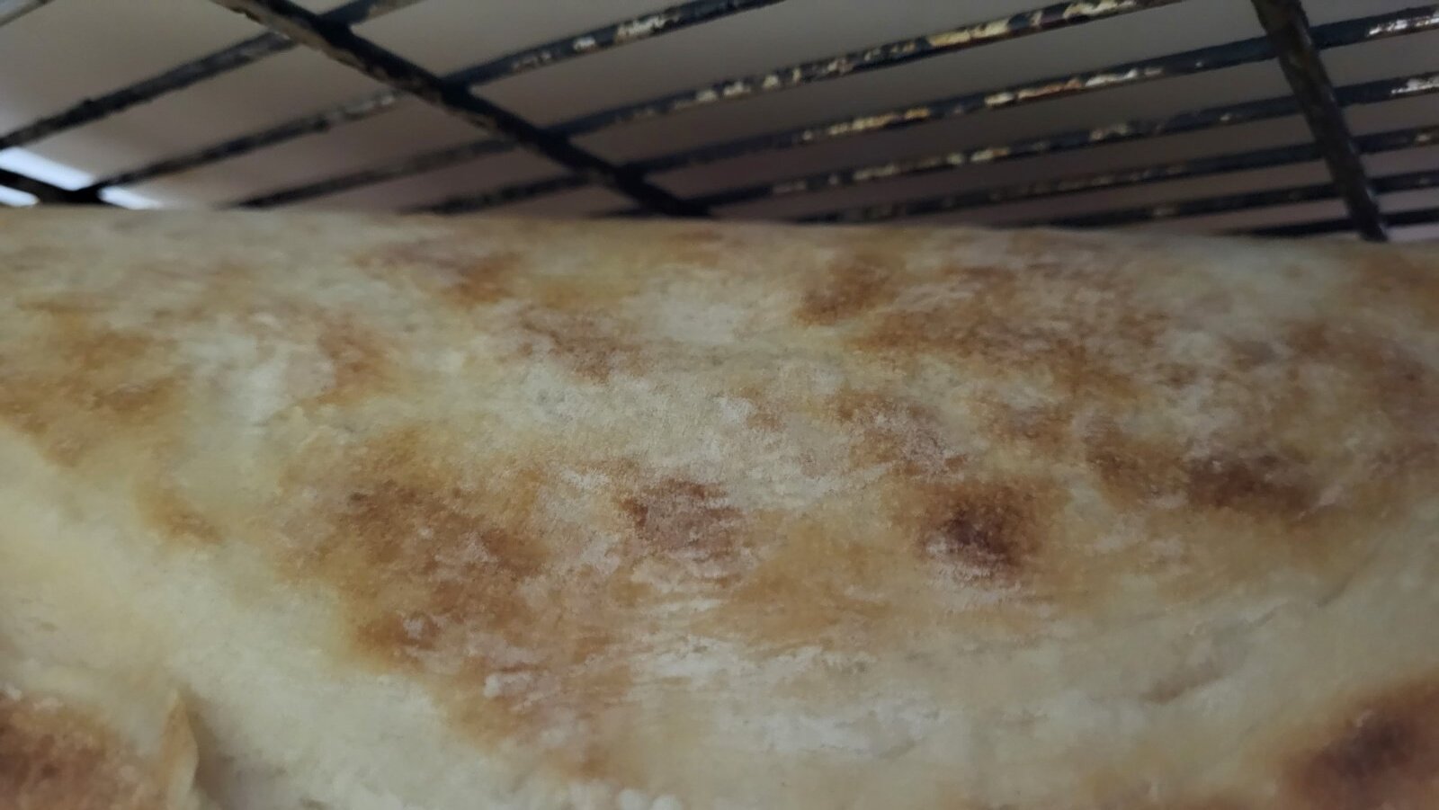

ηνίοχος Δημοσ. 3 Σεπτεμβρίου 2023 Δημοσ. 3 Σεπτεμβρίου 2023 (επεξεργασμένο) 11 λεπτά πριν, vins είπε Αυτή η κατασκευή σε συνδυασμό με μαντεμενια βάση για πίτσα δε θα λειτουργούσε «καλύτερα»; Δεν νομίζω η πέτρα έχει μια ποιο ήπια κατανομή θερμότητας που βοηθά να μην καίγονται οι ζύμες Επεξ/σία 3 Σεπτεμβρίου 2023 από ηνίοχος 1
johnniek13 Δημοσ. 3 Σεπτεμβρίου 2023 Δημοσ. 3 Σεπτεμβρίου 2023 εχω και μαντεμι 50χ50 παχους 8 mm. ψηνει πιο γρηγορα απο την πετρα. Προς το παρον ομως νομιζω πως η πετρα δινει καλυτερα αποτελεσματα μιας και λογω μεγεθους και υλικων (ζαμπον + μπεικον + πιπερια) ειναι καλυτερο να μενει 4-5 λεπτα για να ψηθουν. Θεωρω το μαντεμι θα ειναι καλυτερο σε ναπολιτανικη πιτσα με λεπτο ζυμαρι λιγο τυρι και μονο ντοματα χωρις αλλαντικα. Ναπολιταμικη με μαντεμι και το καπακι σε 2 λεπτα θα ειναι ετοιμη. 1
vins Δημοσ. 3 Σεπτεμβρίου 2023 Δημοσ. 3 Σεπτεμβρίου 2023 54 minutes ago, ilpapacha said: Έχω και την μαντεμένια πλάκα από το mypizza project. Το μαντέμι θέλει περισσότερο προσοχή, καθώς όντως «απορροφά» πολύ θερμότητα, όμως επίσης την «διοχετεύει» βίαια. Η πέτρα από την άλλη την «διοχετεύει» πιο ήπια και ψήνεται καλύτερα το ζυμάρι. Δεν είναι ότι δεν θα κάνεις δουλειά με την μαντεμένια, απλά θέλει περισσότερη προσοχή. 53 minutes ago, ηνίοχος said: Δεν νομίζω η πέτρα έχει μια ποιο ήπια κατανομή θερμότητας που βοηθά να μην καίγονται οι ζύμες 29 minutes ago, johnniek13 said: εχω και μαντεμι 50χ50 παχους 8 mm. ψηνει πιο γρηγορα απο την πετρα. Προς το παρον ομως νομιζω πως η πετρα δινει καλυτερα αποτελεσματα μιας και λογω μεγεθους και υλικων (ζαμπον + μπεικον + πιπερια) ειναι καλυτερο να μενει 4-5 λεπτα για να ψηθουν. Θεωρω το μαντεμι θα ειναι καλυτερο σε ναπολιτανικη πιτσα με λεπτο ζυμαρι λιγο τυρι και μονο ντοματα χωρις αλλαντικα. Ναπολιταμικη με μαντεμι και το καπακι σε 2 λεπτα θα ειναι ετοιμη. Το είπα λόγω του ότι χρειάστηκε να σηκωθεί το καπάκι και να ψηθεί καλύτερα από κάτω η ζύμη. Προσωπικά μόνο Νεαπολεως τρώω 😁
