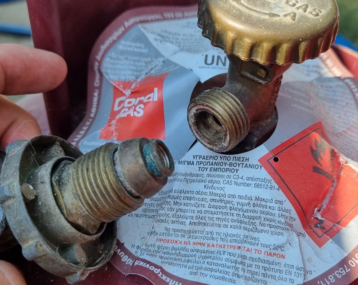

Str Δημοσ. 6 Σεπτεμβρίου 2023 Δημοσ. 6 Σεπτεμβρίου 2023 Καλησπέρα στην ομάδα. Ελπίζω να είστε όλοι καλά, ειδικά όσοι είναι σε περιοχές που πλημμυρίζουν... Έχω μια ερώτηση για όποιον μπορεί να βοηθήσει: Γύρισα πριν λίγο καιρό από Αυστραλία και έφερα μαζί μου την Weber μου. Πήγα να τη συνδέσω με μια μπουκάλα εδώ στο χωριό του πεθερού μου, αλλά δεν γίνεται. Ξέρει κανείς τι παίζει με αντάπτορες για συνδέσεις μπουκαλών αερίου; Παρακάτω παραθέτω εικόνα για περισσότερες λεπτομέρειες. Ευχαριστώ! 1

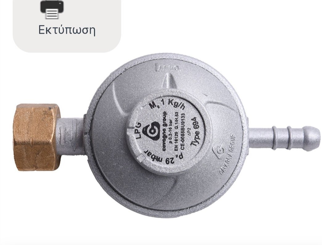

SagoniasSlutRos Δημοσ. 6 Σεπτεμβρίου 2023 Δημοσ. 6 Σεπτεμβρίου 2023 13 λεπτά πριν, Str είπε Γύρισα πριν λίγο καιρό από Αυστραλία και έφερα μαζί μου την Weber μου. Πήγα να τη συνδέσω με μια μπουκάλα εδώ στο χωριό του πεθερού μου, αλλά δεν γίνεται. Ξέρει κανείς τι παίζει με αντάπτορες για συνδέσεις μπουκαλών αερίου; Καλως ηρθες φιλε! Αρχικα επειδη δεν γνωριζω σε τι πιεσεις ειναι ρυθμισμενες στην Αυστραλια, βαλε μια φωτο απο το ταμπελακι της ψησταριας σου που γραφει τι πιεση χρειαζεται το αεριο. Θα χρειαστει να αλλαξεις απλα ρυθμιστη πιεσης, αυτο στα αριστερα, με εναν να κουμπωνει σε ελληνικες φιαλες και να εχει τις σωστες πιεσεις. 1 1
Str Δημοσ. 6 Σεπτεμβρίου 2023 Δημοσ. 6 Σεπτεμβρίου 2023 Ευχαριστώ πολύ για τον χρόνο σου. Που βρίσκω την πίεση; Και που βρίσκω νέο ρυθμιστή πίεσης; Και ποιος τον αλλάζει;
SagoniasSlutRos Δημοσ. 6 Σεπτεμβρίου 2023 Δημοσ. 6 Σεπτεμβρίου 2023 Μόλις τώρα, Str είπε Που βρίσκω την πίεση; Παμε πρωτα σ αυτο. Ποια ψησταρια εχεις; Ολες εχουν ενα αυτοκολλητο πανω που τα γραφει. Αλλιως βαλε φωτο του ρυθμιστη, εχει κατι νουμερα πανω κι αυτος.
Str Δημοσ. 6 Σεπτεμβρίου 2023 Δημοσ. 6 Σεπτεμβρίου 2023 Weber Q 3000 family Αυτή τη στιγμή είναι δύσκολο να βγάλω φωτό γιατί είμαι σε μια από τις περιοχές που βρέχει ασταμάτητα, οπότε θα επιστρέψω αύριο με περισσότερες πληροφορίες (αν σταματήσει να βρέχει δηλαδή).
SagoniasSlutRos Δημοσ. 6 Σεπτεμβρίου 2023 Δημοσ. 6 Σεπτεμβρίου 2023 9 λεπτά πριν, Str είπε Weber Q 3000 family Αυτή τη στιγμή είναι δύσκολο να βγάλω φωτό γιατί είμαι σε μια από τις περιοχές που βρέχει ασταμάτητα, οπότε θα επιστρέψω αύριο με περισσότερες πληροφορίες (αν σταματήσει να βρέχει δηλαδή). Kανε αυτα που σου ειπα. ΜΑΛΛΟΝ θελει 30αρη ρυθμιστη, αλλα δεν ειμαι σιγουρος, αφου δεν μπορω να βρω αυτη την πληροφορια. 1
Str Δημοσ. 6 Σεπτεμβρίου 2023 Δημοσ. 6 Σεπτεμβρίου 2023 Από το manual της... Καταλαβαίνεις αν είναι 30άρι ή 37άρι;
ηνίοχος Δημοσ. 6 Σεπτεμβρίου 2023 Δημοσ. 6 Σεπτεμβρίου 2023 1 ώρα πριν, Str είπε Από το manual της... Καταλαβαίνεις αν είναι 30άρι ή 37άρι; Μάλλον θα έχει προδιαγραφές Αγγλίας , εάν έχεις τον ρυθμιστή ( όπως αυτός στη φωτογραφία) δες τι γράφει πάνω ή βγάλε τον φωτογραφία και ανέβασε την) 1
SagoniasSlutRos Δημοσ. 6 Σεπτεμβρίου 2023 Δημοσ. 6 Σεπτεμβρίου 2023 4 ώρες πριν, Str είπε Από το manual της... Καταλαβαίνεις αν είναι 30άρι ή 37άρι; Αυτό δεν γράφει Αυστραλία, το βρήκα και γω αυτό. Θα βγάλεις φώτο είτε τον ρυθμιστή που είχες εκεί και λειτουργούσε σωστά είτε το ταμπελακι που έχει κάπου πάνω της. 1 1
