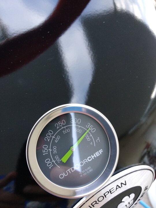

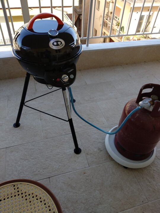

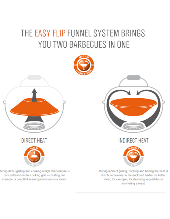

sounis11 Δημοσ. 12 Μαΐου 2020 Δημοσ. 12 Μαΐου 2020 6 ώρες πριν, Violator1978 είπε Καλημέρα παιδιά, θα σας πω και εγώ την μικρή μου εμπειρία από την μικρή στρογγυλή outdoorchef Chelsea 420 G που αγόρασα πρόσφατα, αγοράστηκε από κατάστημα της Θεσσαλονίκης στα 256€, εκτως από την σχάρα με επισμαλτωση πορσελάνης που είχε η συσκευασία μου έδωσαν πάντα μέσα στην τιμή και μια έξτρα σχαρα από μαντεμι, επίσης 30€ δώροεπιταγή, οπότε έβαλα +10€ και πήρα και την δεκακιλη coral gas από το ίδιο κατάστημα, το πρώτο ψήσιμο το έκανα την Κυριακή μετά το πρώτο κάψιμο που την είχα κάνει το Σάββατο, την άφησα περίπου μισή ώρα, τα μέταλλα και η κατασκευή της φενονται ποιοτικά και στιβαρά, αυτό που με ξένισε λιγο αν και είναι λεπτομέρεια, αλλά πάραυτα με ξένισε ήταν μια μικρή αστοχία στο βάψιμο από το χερούλι στο καπάκι,έχει ένα πολύ μικρό σκάσιμο, η ψησταριά σε κάτι λιγότερο από δεκάλεπτο έπιασε 350 βαθμούς, έβαλα δύο μεγάλες σπαλομπριζολα χοιρινες και έκλεισα αμέσως το καπάκι, μετά από πέντε λεπτά τις γύρισα με κλειστό καπάκι ξανά, βγήκαν φανταστικές με ωραίο χρώμα και ζουμερές, την Δευτέρα έψησα και δύο φιλέτα μπούτι κοτόπουλο με το ίδιο αποτέλεσμα, αυτό που φενεται πολύ πρακτικό είναι ότι έχει μια χοάνη, οπότε αναφλεξεις δεν παρατήρησα, βέβαια θα δούμε και στη συνέχεια με ποιο λιπαρά κρέατα, κάπνα ελάχιστη, η χοάνη αποτελείται από δύο μέρη βγαίνει και πλενεται άνετα, ενώ έχω παρά πολύ μεγάλο μπαλκόνι ρετιρέ, οι λόγοι που προτίμησα μια μικρη είναι οι εξής, πρώτον ήθελα να πάρω κάτι σχετικά οικονομικό και ποιοτικό για να κάνω την πρώτη μου επαφή με μια ψησταριά υγραερίου, δεύτερος λόγος και ίσως ο σημαντικότερος ειναι οτι νοικιάζω, οπότε απέφυγα κάτι μεγαλύτερο γιατί αν τύχει και μετακομίσω κάποτε, δεν ξέρω αν μια μεγάλυτερη(ήμουν μια ανάσα στο να πάρω την Spirit e-210 original) θα ταίριαζε στο μπαλκονι,η συναρμολογιση είναι αστεία,πέντε λεπτά υπόθεση, κουκούλα μου έφτιαξε ένας φίλος μου τέντας από υλικό που έχουν τα φορτηγά στις καρότσες, την έχω σε σκιά κουκουλομενη μαζί με την φιάλη η οποία κάθεται πάνω σε μια βάση γλάστρας με ροδακια, είμαι τελείως καινούριος στο σχετικό άθλημα οπότε αυτή είναι η αρχική μου επαφή με την συγκεκριμένη ψησταριά, θα επανέλθω με απόψεις όσο την δουλεύω περισσότερο, καλά ψησιματα σε όλους Απλα να γνωρίζεις οτι ,σύμφωνα με την κατασκευάστρια εταιρεία, οταν εχεις την χοάνη με το μεγαλο άνοιγμα προς τα πάνω , ψήνεις εμμεσα.Για να ψησεις άμεσα πρέπει να την αντιστρεψεις. Παραθετω και φωτο.
