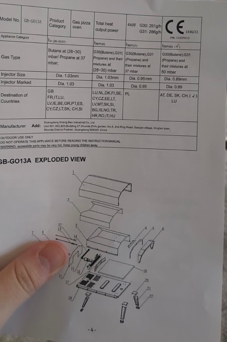

Καλησπέρα
εχω στα χέρια ένα φούρναρη πίτσας με υγραέριο παρόμοιο με το ooni,το οποίο προορίζεται για Γερμανία.
Επομενωσ έρχεται με ρυθμιστή που λειτουργεί στα 50mbar κ έχει διαφορετικό κούμπωμα.
Η ερώτηση μου είναι που  μπορω να βρω φιάλη κ ρυθμιστή στα 50mbar για να δουλέψει σύμφωνα με τις προδιαγραφές της συσκευής;
Επισης εάν αλλάξω σε ρυθμιστή των 30mbar θα εχω κάποιο πρόβλημα στην απόδοση του;

Θα δουλεψεις με το ρυθμιστή 50mbar που εχει. . Ένα ρακορ θέλεις για να κουμπώνει στην ελληνική φιάλη και είσαι έτοιμος.  Αυτό έβαλα κεγω και όλα καλά.
https://www.skroutz.gr/s/32482076/Antaptoras-Ellinikis-Fialis-Ygraeriou-se-Germaniko-Rythmisti.html?utm_source=android&utm_campaign=skroutz_share
Με 30mbar δε θα δουλέψει σωστά. Εμένα δεν ανέβαζε θερμοκρασία

Με συγχωρείς για την ασχετοσύνη μου, αλλά εάν δεν κάνω λάθος στην Ελλάδα έχουμε φιάλες με βουτανιο μόνο στα 30mbar
Ο 50αρης ρυθμιστής μπορεί δηλ να ανεβάσει την πίεση από τα 30  της φιάλης σε 50;
επίσης σε τι μηχάνημα έκανες αυτή τη σύνδεση;
Τέλος, με αυτόν τον τρόπο πιάνεις τις μέγιστες θερμοκρασίες της συσκευής ;

Το αέριο στην φιάλη είναι υπό πολύ μεγαλύτερη πίεση πχ 4-6bar και γι αυτό χρειάζεται ο ρυθμιστής χαμηλής πίεσης, ώστε να γίνεται η σωστή ρύθμιση ανάλογα με την συσκευή που θα συνδέσεις. Οι συσκευές που προορίζονται για Γερμανία λειτουργούν σωστά με τα 50mbar, οπότε παίρνοντας τον αντάπτορα, που ήδη αναφέρθηκε, και συνδέοντας την φιάλη, θα δουλέψει όπως πρέπει.

Πέρα από την πίεση υπάρχει κάποια διαφορά στα μίγματα των φιαλών ;
πχ το δικό μας μίγμα στα 30 bar είναι το ίδιο με το αντίστοιχο των 50mbar?

Η ρύθμιση στα mbar γίνεται από τον εκάστοτε ρυθμιστή. Η φιάλη έχει πχ 4-6bar. Έπειτα, αναλογώς τις προδιαγραφές της εκάστοτε συσκευής που θέλεις να συνδέσεις, παίρνεις και τον αντίστοιχο ρυθμιστή. Αυτό έχει να κάνει με το πως έχει ρυθμιστεί από το εργοστάσιο η κάθε συσκευή, ώστε να λειτουργεί σωστά. Υπάρχουν πχ διαφορετικές δίστομες στην πολλαπλή, στα μπεκ κτλ.
Η δική σου συσκευή είναι ρυθμισμένη να δουλεύει σωστά στα 50mbar. Οπότε κρατάς τον ρυθμιστή που έχεις και παίρνεις τον αντάπτορα για να τον συνδέσεις με την ελληνική φιάλη, καθώς έχει διαφορετικό σπείρωμα.

όπως είπαν και ποιο πάνω θα χρειαστής έναν αντάπτορα   ή έναν ρυθμιστή στα 50mlb απ αυτούς που κυκλοφορούν στην ελληνική αγορά , ο οποίος θα πρέπει να συνδυάζεται  αποκλειστικά και μόνο με φιάλες προπανίου

Για ποιο λόγο χρειάζεται προπανίου κ όχι φιάλη  με μίγμα;

λόγο διαφορετικών προδιαγραφών  , το μείγμα δεν μπορεί να λειτουργίσει σωστά  με   ρυθμιστή  50mlb
