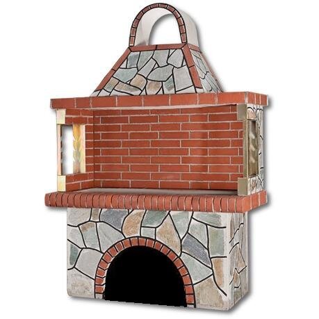

ilpapacha Δημοσ. 24 Απριλίου Δημοσ. 24 Απριλίου Στις 22/4/2025 στις 11:41 ΠΜ, tzotzo είπε σε χτιστο μπαρμπεκιου μπαινει εγκατάσταση υγραεριου? Μπορείς να τοποθετήσεις μέσα της μια γκριλιέρα αερίου κάποια φορητή αερίου ή εντοιχιζόμενη. Τι ακριβώς θέλεις να κάνεις; 1 ώρα πριν, teachertza είπε Καλησπέρα σας. Σε συνέχεια της αναζήτησης μου πήρα την weber 310 την καινούργια χθές απο το electrocrete. Έφυγα απο broil king παρότι τις βρίσκει κανείς οικονομικά αν ψάξει λόγω παραπόνων για καθαριότητα, σκεφτόμουν NAPOLEON, δείχνουν κάπως καλύτερη κατασκευή αλλα έπαιξα παραδοσιακά στη WEBER. Ήμουν ανάμεσα στο you.gr και στο skroutz. Το you την δίνει στην τιμή της με κάτι δώρα κουκούλα κτλ αλλα τελικά προτίμησα να δώσω λιγότερα χρήματα και να την πάρω σκέτη. Τί χρειάζομαι τώρα για να ξεκινήσω? Μπουκάλα? Έχετε κάποια μάρκα να προτείνετε? Ευχαριστώ. Καλορίζικη και καλά ψησίματα! Για αξεσουάρ 1) 2-3 λαβίδες 2) Σπάτουλα 3) Γάντια 4) Βούρτσα καθαρισμού 5) Θερμόμετρο (μπορείς να το πάρεις σε 2ο χρόνο) 6) Μαντεμένια πλάκα (μπορείς να την πάρεις σε 2ο χρόνο) 7) Σούβλα (αν σε ενδιαφέρει να κάνεις τέτοιου είδους ψησίματα) 8) Πέτρα για πίτσα (αν σε ενδιαφέρει να κάνεις τέτοιου είδους ψησίματα) Για μπουκάλα, προτίμησε προπάνιο. 2
