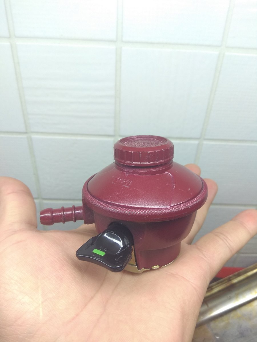

biovaggoulas Δημοσ. 26 Νοεμβρίου 2022 Δημοσ. 26 Νοεμβρίου 2022 5 λεπτά πριν, prapasgiorgos είπε Καλησπέρα σε όλους! Συναρμολόγησα την spirit 2 e310 και πήρα φιάλη προπανιου την prime. Ρυθμιστή δεν είχε αυτό με το μανόμετρο και μου δωσαν έναν άλλον κουμπωτό που είναι και για μίγμα και προπανιο και έχει μια βαλβίδα από πάνω ο ρυθμιστης που την βιδώνεις ή ξεβιδώνεις και ρυθμίζεις πόσο αεριο θα στέλνει και πόσο πιο δυνατά θα καίει. Στο κάψιμο που την έκανα παρπαριζε συνέχεια η φλόγα ειδικά αν τη βαλω στο τέρμα χαμηλά την ψησταριά η φλόγα σβήνει και στη μέση με κάνει νούμερα. Έψησα και ψάρια και ήταν σκέτη αποτυχία δεν ψηνοντουσαν λόγο φλόγας. Φταίει το προπανιο; ο ρυθμίσεις; η ψησταρια; απογοητευτηκα και έχω εμπειρία από την δικιά μου q3200 που την έχω με μείγμα prime. Ρυθμιστής. Το κάθε αέριο χρειάζεται διαφορετικό αφού με διαφορετική πίεση πρέπει να βγαίνει το καθένα...
prapasgiorgos Δημοσ. 26 Νοεμβρίου 2022 Δημοσ. 26 Νοεμβρίου 2022 Αυτός με είπε ότι είναι και για τα δύο. Της Coral είναι τον άλλον μόνο για προπανιο με το μανόμετρο δεν το έβρισκα πουθενά. 5 λεπτά πριν, biovaggoulas είπε Ρυθμιστής. Το κάθε αέριο χρειάζεται διαφορετικό αφού με διαφορετική πίεση πρέπει να βγαίνει το καθένα...
panoss1 Δημοσ. 26 Νοεμβρίου 2022 Δημοσ. 26 Νοεμβρίου 2022 12 λεπτά πριν, prapasgiorgos είπε Αυτός με είπε ότι είναι και για τα δύο. Της Coral είναι τον άλλον μόνο για προπανιο με το μανόμετρο δεν το έβρισκα πουθενά. https://www.skroutz.gr/s/36967375/Coral-Gas-10000223-Ρυθμιστής-Υγραερίου.html?from=catspan https://www.skroutz.gr/s/36412654/Coral-Gas-Prime-540-Ρυθμιστής-Υγραερίου-Προπανίου.html?from=catspan
est Δημοσ. 26 Νοεμβρίου 2022 Δημοσ. 26 Νοεμβρίου 2022 (επεξεργασμένο) 32 λεπτά πριν, prapasgiorgos είπε Καλησπέρα σε όλους! Συναρμολόγησα την spirit 2 e310 και πήρα φιάλη προπανιου την prime. Ρυθμιστή δεν είχε αυτό με το μανόμετρο και μου δωσαν έναν άλλον κουμπωτό που είναι και για μίγμα και προπανιο και έχει μια βαλβίδα από πάνω ο ρυθμιστης που την βιδώνεις ή ξεβιδώνεις και ρυθμίζεις πόσο αεριο θα στέλνει και πόσο πιο δυνατά θα καίει. Στο κάψιμο που την έκανα παρπαριζε συνέχεια η φλόγα ειδικά αν τη βαλω στο τέρμα χαμηλά την ψησταριά η φλόγα σβήνει και στη μέση με κάνει νούμερα. Έψησα και ψάρια και ήταν σκέτη αποτυχία δεν ψηνοντουσαν λόγο φλόγας. Φταίει το προπανιο; ο ρυθμίσεις; η ψησταρια; απογοητευτηκα και έχω εμπειρία από την δικιά μου q3200 που την έχω με μείγμα prime. Βγάλτα όλα και βάλε ρυθμιστή και φιάλη από την Q ώστε να βεβαιωθείς ότι όλα είναι εντάξει. Μετά πήγαινε πίσω τον ρυθμιστή, τουλάχιστον και πράξε αναλόγως. Επεξ/σία 26 Νοεμβρίου 2022 από est 1
ilpapacha Δημοσ. 26 Νοεμβρίου 2022 Δημοσ. 26 Νοεμβρίου 2022 53 λεπτά πριν, prapasgiorgos είπε Καλησπέρα σε όλους! Συναρμολόγησα την spirit 2 e310 και πήρα φιάλη προπανιου την prime. Ρυθμιστή δεν είχε αυτό με το μανόμετρο και μου δωσαν έναν άλλον κουμπωτό που είναι και για μίγμα και προπανιο και έχει μια βαλβίδα από πάνω ο ρυθμιστης που την βιδώνεις ή ξεβιδώνεις και ρυθμίζεις πόσο αεριο θα στέλνει και πόσο πιο δυνατά θα καίει. Στο κάψιμο που την έκανα παρπαριζε συνέχεια η φλόγα ειδικά αν τη βαλω στο τέρμα χαμηλά την ψησταριά η φλόγα σβήνει και στη μέση με κάνει νούμερα. Έψησα και ψάρια και ήταν σκέτη αποτυχία δεν ψηνοντουσαν λόγο φλόγας. Φταίει το προπανιο; ο ρυθμίσεις; η ψησταρια; απογοητευτηκα και έχω εμπειρία από την δικιά μου q3200 που την έχω με μείγμα prime. Εάν σου έδωσαν αυτόν που είχαν δώσει κι εμένα, η ρύθμισή του είναι 0-2bar Για το προπάνιο χρειάζεσαι 37mbar (0,037bar). Καλό θα ήταν να τον αντικαταστήσεις με εάν σταθερό της coral prime. https://www.skroutz.gr/s/36967375/Coral-Gas-10000223-Ρυθμιστής-Υγραερίου.html?from=catspan
prapasgiorgos Δημοσ. 26 Νοεμβρίου 2022 Δημοσ. 26 Νοεμβρίου 2022 (επεξεργασμένο) 14 λεπτά πριν, ilpapacha είπε Εάν σου έδωσαν αυτόν που είχαν δώσει κι εμένα, η ρύθμισή του είναι 0-2bar Για το προπάνιο χρειάζεσαι 37mbar (0,037bar). Καλό θα ήταν να τον αντικαταστήσεις με εάν σταθερό της coral prime. https://www.skroutz.gr/s/36967375/Coral-Gas-10000223-Ρυθμιστής-Υγραερίου.html?from=catspan Αυτός που μου έδωσε είναι 22-70mbar και έχει μια βαλβίδα πάνω που βιδώνεις και ξεβιδώνεις. Όσο βιδώνεις τόσο πιο πολύ αεριο στέλνει. Με αυτό έπαιζα όλη την ώρα μπας και βγάλω ακρη. 14 λεπτά πριν, ilpapacha είπε Εάν σου έδωσαν αυτόν που είχαν δώσει κι εμένα, η ρύθμισή του είναι 0-2bar Για το προπάνιο χρειάζεσαι 37mbar (0,037bar). Καλό θα ήταν να τον αντικαταστήσεις με εάν σταθερό της coral prime. https://www.skroutz.gr/s/36967375/Coral-Gas-10000223-Ρυθμιστής-Υγραερίου.html?from=catspan Αυτός που μου έδωσε είναι 22-70mbar και έχει μια βαλβίδα πάνω που βιδώνεις και ξεβιδώνεις. Όσο βιδώνεις τόσο πιο πολύ αεριο στέλνει. Με αυτό έπαιζα όλη την ώρα μπας και βγάλω ακρη. 14 λεπτά πριν, ilpapacha είπε Εάν σου έδωσαν αυτόν που είχαν δώσει κι εμένα, η ρύθμισή του Επεξ/σία 26 Νοεμβρίου 2022 από prapasgiorgos

jimgoodman Δημοσ. 26 Νοεμβρίου 2022 Δημοσ. 26 Νοεμβρίου 2022 Αυτό μάλλον έδωσαν και σε μένα γιατί λέει ότι είναι και για τα δύο αέρια και βιδώνεις ξεβιδώνεις για την πίεση.
prapasgiorgos Δημοσ. 26 Νοεμβρίου 2022 Δημοσ. 26 Νοεμβρίου 2022 26 λεπτά πριν, jimgoodman είπε Αυτό μάλλον έδωσαν και σε μένα γιατί λέει ότι είναι και για τα δύο αέρια και βιδώνεις ξεβιδώνεις για την πίεση. Αυτό ακριβώς μου δώσανε! Το δούλεψες; και σε τι ψησταριά και αεριο;
