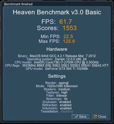

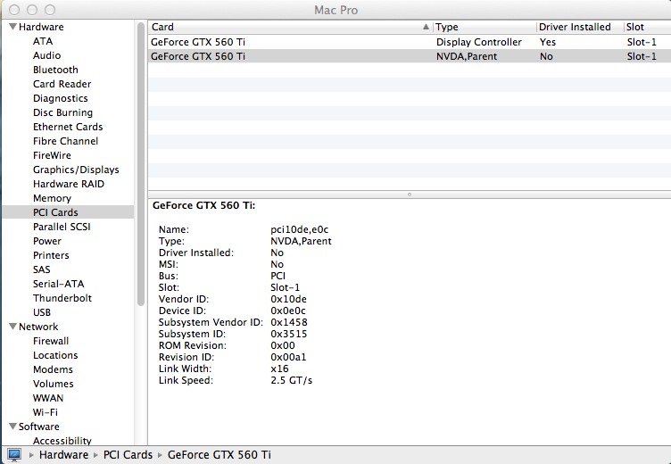

MoviemakerGr Δημοσ. 13 Ιουλίου 2012 Δημοσ. 13 Ιουλίου 2012 Η επόμενη μέρα λέει ότι οι nVidia θα ταιριάζουν πιο πολύ με το mountain.. Έτσι άρχισαν οι δοκιμές στην GMVersion για να δούμε διαφορές,αν εξαιρέσεις την Pci διένεξη που δημιουργούν όλες οι nVidia αρχικά με το ethernet το οποίο λύνεται σχετικά εύκολα η εγκατάσταση κ η αναγνώριση έγινε κανονικά,όπως και δεν χρειάστηκε κανένα patch για το GL. Για τελικά συμπεράσματα υπάρχει όμως ακόμα πολύς δρόμος και κυρίως με την διαχείριση ενέργειας που κάνει το osx απέναντι στις κάρτες γραφικών πράγμα που δημιουργεί ένα σκαλοπάτι για να περάσουν σε full επιδόσεις με το GL.. Αν κάποιος έχει 560Ti 550ti 560 570 580 ας τρέξει το ίδιο bench και να αναρτήσει το αποτέλεσμα για να βγουν τα συμπεράσματα πιο γρήγορα..

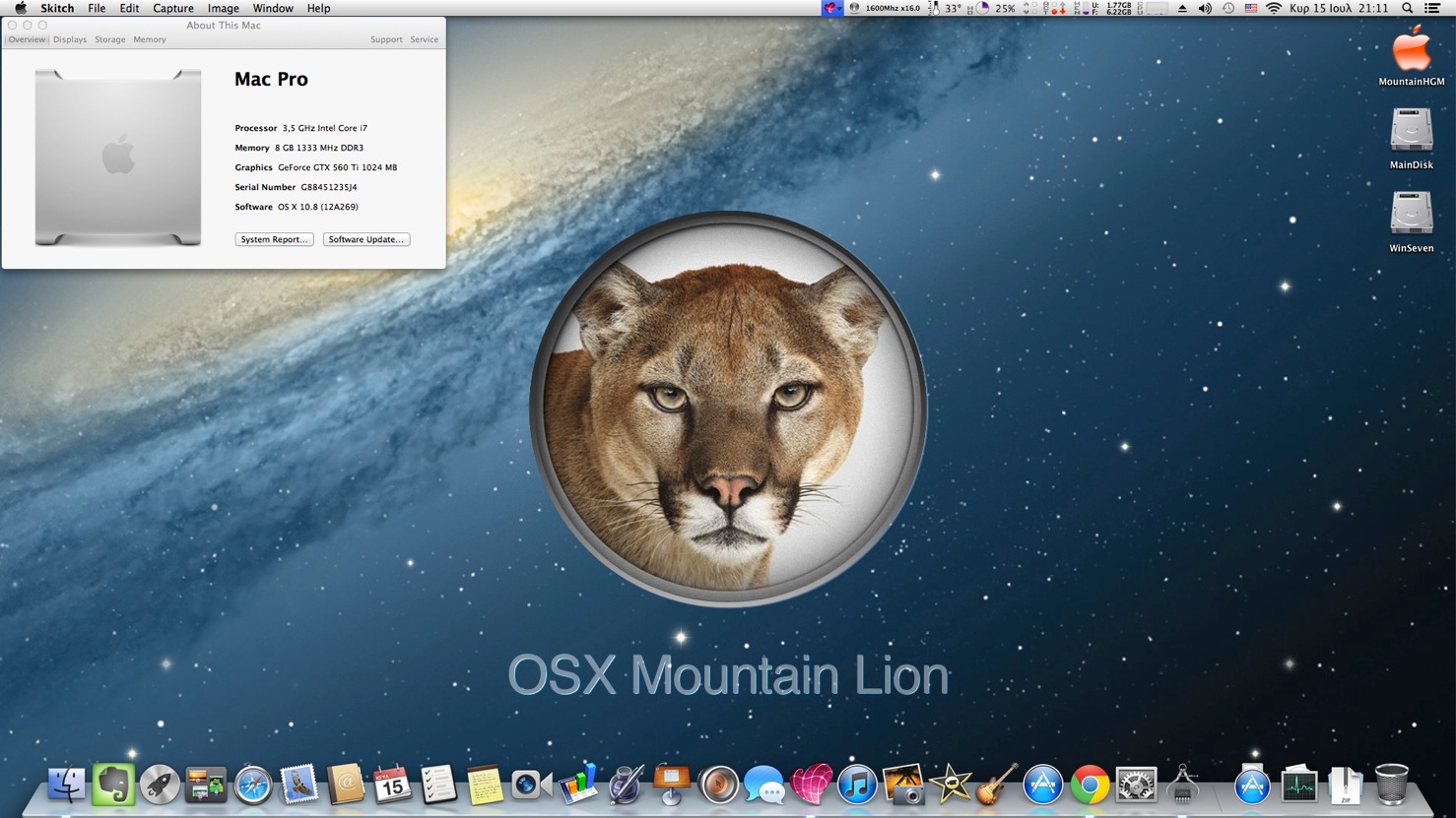

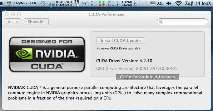

MoviemakerGr Δημοσ. 14 Ιουλίου 2012 Δημοσ. 14 Ιουλίου 2012 (επεξεργασμένο) Ένα Bad sector μπορεί να έχει ο δίσκος και να βασανίζεσαι μέρες χωρίς να ξέρεις το γιατί... και πράγματα που έχεις κάνει 1000 φορές να σε πετάνε έξω άλλες τόσες.. Το Mountain στην GM αφήνει έξω πολλές AMDs μαζί κ την "πρώην" μου 6870, αυτό συμβαίνει κάθε φορά που η Apple αποφασίζει να μετακινηθεί κατά βάση στην απέναντι εταιρία, είναι μια "παιδική" αντιμετώπιση της εταιρίας γι'αυτο και είχε αφήσει έξω αρκετές nVidia στο lion. Τώρα με ματιά στο μέλλον όποιος θέλει mountain καλό είναι να κινηθεί προς την κατεύθυνση nVidia. προβλήματα αξεπέραστα μέχρι στιγμής φυσικά δεν υπάρχουν, δηλαδή και 6850 να έχεις mountain βάζεις αλλά δική μου αρχή κ πρακτική είναι στα γραφικά να είσαι όσο πιο συμβατός γίνεται. Η 560Ti που δοκίμασα είναι 100% συμβατή με mountain χωρίς να δημιουργεί κανένα πρόβλημα τόσο στην εγκατάσταση όσο και στην χρήση,το ίδιο φαντάζομαι και όλες οι υπόλοιπες από εκεί και πάνω,570,580 κλπ..Δεν χρειάζονται καμιά διόρθωση και κανένα patch πλέον για να έχεις σωστό GL εν'αντιθεσει με την σειρα 4χχ.. Όποιος έχει υποστήριξη Cuda στην κάρτα του είναι πολύ βασικό να μην ξεχάσει τους καταλλήλους οδηγούς για το Osx, ομαλοποιούν την κατάσταση,και απ'οτι φαίνεται έχουν αναλάβει κ την διαχείριση της ενέργειας από κοινού με το AGPM που κατευθύνεται στην κάρτα μας.. Επεξ/σία 14 Ιουλίου 2012 από MoviemakerGr
