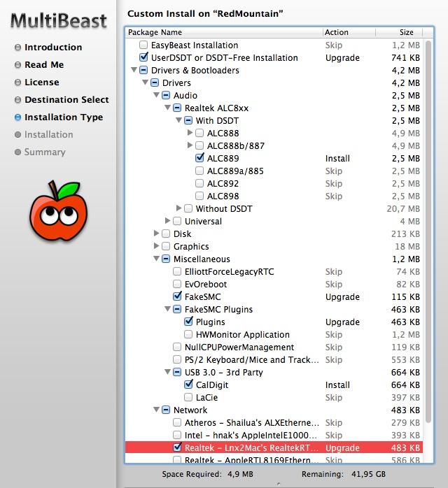

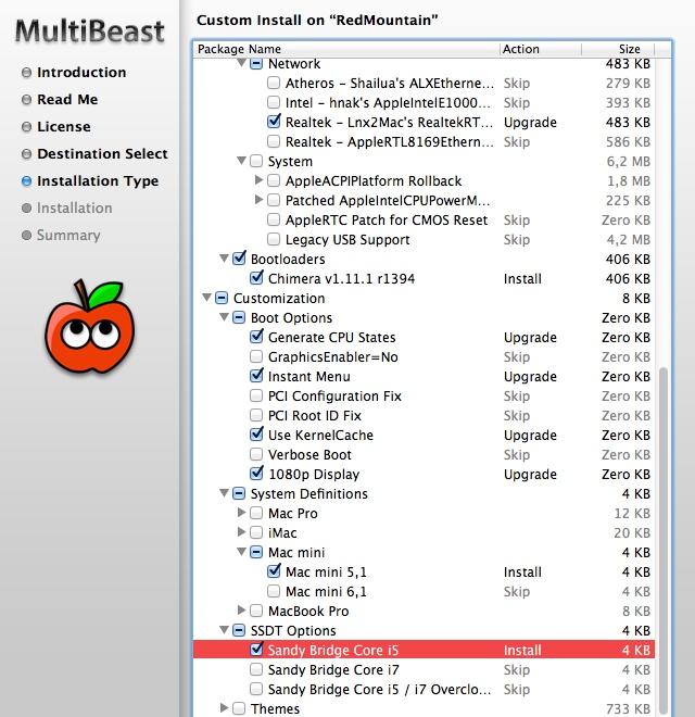

fsbmaniac Δημοσ. 2 Μαρτίου 2013 Δημοσ. 2 Μαρτίου 2013 (επεξεργασμένο) Εχεις δικιο ξανα εκανα install με προτεινομενες ρυθμισεις...και μπηκε αλλα μπαινω μονο σε safe boot .. πως θα βρω τι δεν φορτωνει σωστα ? edit: εβαλα multibeast με οσο το δυνατον ποιο σωστες επιλογες για το συστημα μου ...η αναλυση εφτιαξε κατα το boot αλλα κολαλει στο μηλαρακι και απο κατω κανει κυκλους .. με -v -x -f -F κτλ κολλαει εδω Uploaded with ImageShack.us Επεξ/σία 2 Μαρτίου 2013 από fsbmaniac
MoviemakerGr Δημοσ. 2 Μαρτίου 2013 Δημοσ. 2 Μαρτίου 2013 Moviemaker το καταλαβενω φιλε μου και ευχαριστω παρα πολυ εγω δεν εχω κοληματα με το laptot το λητουργικο δουλεβη αψογα το μονο που μου λιπουν ειναι η οδηγη για τον ηχο και wife τ αλα τα βρηκε απο μονο του το λιτουργικο. Βρηκα βεβεα τους οδηγους και τους κατεβασα ομος δεν ξερω πος να τους περασω για να δουλεψουν Σε τι μορφή τους βρήκες ? σε Kexts ? αν ναι βρες και το kext wizard για να τους περάσεις. @MoviemakerGR ούτε να το συζητάς και μόνο που μπαίνεις στον κόπο να μου απαντήσεις είναι σημαντικό για μένα!!! Χίλια ευχαριστώ! Εναλλακτικά πέρα από τα iATKOS ML2 & L2 (δεν βλέπουν σκληρούς) & S3 v2 (τον βλέπει) υπάρχει κάτι άλλο να δοκιμάσω; Μου κάνει μεγάλη εντύπωση να μην βλέπει τους δίσκους απο την στιγμή που είναι σε ahci ο controler.προσπάθησες να αφήσεις μόνο τον έναν σαν πρωτεύων πάνω κ να δοκιμάσεις ? Εχεις δικιο ξανα εκανα install με προτεινομενες ρυθμισεις...και μπηκε αλλα μπαινω μονο σε safe boot .. πως θα βρω τι δεν φορτωνει σωστα ? edit: εβαλα multibeast με οσο το δυνατον ποιο σωστες επιλογες για το συστημα μου ...η αναλυση εφτιαξε κατα το boot αλλα κολαλει στο μηλαρακι και απο κατω κανει κυκλους .. με -v -x -f -F κτλ κολλαει εδω Uploaded with ImageShack.us Κατέβασες το σωστό multibeast ? εδώ δείχνει ότι κολλάει στο smc άρα κάτι τρέχει με το fakesmc. Τα προθέματα μην τα βάζεις όλα μαζι. και ξέχνα το -f δεν σου προσφέρει κατι. το -x είναι safemode το -v verbose για να βλέπεις τον "κόπο" σου απο εκεί και περα αλλα που μπορει να ειναι χρήσιμα είναι το pcirootuid 0 ή 1 που αφορά το pci της καρτας γραφικών,η το busratio που εκει δηλώνεις το βήμα του επεξεργαστή σου.

fsbmaniac Δημοσ. 2 Μαρτίου 2013 Δημοσ. 2 Μαρτίου 2013 multibeast 5κατι εκδοση για mountain lion...επελεξα και chameleon..
MoviemakerGr Δημοσ. 2 Μαρτίου 2013 Δημοσ. 2 Μαρτίου 2013 Ναι 5.2.1.. και είσαι με ενσωματωμένη κάρτα αν θυμάμαι καλά ? Πες μου πάλι και την μητρικη μην τα ψάχνω αν θέλεις. Update > Τα βρήκα .. πες μου μόνο αν έχεις UEFI Bios η απλό.
