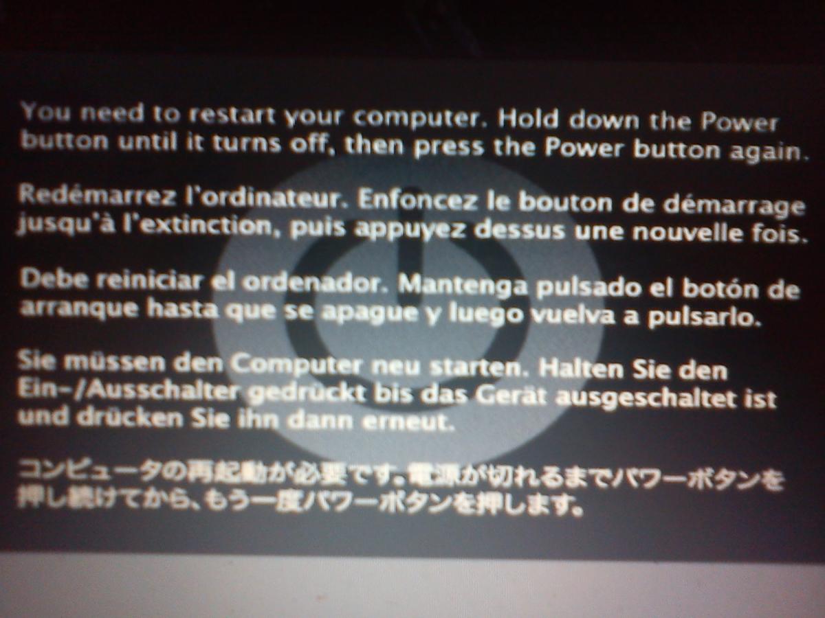

secouros Δημοσ. 5 Μαρτίου 2013 Δημοσ. 5 Μαρτίου 2013 Εγώ πάλι δεν μπορώ να κάνω την κάρτα δικτύου να δουλεψη και τον ηχο δηλαδή είναι κρίμα έβαλα τα μακ και δουλεύουν και να κολλήσω στους οδηγούς έλεος
MoviemakerGr Δημοσ. 5 Μαρτίου 2013 Δημοσ. 5 Μαρτίου 2013 Εγώ πάλι δεν μπορώ να κάνω την κάρτα δικτύου να δουλεψη και τον ηχο δηλαδή είναι κρίμα έβαλα τα μακ και δουλεύουν και να κολλήσω στους οδηγούς έλεος @secouros Δοκίμασες αυτά που σου είπε το παλικάρι παραπάνω ? Του απάντησες σε αυτό που σε ρωτάει και για το οποίο ασχολήθηκε να σου βρει ? Αν ναι και δεν δούλεψε πιθανόν να μην υπάρχουν οδηγοί για 10.5 .. @the_firm όταν ζορίζεται το δείχνει κάνει καμιά 30 ρια δευτερόλεπτα να γυρίσει από την default.
mtzs Δημοσ. 5 Μαρτίου 2013 Δημοσ. 5 Μαρτίου 2013 Εγώ πάλι δεν μπορώ να κάνω την κάρτα δικτύου να δουλεψη και τον ηχο δηλαδή είναι κρίμα έβαλα τα μακ και δουλεύουν και να κολλήσω στους οδηγούς έλεος Δεν ειμαι ο πλεον ειδικος, αλλα οσες φορες εχω χρησιμοποιησει voodoo drivers για ηχο ποτε μα ποτε δε με εχουν προδωσει. τουλαχιστο παιζει μια χαρα δικαναλος σε ενα λαπτοπ χωρις τεραστιες απαιτησεις. Για την καρτα ξαναλεω δοκιμασε βρες broadcom43XX drivers. ειναι ακριβως η ιδια, απ οτι διαβασα. Απ οσο ξερω γενικα οι broadcom υποστηριζονται σχετικα ανετα σε macOSX.
secouros Δημοσ. 5 Μαρτίου 2013 Δημοσ. 5 Μαρτίου 2013 Τώρα το είδα και το δοκίμασα όμως δεν δούλεψε. Ευχαριστώ πολύ παντός. <br><br> Επίσης το δεν υπάρχει περίπτωση να μην δεν υπάρχει οδηγός γιατί από όσο διάβασα στο νετ εδώ και τόσες μέρες έχουν βάλει πάρα πολύ τα μακ στο συγκεκριμένο μηχάνημα. Επίσης τα μακ που κατέβασα δεν τα κατέβασα τιχεα το ηδα σε έναν οδηγό που μέσα εκεί δηνη και τους οδηγούς όμως δεν πολύ καταλαβενω και τι πρέπει να κάνω γιατί δεν έχει κεχτ αλά ένα ση αρχείο το οποίο δεν ξέρω τι να το κάνω το έβαλα μέσα στο τερμινατορ το έτρεξα και μετά κάνω επανακηνηση και πληροφορίες τίποτα τα έχω παίξει τελιος ο οδηγός είναι αυτός εδώ dailyblogged.com/83/dell-inspiron-1525-hackbook-pro-tutorial/
MoviemakerGr Δημοσ. 5 Μαρτίου 2013 Δημοσ. 5 Μαρτίου 2013 Ωραία δώσε μας το λινκ από τον οδηγό που έχεις ακολουθήσει.Όσο πιο πίσω πας να ξέρεις πάντως ότι είναι και λιγότερες οι συμβατότητες στο 10.5 που πήγες δεν είχε λόγο η Apple να υποστηρίξει 20 κάρτες Wi_Fi παρά μόνο τις 3-4 δικές της.
secouros Δημοσ. 5 Μαρτίου 2013 Δημοσ. 5 Μαρτίου 2013 dailyblogged.com/83/dell-inspiron-1525-hackbook-pro-tutorial/ Αυτός εδώ ειναι
MoviemakerGr Δημοσ. 5 Μαρτίου 2013 Δημοσ. 5 Μαρτίου 2013 Απ'οτι βλέπεις λοιπόν αυτός ο οδηγός είναι για 10.6 τώρα ότι τον ακολούθησες κ δούλεψε και στο 10.5 αυτό δεν σημαίνει ότι θα δουλέψουν και τα αρχεία ή οι παραμετροποίησεις που περιγράφει.. περίμενε όμως λίγο να διαβάσω κ θα σου πω. UpDate > Ξέχνα το αυτό δεν θα βρεις άκρη ποτέ,εσύ πρέπει να κατεβάσεις το BroadcomFix.kext που σου δόθηκε πιο πάνω και να δεις στο info.plist αν εμπεριέχεται το id της κάρτας σου αν δεν εμπεριέχεται πρέπει να το προσθέσεις και μετά να το εγκαταστήσεις αν δεν λειτουργήσει σημαίνει ότι δεν λειτουργεί η παραμετροποίηση στο 10.5 αλλά από το 10.6 και μετά.
the_firm Δημοσ. 5 Μαρτίου 2013 Δημοσ. 5 Μαρτίου 2013 @secouros Δοκίμασες αυτά που σου είπε το παλικάρι παραπάνω ? Του απάντησες σε αυτό που σε ρωτάει και για το οποίο ασχολήθηκε να σου βρει ? Αν ναι και δεν δούλεψε πιθανόν να μην υπάρχουν οδηγοί για 10.5 .. @the_firm όταν ζορίζεται το δείχνει κάνει καμιά 30 ρια δευτερόλεπτα να γυρίσει από την default. Με μπέρδεψες, τι εννοείς 'κάνει καμιά 30 ρια δευτερόλεπτα να γυρίσει από την default.'
secouros Δημοσ. 5 Μαρτίου 2013 Δημοσ. 5 Μαρτίου 2013 Ευχαριστώ πάρα πολύ moviemaker όσα ευχαριστώ και να πω είναι λίγα χίλια ευχαριστώ φιλε μου έφτιαξε, αυτήν την στιγμή σου μιλάω μέσα από τα mac τώρα μου έμεινε μονο ο ήχος μπορείς να με βοηθήσεις με αυτό? επίσης να κάνω update μέσα από τα mac κανονικά η όχι ?
MoviemakerGr Δημοσ. 5 Μαρτίου 2013 Δημοσ. 5 Μαρτίου 2013 Μέσα στον φάκελο που έχεις κατεβάσει από τον οδηγό έχει ενα App που λέγεται AppleHDAPatcher_v1.16 αυτό το τρέχεις και με drag and drop (φαντάζομαι) πετάς πάνω του το αρχείο 1525_Codec.τχτ αυτό θα κάνει patch υπόσχεται τον ήχο σου,πάντα μετά repair permissions,και πριν απ'ολα αυτά τσέκαρε στο S/L/E αν έχεις κανένα VoodooHDA και διέγραψε το. Κανε τα Update σου όλα εκτός της version του osX (τουλάχιστον οχι σήμερα) για να το χαρείς λίγο και γιατί δεν θα σου προσφέρει τίποτα παραπάνω στην λειτουργία του υπολογιστή σου αντιθέτως μπορεί να χρειαστεί να επαναλάβεις μερικές διαδικασίες από αυτές που ήδη έκανες.. @The_firm εννοώ την εναλλαγή από 1280 σε 1440 αν δείχνει να γίνεται εύκολα και απλά δεν ζορίζεται.
secouros Δημοσ. 5 Μαρτίου 2013 Δημοσ. 5 Μαρτίου 2013 Μέσα στον φάκελο που έχεις κατεβάσει από τον οδηγό έχει ενα App που λέγεται AppleHDAPatcher_v1.16 αυτό το τρέχεις και με drag and drop (φαντάζομαι) πετάς πάνω του το αρχείο 1525_Codec.τχτ αυτό θα κάνει patch υπόσχεται τον ήχο σου,πάντα μετά repair permissions,και πριν απ'ολα αυτά τσέκαρε στο S/L/E αν έχεις κανένα VoodooHDA και διέγραψε το. Κανε τα Update σου όλα εκτός της version του osX (τουλάχιστον οχι σήμερα) για να το χαρείς λίγο και γιατί δεν θα σου προσφέρει τίποτα παραπάνω στην λειτουργία του υπολογιστή σου αντιθέτως μπορεί να χρειαστεί να επαναλάβεις μερικές διαδικασίες από αυτές που ήδη έκανες.. Eυχαριστώ πολύ φιλε μου επιτέλους έχω και internet και ήχο ολα δουλεύουν μια χαρά και χωρίς εσένα δεν θα τα κατεφερνα ποτε χίλια ευχαριστώ και πάλι. κάτι ακόμα κατέβασα τον firefox και δεν μπορώ να το κάνω εκατάσταση μου λέει ότι είναι για πιο νέα version από αυτή που έχω γιατί ? επίσης υπάρχει τρόπος να κάνω ελληνικά τα mac ως?
MoviemakerGr Δημοσ. 5 Μαρτίου 2013 Δημοσ. 5 Μαρτίου 2013 Γι'αυτο σου ελεγα απο την αρχη να πας σε 10.6 τουλάχιστον,ειναι μεγάλο το σκαλοπάτι με το 10.5 στις συμβατότητες,Όχι απ'οσο ξέρω δεν μπορείς να έχεις Ελληνικά menus στα 10.5 για τον firefox βάλε older versions firefox στο γουγλη και βρες την version που υποστηρίζει το 10.5
mtzs Δημοσ. 6 Μαρτίου 2013 Δημοσ. 6 Μαρτίου 2013 Σεκουρο εχει δικιο ο ΜΜ Βαλε 10.6 καλυτερα. Θα σου ελεγα να ξεκινησεις με Iatkos S3 v2. Αυτο δοκιμασα σε ενα παλιο Λενοβο που εχω το οποιο ειναι πολυ δυσκολα παραμετροποιησιμο και του εχω αλλαξει και γω τα φωτα (αλλον επεξεργαστη επανω). Το Iatkos S3 v2 ειναι 10.6.3. Μετα απο αυτο περασα το official update 10.6.8 και πριν κανω επανεκινηση (την ζηταει το official combo update - αλλα δεν την εκανα) ετρεξα το Multibeast για snow leopard. Ολα πηγαν κατ ευχην και λειτουργει μια χαρα. Γιατι λεω για το Snow leopard. Γιατι κυκλοφορουν ενα σωρο drivers και εχει εξελιχθει αρκετα πλεον που ειναι το πιο ευκολο OSX να πεταξεις πανω σε εναν παλιο υπολογιστη.
secouros Δημοσ. 6 Μαρτίου 2013 Δημοσ. 6 Μαρτίου 2013 Οποια και να προσπάθησα να περάσω πάντα με πετούσε ένα μήνυμα και πάγωνε ο υπολογιστής και δεν με άφηνε να κάνω τίποτα μου έλεγε να κάνω επανακίνηση και να ξανά προσπαθήσω όμως αυτό γινόταν συνεχεια όσες φορες και να έκανα επανακίνηση τόσες φορες και πάγωσε το pc Σήμερα θα δοκιμάσω να βάλω τα 10.7.3 στο ίδιο pc σε διαφορετικό σκληρό να δούμε τι θα γίνει.
