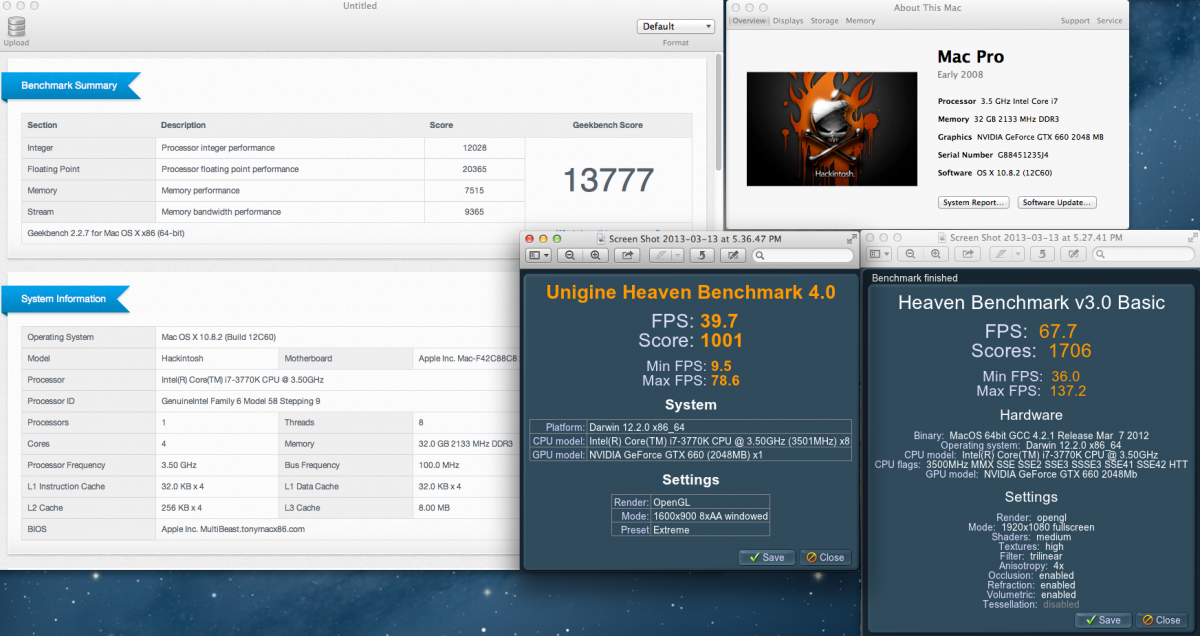

Σήμερα μπήκε και η Sparkle (GTX 570) και "έδεσαν" όλα.. Οι μετρήσεις είναι 2 μια η παλιά με το Unigine 3 για να υπάρχει αναφορά με τα προηγούμενα ,και μια με το Unigine 4 σε extreme mode για να δημιουργήσουμε καινούρια αναφορά. ( Όποιοι έχετε δυνατές κάρτες κ θέλετε ανεβάστε κανένα Screenshot με το Uni 4 σε extreme να ξέρουμε που είμαστε )
Εφτιαξα και εγω καποια πραγματακια τωρα που θα βγει το 10.8.3
Χωρις OC σε CPU & VGA , με RAM 2133

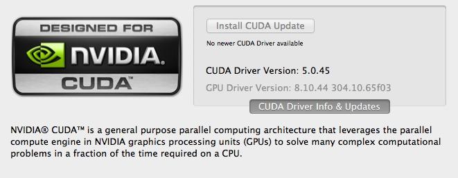

Συμπληρωματικές πληροφορίες σύντομα.καλό είναι να μην βιαστεί κανείς,γιατί είναι αμφίβολο αν έχει κυκλοφορήσει το ενημερωμένο Cuda για τις nVidia κάρτες.
UpDate
*Όπως σας προϊδέασα δεν υπάρχει ακόμα cuda update οπότε εκτός από το ενοχλητικό παράθυρο που θα σας το υπενθυμίζει,θα χάσετε και σε επιδόσεις όσοι έχετε nVidia κάρτες.Κατά τ'αλλα είναι ένα ασφαλές update αρκεί μετά να πατσαρετε ξανά μέσω multibeast τον ήχο σας, και από το trimenabler την λειτουργία trim για όσους έχουν SSDs.

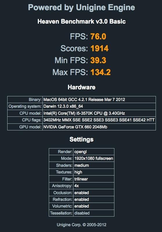

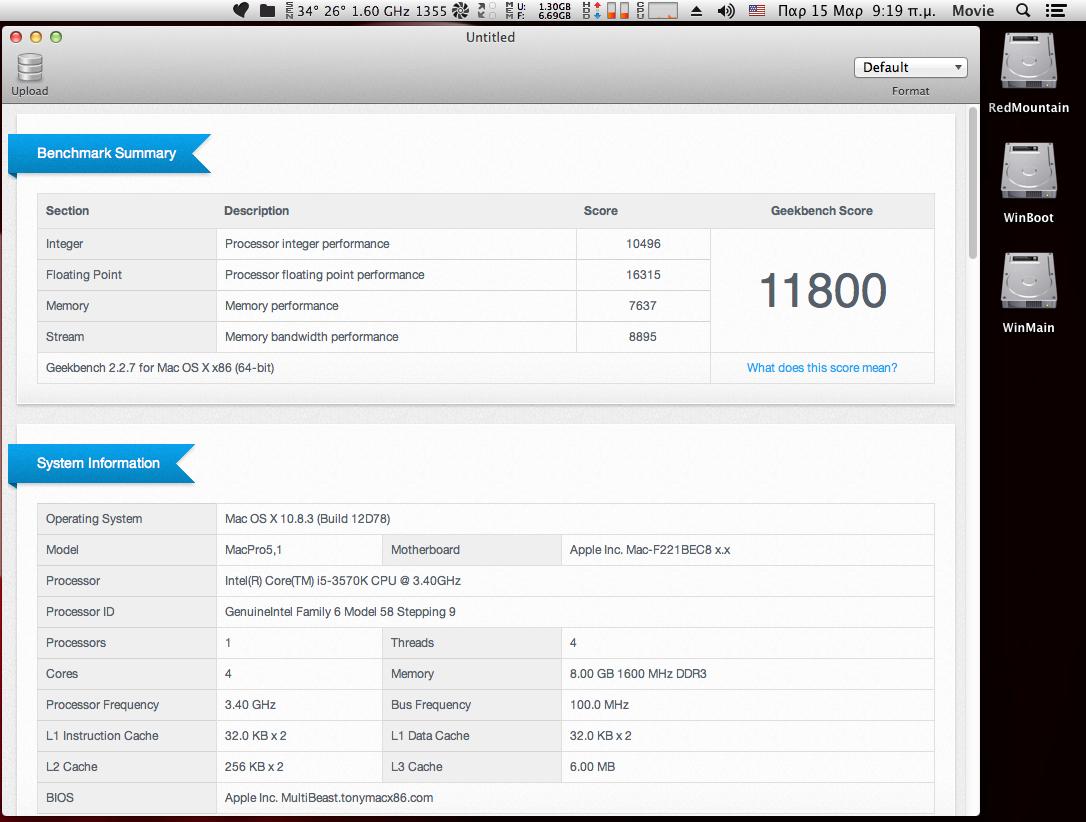

Ήρθαν και τα ευχάριστα.. Καλύτερο power management στον 3570κ όπου με καθαρό install στην 10.8.3 πραγματικά με εξέπληξε κ τον απογείωσε. EVGA GTX 660 SC μια πολύ ποιοτική και ξεχωριστή κάρτα - εταιρία που δεν της είχα δώσει την πρέπουσα σημασία μέχρι χτες.Επιστροφή στο "Mac pro" λοιπόν που μας ταιριάζει περισσότερο,μιας κ δεν χρειαζόμαστε πια το "iMac" για native 7 series chipset.
post-227308-0-42865300-1363333034_thumb.jpeg  post-227308-0-65314300-1363333041_thumb.jpeg
Υ.γ To bench της κάρτας είναι χωρίς την προσθήκη cuda όπως έγραψα πιο πάνω.
--- Το bench του υπολογιστή είναι μόνο με profile 1 XMP
CUDA UPDATE IS OUT > http://www.nvidia.com/content/DriverDownload-March2009/confirmation.php?url=/Mac/Quadro_Certified/5.0.45/cudadriver-5.0.45-macos.dmg&lang=us&type=Other

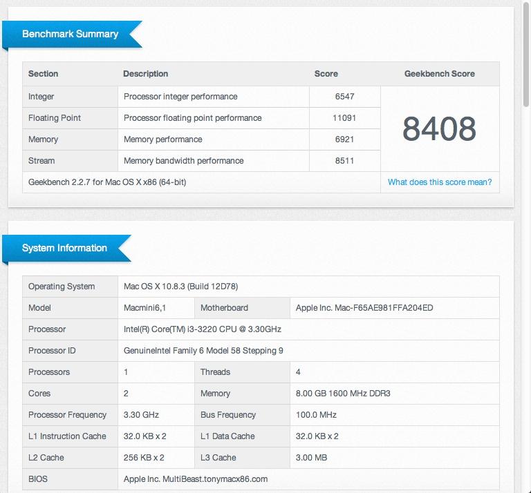

Η αντίστοιχη διαφορά καταγράφηκε και στον μικρο με τον 3220 που ξεπέρασε πια όλα τα 3ψηφια ι5.
Οπότε "δεν έτυχε πέτυχε"
