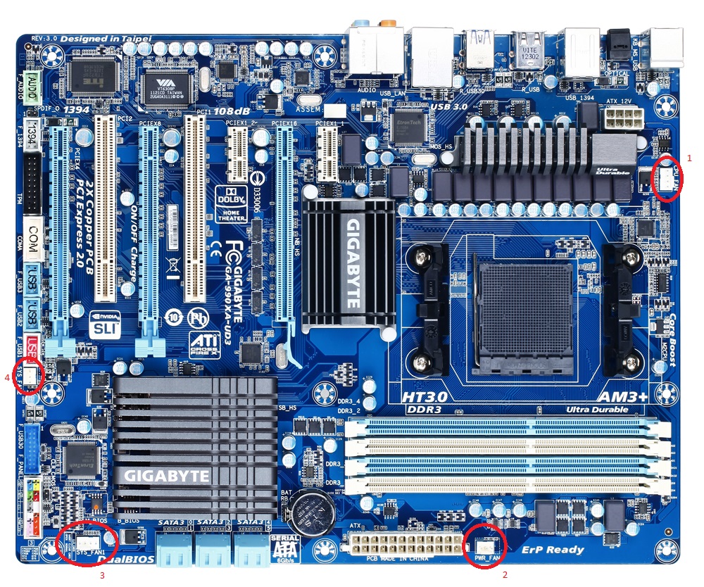

pcfan Δημοσ. 12 Ιουνίου 2013 Δημοσ. 12 Ιουνίου 2013 Για να μην ανοίγω καινούργιο θέμα...σκέφτομαι να πάρω το 400r και προβληματίζομαι στο που θα συνδεθούν οι ανεμιστήρες που είναι ήδη συνδεδεμένοι στο κουτί. Το mb που θα πάρω είναι αυτό gigabyte GA990XA-UD3 και τον 8350 ή 8320. Ανεβάζω μια εικόνα με κυκλωμένες τις υποδοχές για ανεμιστήρες. Στην θέση 1 θα βάλω τον ανεμιστήρα της ψύχτρας του επεξεργαστή. Στην 2 και 3 οι δύο μπροστινοί. Και στον 4 αυτόν που είναι πίσω στο κουτί. Αν θέλω να εγκαταστήσω κάποιον επιπλέον στο πάνω μέρος του κουτιού ως exhaust που θα τους συνδέσω; Έχω δει σε άλλα κουτιά (δεν θυμάμαι τώρα) να έχουν αντάπτορα για να συνδέονται όλοι οι ανεμιστήρες του κουτιού εκεί και να συνδέεις ένα molex του τροφοδοτικού. Αυτό μήπως έχει κάτι τέτοιο; Θα χρειαστεί να πάρω κάποιο τέτοιο ανταπτοράκι; http://www.ebay.com/itm/Single-Braid-Molex-4-Pin-to-4x-3-Pin-Fan-Cable-15cm-Black-/321140382794?pt=LH_DefaultDomain_0&hash=item4ac5755c4a
giokou Δημοσ. 12 Ιουνίου 2013 Δημοσ. 12 Ιουνίου 2013 Αν θέλω να εγκαταστήσω κάποιον επιπλέον στο πάνω μέρος του κουτιού ως exhaust που θα τους συνδέσω; Έχω δει σε άλλα κουτιά (δεν θυμάμαι τώρα) να έχουν αντάπτορα για να συνδέονται όλοι οι ανεμιστήρες του κουτιού εκεί και να συνδέεις ένα molex του τροφοδοτικού. Αυτό μήπως έχει κάτι τέτοιο; Θα χρειαστεί να πάρω κάποιο τέτοιο ανταπτοράκι; http://www.ebay.com/itm/Single-Braid-Molex-4-Pin-to-4x-3-Pin-Fan-Cable-15cm-Black-/321140382794?pt=LH_DefaultDomain_0&hash=item4ac5755c4a Απλά θα κοιτάξεις τα επιπλέον fans που θα πάρεις, να έχουν και 3pin και 4pin molex καλώδια. Με το 4pin molex τα συνδέεις κατευθείαν στο αντίστοιχο θηλυκό στο psu. Με δεδομένη και τη λύση του 3pin, μπορείς αργότερα να πάρεις ένα fan controller και να τα διαχειρίζεσαι όλα από εκεί.
