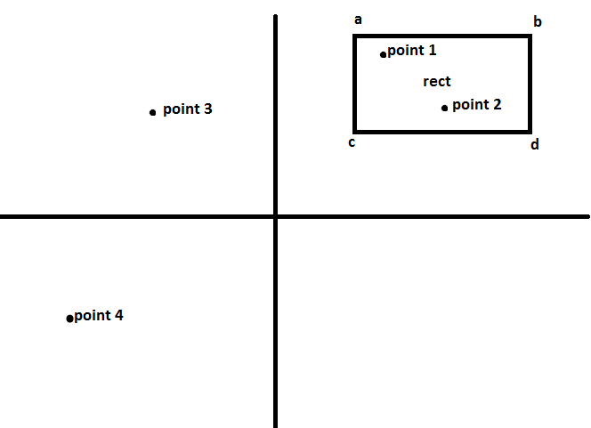

παπι Δημοσ. 3 Ιανουαρίου 2012 Δημοσ. 3 Ιανουαρίου 2012 Δηλαδή θα ζητήσω 4ς συντεταγμένες για το ορθογώνιο? 2 για το μήκος και 2 για το πλάτος? Για το ορθογωνιο a-b-c-d αποτι βλεπεις θελεις 4 σημεια (points). Μπορεις βεβαια να εχεις ενα σημειο για την αναφορα της θεση (το κεντρο βαρους) του σχηματος (rect) και δυο μεταβλητες για το μεγεθος του, εφοσον ειναι ορθογωνιο παρ. Δεν διαφώνησα με την προσέγγιση σου. Μια xna style προσεγγιση ανέφερα windows προσεγγιση. το xna ειναι dx εκει παιζεις με κεντρο βαρους το οποιο το οριζεις κατα την σχεδιαση του σχηματος, σε αλλη περιπτωση δεν μπορεις να εφαρμοσεις τις παραμορφωσεις.

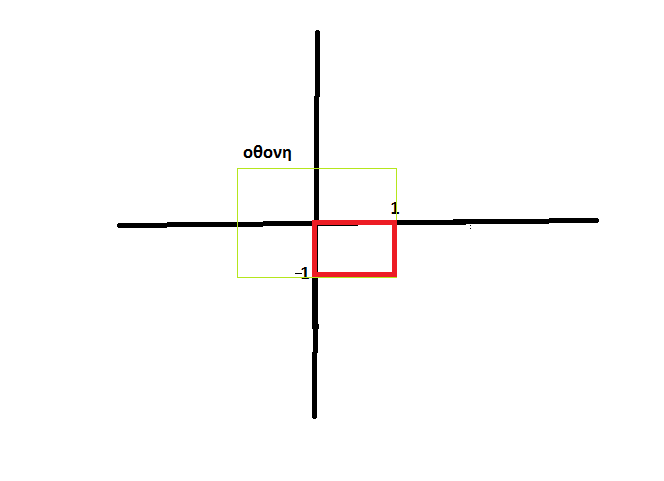

παπι Δημοσ. 3 Ιανουαρίου 2012 Δημοσ. 3 Ιανουαρίου 2012 στο xna δηλαδή τι ορίσματα έχει η rectangle ; και οταν ας πούμε ζωγραφίζω ενα sprite από που λέω να ξεκινήσει να το ζωγραφίζει ; Τα σχηματα meshes ειναι vertices (points,textures,etc.) και indices πχ για ενα σχημα rect με κεντρο βαρος το top-left (οπως το θετεις) θα ειναι Vertices (0 0 0) (1 0 0) (1 -1 0) (0 -1) Indices 1 2 3 3 1 2 Ετσι θα εχεις το σχημα ακριβος ετσι
