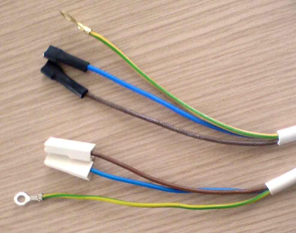

zoranb Δημοσ. 7 Ιανουαρίου 2012 Μέλος Δημοσ. 7 Ιανουαρίου 2012 Λοιπόν, βρήκα καλώδιο και ακροδέκτες κατάλληλους, τους πρέσαρα με τη ψιλή πένσα που είχα και όσον αφορά το πλαστικό περίβλημα που δεν είχαν οι συγκεκριμένοι ακροδέκτες, ο μάστορας μου έδωσε ένα υλικό που όταν το ζέσταινα με φωτιά, συρικνωνόταν και έπαιρνε τη μορφή που φαίνεται στη φωτογραφία. Οπότε όλα καλά, τώρα για το εάν θα λειτουργήσει ή θα ψηθώ αυτό θα το δούμε όταν το συναρμολογήσω, ευχαριστώ άπαντες που είπαν γνώμες, συμβουλές και λύσεις!
