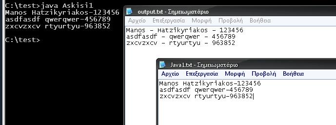

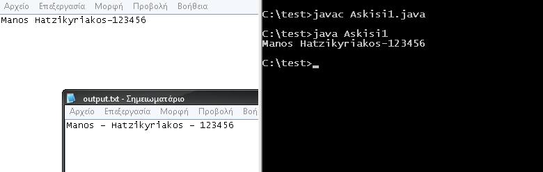

Σου έχω επισυνάψει και αρχείο που είναι ακριβώς το input που περιγράφεις.
Και σου δείχνω το output ότι είναι αυτό που ζητάς. Πως ακριβώς καταφέρνεις να μην παίζει ο κώδικας; :P
έχεις καταλάβει ότι ο κώδικας που εστειλες σαν σωστό στην ουσία είναι λάθος?
για να το διαπιστώσεις δοκίμασέ το με αρχείο που να έχει 2 και όχι 1 εγγραφές.

Ναι έχεις δίκιο. Είναι κάτι που δε θα δούλευε έτσι κι αλλιώς αφού δεν έχει βάλει ο φίλος μας το append true. Πάντα για τον δικό του κώδικα μιλάω happy.gif
