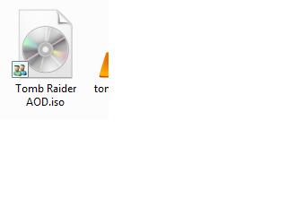

Σχετικά με αυτό το αρχείο που ανέφερα,φυσικά έχω δοκιμάσει την επιλογή της διαγραφής απ'τον unlocker αλλά μου εμφανίζει πως θα διαγραφεί μετά από reboot , και μετά απ'το reboot το αρχείο ξαναβρίσκεται στην ίδια θέση. Κάποιο λάθος πρέπει να είχα κάνει παλιά με το daemon tools , έχει δημιουργηθεί μια ξεχωριστή μονάδα DVD (F:) που εξαρτάται από αυτό. Επίσης εμφανίζεται κολλημένο ένα εικονίδιο πάνω στο αρχείο, βάζω μια φωτογραφία του στην επισύναψη.

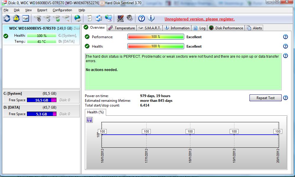

Τώρα το σημαντικό είναι αν ο δίσκος τα 'χει φτύσει ή όχι.Εγκατέστησα το HD Sentinel που λέτε (btw πολύ καλό πρόγραμμα φαίνεται, αξίζει για αγορά; ) . Στην αρχική σελίδα-overview έχει perfomance και health στο 100% άρα μάλλον δεν έχει κάποιο πρόβλημα - βάζω και το screenshot στην επισύναψη. Τότε που οφείλονται οι bsod ; Α και σχετικά με το θέμα της θερμοκρασίας όταν είπα πως φτάνει τους 70 βαθμούς αναφερόμουν στη θερμοκρασία του επεξεργαστή intel core 2 όχι του σκληρού δίσκου. Η θερμοκρασία εκεί ανεβαίνει σταθερά μέχρι τους 42 συνήθως και σταματάει εκεί. :unsure:

Για το αρχείο : τρέξε το CCleaner, και κάνε καθαρισμό Μητρώου και μετά Δίσκου. Restart σε Safe Mode (F8 πριν μπει στα Win το λαπ), κι αν ακόμα υπάρχει, δοκίμασε από εκεί με το Unlocker, restart και πάλι, και λογικά δε θα υπάρχει πια.
Ο δε δίσκος όντως δείχνει τζετ. Με τις μπλε το θέμα λοιπόν παίζει να είναι σοφτγουερικό. Ένα φορματάκι (επανεγκατάσταση Win δλδ), αφού έχεις πάρει backup, καλό θα ήταν, αν δε σε χαλάει για κάποιο λόγο.

Για τη διαγραφή του αρχείου που λες και υποθέτοντας ότι παλιά σε άφηνε να διαγράψεις άλλα,για να μη μπλέκεις με regedit κλπ κοίτα τί έβαλες τώρα τελευταία από codecs ή διάφορα άλλα proggiez που παίρνουν αμέσως τη κατάσταση στα χέρια τους και χρησιμοποιούνται αποκλειστικά απ' τον υπολογιστή για τη διεργασία των αρχείων που λέγαμε.
Το είχα πάθει με την εγκατάσταση του divx και το γαμήδι μούβγαλε τη πίστη μέχρι να καταλάβω τί παίζεται...
Πας στο control pαnel και κοιτάς ημερολογιακά τις εγκαταστάσεις προγραμμάτων,προσθαφαιρώντας ανάλογα με τα αποτελέσματα.
Έκανε αυτό που λες , και δοκίμασα να μπω σε safe mode αλλά κόλλησε στο startup στο φόρτωμα αρχείων.. :huh: Να ξαναδοκιμάσω; Τι μπορεί να παίζει; Μετά από format που προτείνεις εξαλείφονται γενικά αυτά τα προβλήματα; ( εφόσον είναι καθαρά πρόβλημα λογισμικού )

Περί επανεγκατάστασης : Εφ' όσον ο δίσκος είναι (...ή έστω δείχνει...) οκ, τότε οι BSΟDs πιαθνότατα να είναι από software λόγους (...το λειτουργικό έχει προβλήματα, κάποιο πρόγραμμα/κάποιος driver δημιουργεί θέματα, κτλ). Όχι ότι αποκλείεται και να έχει αρχίσει να κλατάρει κάτι από το υπόλοιπο haedware (από RAM έως μητρική, ή και να είναι θέμα της υψηλής θερμοκρασίας...). Μιας λοιπόν και το λειτουργικό το έχεις χρόνια, καλό και από τα πιο αύκολα είναι να ξαναπεράσεις λειτουργικό (εκτός κι αν, για κάποιον ιδιαίτερό σου λόγο, θες να σε θάψουν μια μέρα -στο πολύ απώτατο μέλλος σου εύχομαι- παρέα με την συγκεκριμένη εγκατάσταση). Θα ξεκαθαρίσει έτσι το θέμα αν είναι ζήτημα λειτουργικού, και software γενικά, γιατί αν επανεμφανιστούν οι Μπλε, πάμε σε ζητήματα hardware.
