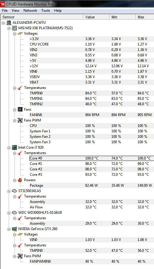

cgd_alexander Δημοσ. 20 Ιανουαρίου 2012 Μέλος Δημοσ. 20 Ιανουαρίου 2012 Αυτές είναι οι θερμοκρασίες με Assassin's Creed να τρέχει στο background και τα καπάκια του PC ανοιχτά. και αυτά είναι τα χαρακτηριστικά του μηχανήματος... Ακούω γνώμες σύντροφοι Thanks speci.txt
Thanos1972 Δημοσ. 20 Ιανουαρίου 2012 Δημοσ. 20 Ιανουαρίου 2012 Τι γνωμες να ακουσεις...κατι παιζει με τους σενσορες σου μαλλον γιατι εαν ειναι πραγματικες οι θερμοκρασιες που δειχνει το hw monitor την εβαψες.σε κανενα φουρνο μεσα το εχεις το pc? Δωσε περισσοτερα στοιχεια για τον υπολογιστη.με ανοιχτο το διπλανο μερος του κουτιου πεφτουν καθολου οι θερμοκρασιες? Δες επισης εαν παταει η ψυχτρα του επεξεργαστη καλα επανω.
stm00192 Δημοσ. 21 Ιανουαρίου 2012 Δημοσ. 21 Ιανουαρίου 2012 Αυτές είναι οι θερμοκρασίες με Assassin's Creed να τρέχει στο background και τα καπάκια του PC ανοιχτά. και αυτά είναι τα χαρακτηριστικά του μηχανήματος... Ακούω γνώμες σύντροφοι Thanks Ειναι προφανές οτι ειτε δεν παταει η ψυκτρα σωστα στον επεξεργαστη... Ειτε δεν δουλευει το ανεμιστηρι της .. ειτε ξεραθηκε η παστα, ειτε εχεις να την καθαρισεις απο την εποχη του νωε και εχει γινει κουβερτα η σκονη! Η λυση ειναι μια... Βγαλσιμο ψυκτρας γερο καθαρισμα απο σκονες και ξεραμενη παστα... Τοποθετηση καινουργια παστα και προσεκτικη επανατοποθετηση της ψυκτρας! Μεχρι να γινουν αυτα ΜΗΔΕΝΙΚΗ χρηση του υολογιστη μιας και αποτι καταλαβαινω τον εχεις χρησιμοποιησει ηδη αρκετο καιρο σε αυτες της θερμοκρασιες στις οποιες θροτλαρει και θα τον παρεις στα χερια καμια ωρα!

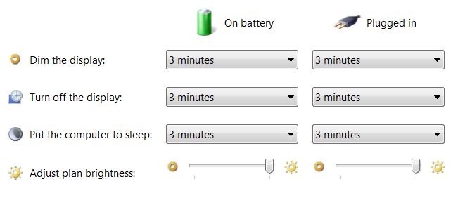

ss13 Δημοσ. 21 Ιανουαρίου 2012 Δημοσ. 21 Ιανουαρίου 2012 Για το πρόβλημα που περιγράφω παραπάνω, υπάρχει κάποια ιδέα; Για πήγαινε στο Control Panel - Power Options και δες τι έχεις βάλει ( δες την εικόνα ) !! Αυτές είναι οι θερμοκρασίες με Assassin's Creed να τρέχει στο background και τα καπάκια του PC ανοιχτά. και αυτά είναι τα χαρακτηριστικά του μηχανήματος... Ακούω γνώμες σύντροφοι Thanks cgd_alexander , αυτό είναι το καλύτερο http://www.emimikos....&cat=397&page=1 το οποίο μπορείς να βρεις και στα φαρμακεία !!
makfil Δημοσ. 21 Ιανουαρίου 2012 Δημοσ. 21 Ιανουαρίου 2012 Για πήγαινε στο Control Panel - Power Options και δες τι έχεις βάλει ( δες την εικόνα ) !! Δεν καταλαβαίνω για ποια εικόνα μιλάς, αλλά οι ρυθμίσεις που έχω βάλει είναι ΠΟΤΕ για το display και για το Sleep.
ss13 Δημοσ. 21 Ιανουαρίου 2012 Δημοσ. 21 Ιανουαρίου 2012 Δεν καταλαβαίνω για ποια εικόνα μιλάς, αλλά οι ρυθμίσεις που έχω βάλει είναι ΠΟΤΕ για το display και για το Sleep. Για πες στην δική σου Επιλογές Ενέργειας πως είναι οι ρυθμίσεις σου ;
makfil Δημοσ. 21 Ιανουαρίου 2012 Δημοσ. 21 Ιανουαρίου 2012 Δεν έχω τέτοια καρτέλα στα Win7, αλλά οι ρυθμίσεις μου είναι να μην κλείνει ποτέ το display και το Sleep.
