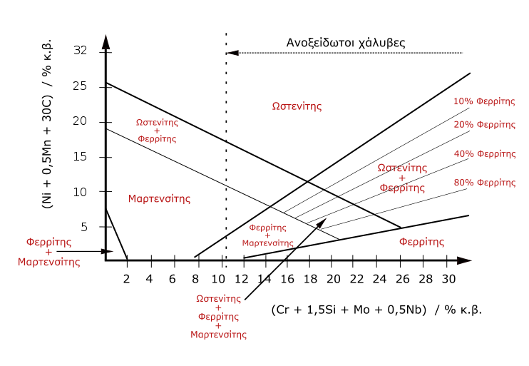

RottenLungs Δημοσ. 21 Ιανουαρίου 2012 Δημοσ. 21 Ιανουαρίου 2012 Απο ότι διαβάζω (έχω γνώσεις απο υλικά λόγω σχολής) οι μη μαγνητικοί ανοξείδωτοι χάλυβες είναι οι ωστενιτικοί και για να στερεοποιηθεί ένας ωστενιτικός χάλυβας πρέπει να έχει κραματικές προσθήκες Ni και Mn.. Απο κάποια διαγράμματα που βλέπω στο internet μπορεί να υπάρξη και μαγνητικός ανοξείδωτος χάλυβας με 10% και παραπάνω χρώμιο στην περίπτωση που έχει μικρή περιεκτικότητα σε Νικέλιο και Μαγγάνιο γιατι σε αυτήν την περίπτωση μπορεί να στερεοποιηθεί διφασικά (ωστενίτης και φερρίτης ή ωστενίτης και μαρτενσίτης). [Ο φερρίτης είναι ο μαγνητικός και ο μαρτενσίτης περιέχει κάποια ποσοστά φερρίτη.] Άμα κάνω κάτι λάθος ας με ενημερώσει κάποιος.. Επίσης οι διφασικοί ανοξείδωτοι χάλυβες είναι και πιο μαλακοί απο τους ωστενιτικούς. Οπότε καλό είναι αυτοί που το ψάχνουν να μην κοιτάνε μόνο τα ποσοστά σε χρώμιο αλλα και τα άλλα κραματικά στοιχεία τους.
