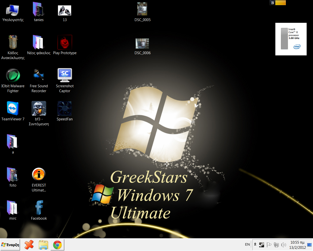

κοκολινος Δημοσ. 13 Φεβρουαρίου 2012 Μέλος Δημοσ. 13 Φεβρουαρίου 2012 Οριστε μια φοτο πως ειναι η επιφανεια εργασιας..!!!
dimitrisOS Δημοσ. 13 Φεβρουαρίου 2012 Δημοσ. 13 Φεβρουαρίου 2012 εφυγες απο safe mod τωρα εισαι ενταξη ;
micos000 Δημοσ. 13 Φεβρουαρίου 2012 Δημοσ. 13 Φεβρουαρίου 2012 Δεν είναι σε ασφαλή λειτουργεία αυτό που δείχνεις. Κανονική εκκίνηση είναι. Κατ' αρχάς δεν λες τι λειτουργικό έχεις, είναι xp, vista, 7; Μοιάζει για 7 ή πειραγμένα xp/vista. Κάνε δεξί κλικ σε έναν κενό χώρο στο desktop και πήγαινε Ιδιότητες (ή εξατομοίκευση στα vista) και άλλαξε την ανάλυση της οθόνης. Πήγαινε τον slider τέρμα δεξιά αν έχεις οθόνη lcd.
κοκολινος Δημοσ. 13 Φεβρουαρίου 2012 Μέλος Δημοσ. 13 Φεβρουαρίου 2012 Ειναι τα 7 ρε παιδιαα..Δειτε πως ειναι η γραμμη εργαλειων δειτε πως ειναι το intel turbo boost..!!!!Αυτο του το οτι κλεινει ετσι το pc δεν εχετε να πειτε κατι??
