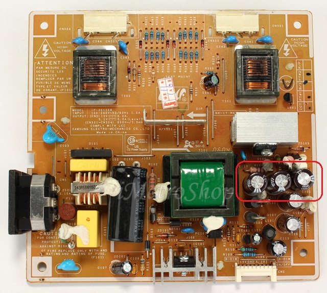

moularia Δημοσ. 29 Φεβρουαρίου 2012 Μέλος Δημοσ. 29 Φεβρουαρίου 2012 Καλησπερα και παλι και επανερχομε με νεωτερα. Δυσκολεψε λιγο το θεμα, μιας και ημουν αρκετα αισιοδοξος μολις ειδα φουσκωμενους, αυτους τους 3 πυκνωτες. Δεν αναψε ομως και το μονο που μπορω να δω αχνα στην οθονη ειναι το μενου της οθονης που ασπριζει αρκετα απο μονο του. Το power, παιζοντας με το κουμπακι, δειχνει να ανταποκρινεται και διακρινω και το "οπτικο τσαφ" που συμβαινει οταν αναβει μια οποιαδηποτε LCD οθονη. Ταση στην εξοδο δε παιρνω ομως. Μαλλον παω για πλακετα, αυτη ειναι. Δεν εχω ξαναπαρει απο το e-bay και δε ξερω πως γινεται.
άδικος Δημοσ. 29 Φεβρουαρίου 2012 Δημοσ. 29 Φεβρουαρίου 2012 Καλησπέρα. Αντικατέστησες αυτούς τους 3 πυκνωτές με άλλους ακριβώς ιδίων χαρακτηριστικών; Επίσης μπορεί να χρειαστούν αλλαγή & οι άλλοι πυκνωτές & ας μην φαίνονται τόσο προβληματικοί. Αυτά για την ιστορία. Για να μην παιδεύεσαι μπορείς να πας κατευθείαν στην αγορά της πλακέτας & να μη ξοδεύεσαι με δοκιμές στοιχείων. Όσο αφορά τις λυχνίες, αν δεν κατάφερες να διαπιστώσεις αν έχουν πρόβλημα, επειδή ξέρω ότι τριγυρίζει αυτή η περίπτωση στο μυαλό σου, έχουμε τα εξής: Δεν καίγονται εύκολα, & αν χαλάσουν συνήθως δείχνουν πρώτα σημάδια προβλήματος. Περίεργα χρώματα, τρεμοπαίξιμο & διάφορα άλλα που παραπέμπουν σε πρόβλημα οθόνης. Επίσης έχεις 2 λάμπες, οπότε πιθανό η μια να δούλευε (όχι όμως πάντα, κάποιοι inverters σταματούν να δουλεύουν όταν χαλάσει η μια & δεν δίνουν ούτε στην άλλη). Όπως & να'χει πάντως δε μπορεί να αποκλειστεί αυτή η πιθανότητα, όλα παίζουν, απλά είναι πιο σπάνιο Στο θέμα αγορών από ebay: Χρειάζεσαι ένα λογαριασμό τραπέζης για αγορές με χρεωστική κάρτα (προτιμώ Πειραιώς). Άπλα πας & τους λες θέλω ένα τέτοιο λογαριασμό για αγορές στο internet. Ανοίγεις λογαριασμό ebay με τα αληθινά σου στοιχεία. Ανοίγεις λογαριασμό paypal με αληθινά στοιχεία & προτίμησε το όνομα σου να είναι με ελληνικούς χαρακτήρες. Συνδέεις τη χρεωστική σου κάρτα με το paypal (get verified το λέει μέσα) Λιγάκι χρονοβόρο αλλά μετά μπορείς να κάνεις άνετα τις αγορές σου. Εναλλακτικά μπορείς στο paypal να δηλώσεις μια προπληρωμένη κάρτα. Συνήθεις απορίες & απαντήσεις θα βρεις εδώ καθώς & σε όλο το διαδίκτυο. Good luck
