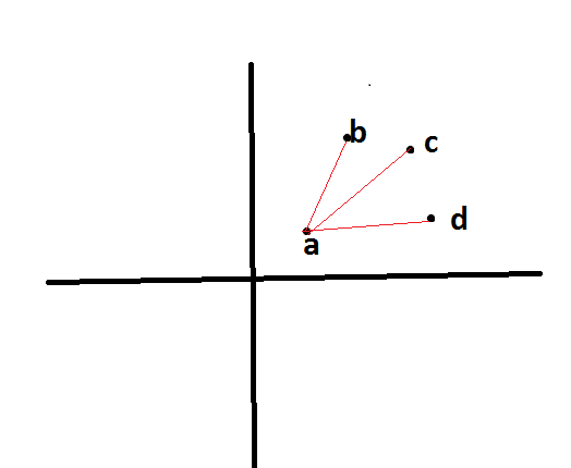

Gbax13 Δημοσ. 25 Φεβρουαρίου 2012 Δημοσ. 25 Φεβρουαρίου 2012 Καλησπέρα παιδιά. Σε ένα πρόγραμμα που δουλεύω ένα κομμάτι (το αρχικό) απαιτεί το εξής: Έχω έναν πίνακα με σημεία α[Ν] στο καρτεσιανό σύστημα συντεταγμένων, όπου βρίσκω το κατώτερο σημείο (y=min), το α[1]. Τα υπόλοιπα Ν-1 σημεία βρίσκονται στο ίδιο τεταρτημόριο και όλα πάνω από το α[1]. Θέλω λοιπόν να ταξινομήσω όλα τα σημεία αυτά με βάση τη γωνία που σχηματίζουν με το α[1](αριστερόστροφα), δηλαδή (σκέφτηκα) τη γωνία που σχηματίζει το διάνυσμα με αρχή το α[1] και πέρας το κάθε σημείο που μου έρχεται, με τον x'x. Μία λύση που έχω σκεφτεί είναι να χρησιμοποιήσω την κλίση του διανύσματος , αφού θα εκτείνεται από 1 έως -1 (γιατί α το κατώτερο σημείο). Το πρόβλημα είναι ότι κάποια στιγμή η κλίση δε θα ορίζεται, ενώ σε περίπτωση δύο συνευθειακών σημείων ως προς το α οι κλίσεις, λόγω διαίρεσης μεταξύ double, μπορεί να μη βγαίνουν ίδιες (αλλιώς θα μπορούσα εύκολα να συγκρίνω τις δύο τετμημένες και να τα ταξινομήσω). Η άλλη λύση θα ήταν ίσως να υπολογίσω cos διανυσμάτων μέσω του εσωτερικού τους γινομένου, αλλά λογικά θα είναι πολλές οι πράξεις, + ότι δεν ξέρω τι να πάρω ως σημείο αναφοράς. Ποια λύση μου προτείνετε; Ευχαριστώ εκ των προτέρων Υ.Γ.1: Σχετίζεται με convex hull το πρόγραμμα, αν σας βοηθάει καθόλου. Υ.Γ.2: ΔΕΝ ζητάω έτοιμο κώδικα, απλά μια ιδέα για να ξεπεράσω τα προβλήματα που ανέφερα, οπότε σας παρακαλώ μην αρχίζετε να με αποπαίρνετε

παπι Δημοσ. 25 Φεβρουαρίου 2012 Δημοσ. 25 Φεβρουαρίου 2012 Δηλαδη θελεις πχ a c d b να γινει a b c d ;
V.I.Smirnov Δημοσ. 25 Φεβρουαρίου 2012 Δημοσ. 25 Φεβρουαρίου 2012 Έχοντας μια γνώση από σχετικά θέματα, έχω να παρατηρήσω τα ακόλουθα. 1) Tα προβλήματα αυτού του είδους συνήθως προϋποθέτουν ότι είναι διαθέσιμες κάποιες βασικές δομές και συναρτήσεις όπως πχ. "point", "line", "point-line classification" κλπ που απλοποιούν τις διαδικασίες. Το σωστό είναι να φτιάξεις πρώτα τα στοιχεία αυτά (ή να βρεις έτοιμα) και μετά να επιχειρήσεις να λύσεις το πρόβλημα χρησιμοποιώντας τα. Ακόμα και σε βασικό επίπεδο, βοηθούν πολύ να οργανωθεί ο κώδικας και να εκφραστεί ο αλγοριθμος με σαφήνεια. 2) Το θέμα της ακρίβειας είναι ακανθώδες σε προβλήματα αυτού του είδους. Για τα βασικά τεστ (συνευθειακά σημεία, σημεία σε περιφέρεια κύκλου, έλεγχος δεξιοστροφίας και μερικά ακόμη) χρησιμοποιούνται ειδικές ρουτίνες που κάνουν τις πράξεις με αυτόματα ρυθμιζόμενη ακρίβεια ώστε να αποφεύγονται οι κακοτοπιές. Μια τέτοια βιβλιοθήκη που χρησιμοποιείται συχνά είναι του Shewchuck. Για πιο πρόχειρα πράγματα, οι συγκρίσεις γίνονται χρησιμοποιώντας μια παράμετρο e ως ακρίβεια, π.χ. αντί x1==x2, θέτεις abs(x1-x2)<e με e=.001 ή .0001 κλπ 3) Σε ότι αφορά την convex hull, υπάρχει πληθώρα τεχνικών. Εγώ για το επίπεδο ξέρω τρεις τρόπους : incremental, gift wrappping και graham scan. Αλλά όλες τις είχα φτιάξει με δομές και ρουτίνες του τύπου "point", "line", "classifyPoint" κ.α. που αποσαφηνίζουν και συντομεύουν πολύ την έκφραση του αλγόριθμου. Ο incremental αλγόριθμος είναι για μένα ο βολικότερος - τουλάχιστον εκεί που τον εφάρμοσα κάποτε - διότι επιτρέπει να εισέρχονται νέα σημεία σε μια ήδη υπάρχουσα convex hull δίχως να πρέπει να υπολογί- ζονται όλα από την αρχή κάθε φορά. Στο συγκεκριμένο πράγμα που ρωτάς (post #3), ναι, γίνεται και με την εφαπτoμένη : χρειάζεται απλώς μια ρουτίνα που να δίνει την προσανατολισμένη γωνία ενός διανύσματος ως προς τον (θετικό) x άξονα στο διάστημα [0,2π). -
Gbax13 Δημοσ. 25 Φεβρουαρίου 2012 Μέλος Δημοσ. 25 Φεβρουαρίου 2012 Δηλαδη θελεις πχ a c d b να γινει a b c d ; Nαι, αυτό. @smirnov ναι εγώ graham scan κάνω, δε χρειάζομαι κάτι πιο δυναμικό και από όσο διάβασα είναι αρκετά γρήγορος για αυτό που θέλω (διαβάζω πίνακα, φτιάχνω convex hull, εμφανίζω τα σημεία σε άλλο αρχείο). Το πρόβλημά μου δεν είναι ο υπόλοιπος αλγόριθμος, γιαυτό και δεν ανέφερα κάτι. Όσο για τις συγκρίσεις ανάμεσα σε double ξέρω ότι είθισται να μη χρησιμοποιούνται '<>=', αλλά fabs(a-<1e-7 για παράδειγμα ή αυτό που είπες. Ευχαριστώ για τη βοήθεια.
