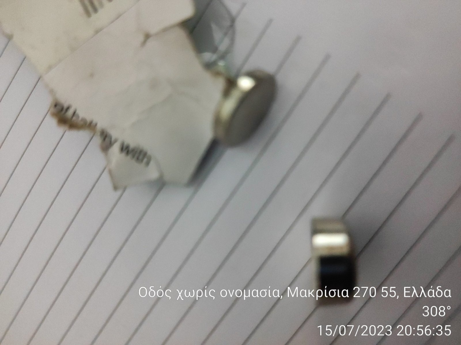

alfeios Δημοσ. 15 Ιουλίου 2023 Δημοσ. 15 Ιουλίου 2023 40 λεπτά πριν, phanispal είπε Ψάξε για AG10 μπαταρίες. Ευχαριστώ Μπορεις να βοηθησεις λιγο παραπάνω ; https://www.batteries.gr/gr/primary-rechargable-batteries/size/button-cells.html?gclid=CjwKCAjwh8mlBhB_EiwAsztdBMPTbJ31jQUJ_GSRPxGtqKKtEC9fdj_bdh6ftzWOMD1RxRl5ZTuiZhoC_GMQAvD_BwE
sakisgri Δημοσ. 15 Ιουλίου 2023 Δημοσ. 15 Ιουλίου 2023 35 λεπτά πριν, alfeios είπε Ευχαριστώ Μπορεις να βοηθησεις λιγο παραπάνω ; https://www.batteries.gr/gr/primary-rechargable-batteries/size/button-cells.html?gclid=CjwKCAjwh8mlBhB_EiwAsztdBMPTbJ31jQUJ_GSRPxGtqKKtEC9fdj_bdh6ftzWOMD1RxRl5ZTuiZhoC_GMQAvD_BwE Η AG10/LR1130 ειναι η LR54 https://www.batteries.gr/gr/primary-rechargable-batteries/size/button-cells/varta-lr54-alkaline-battery-1-5v.html https://batteryworld.gr/rologiou-189-ag10-lr54-l1131-lr1130-g10-sr1130-v10ga-155v-suncom https://www.skroutz.gr/c/2693/mpataries-rologion/f/641907/LR54.html 1

zacharis1955 Δημοσ. 15 Ιουλίου 2023 Δημοσ. 15 Ιουλίου 2023 (επεξεργασμένο) 4 ώρες πριν, alfeios είπε Μπορει να διαβασει καποιος τις ενδειξεις στις παρακατω φωτογραφιες για να με βοηθησει πώς θα κανω αναζητηση για να βρω την συγκεκριμενη μπαταρια ; AG10 = LR54 = LR55 = LR1130 = 1130 = 189, ακριβώς ίδιες, η μόνη διαφορά τους είναι το όνομα... Επεξ/σία 15 Ιουλίου 2023 από zacharis1955 1
alfeios Δημοσ. 15 Ιουλίου 2023 Δημοσ. 15 Ιουλίου 2023 34 λεπτά πριν, zacharis1955 είπε AG10 = LR54 = LR55 = LR1130 = 1130 = 189, ακριβώς ίδιες, η μόνη διαφορά τους είναι το όνομα... Είναι ακριβώς ίδιες και στις διαστάσεις τους;
zacharis1955 Δημοσ. 15 Ιουλίου 2023 Δημοσ. 15 Ιουλίου 2023 (επεξεργασμένο) 26 λεπτά πριν, alfeios είπε Είναι ακριβώς ίδιες και στις διαστάσεις τους; Ακριβώς ίδιες σε όλα, η μόνη διαφορά τους είναι το όνομα... Επεξ/σία 15 Ιουλίου 2023 από zacharis1955 1
sakisgri Δημοσ. 15 Ιουλίου 2023 Δημοσ. 15 Ιουλίου 2023 (επεξεργασμένο) 4 ώρες πριν, zacharis1955 είπε AG10 = LR54 = LR55 = LR1130 = 1130 = 189, ακριβώς ίδιες, η μόνη διαφορά τους είναι το όνομα... 3 ώρες πριν, alfeios είπε Είναι ακριβώς ίδιες και στις διαστάσεις τους; Η LR55/LR1120 ΔΕΝ ΕΙΝΑΙ ΙΔΙΑ. Η διαφορά ειναι στο ύψος, η LR55/1120 έχει 2,05mm ύψος ενώ η LR54/LR1130 (AG10) έχει 3,05mm ύψος. Έτσι η LR54 έχει μεγαλύτερη χωρητικότητα. Επεξ/σία 15 Ιουλίου 2023 από sakisgri 1
alfeios Δημοσ. 15 Ιουλίου 2023 Δημοσ. 15 Ιουλίου 2023 23 λεπτά πριν, sakisgri είπε Η LR55/LR1120 ΔΕΝ ΕΙΝΑΙ ΙΔΙΑ. Η διαφορά ειναι στο ύψος, η LR55/1120 έχει 2,05mm ύψος ενώ η LR54/LR1130 (AG10) έχει 3,05mm ύψος. Έτσι η LR54 έχει μεγαλύτερη χωρητικότητα. Μπορεις να καταλαβεις τη διαφορα στο πάχος εδω ? Εγω ψαχνω την πιο λεπτη

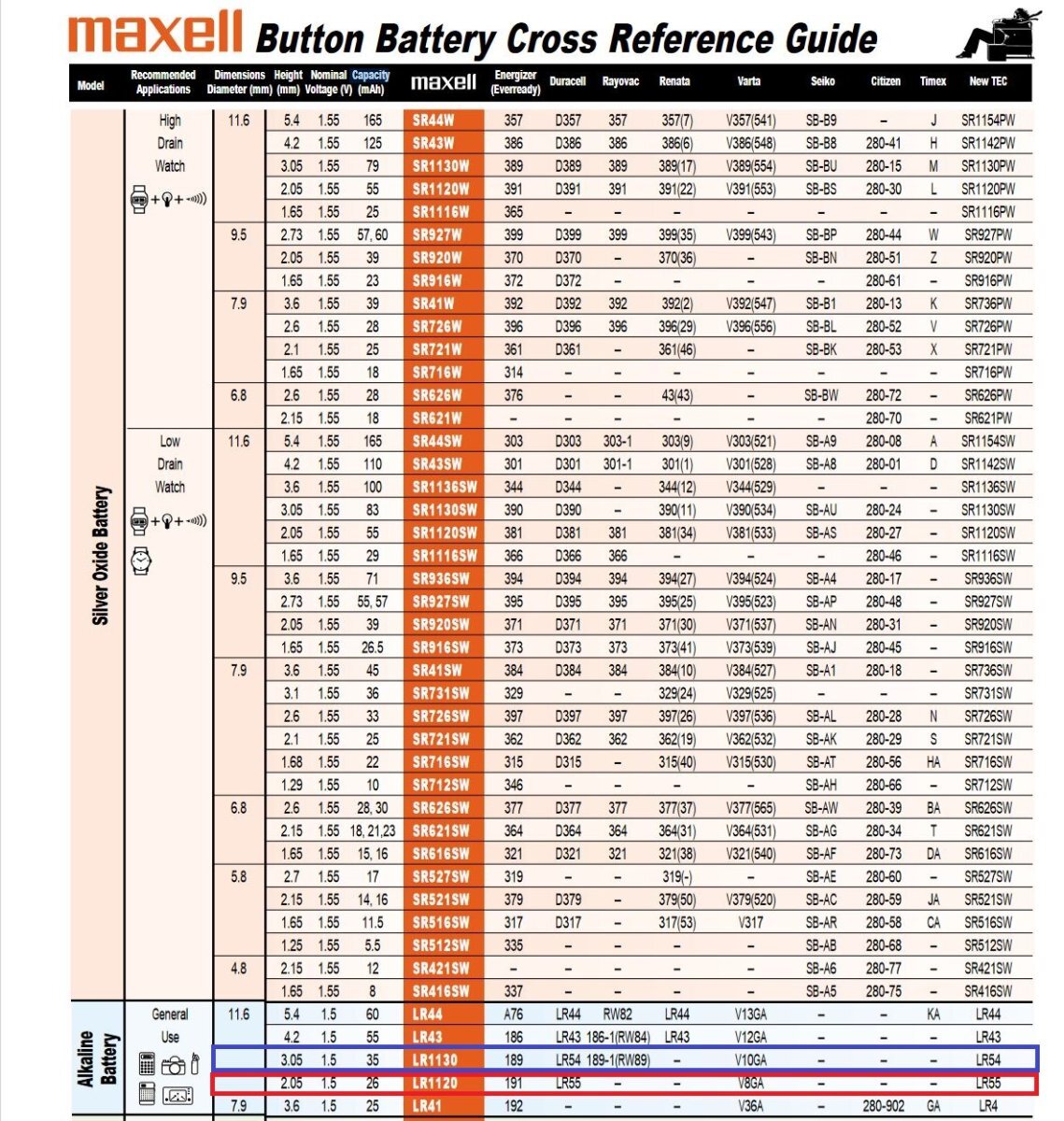

sakisgri Δημοσ. 15 Ιουλίου 2023 Δημοσ. 15 Ιουλίου 2023 (επεξεργασμένο) 4 ώρες πριν, alfeios είπε Μπορεις να καταλαβεις τη διαφορα στο πάχος εδω ? Εγω ψαχνω την πιο λεπτη Αν η φώτο που είχες βάλει πιο πάνω ειναι αυτή που θες (AG10) τοτε θες την LR54/LR1130 - 3,05mm ύψος. Η LR55/1120 - 2,05mm ειναι η AG8 - V8GA (λογικά θα το γράφει πάνω) Μπορείς να τις μετρήσεις είτε με ένα παχύμετρο είτε και με ένα απλό μέτρο/μεζούρα. Δες φώτο κάτω, αυτή που έβαλες (AG10) ειναι με μπλε και η (AG8) με κόκκινο. Δεν ξέρω τι ακριβώς έχεις στη φώτο μπορεί η πιο χοντρή να ειναι π.χ η LR44 που έχει 5,4mm πάχος η να ειναι η LR43 που έχει 4,2mm πάχος. Δες πίνακα κάτω. Επεξ/σία 16 Ιουλίου 2023 από sakisgri
zacharis1955 Δημοσ. 15 Ιουλίου 2023 Δημοσ. 15 Ιουλίου 2023 9 λεπτά πριν, alfeios είπε Μπορεις να καταλαβεις τη διαφορα στο πάχος εδω ? Εγω ψαχνω την πιο λεπτη Oλες αυτές χωρούν σε όλες αυτές τις υποδοχές, προσωπική εμπειρία... 1
alfeios Δημοσ. 15 Ιουλίου 2023 Δημοσ. 15 Ιουλίου 2023 10 λεπτά πριν, zacharis1955 είπε Oλες αυτές χωρούν σε όλες αυτές τις υποδοχές, προσωπική εμπειρία... Ειχα την πιο χοντρη, αγορασμενη καρτελα με δεκα, και δοκιμασα, εχει την ιδια διαμετρο αλλα μεγαλυτερο υψος και δεν μπαινει Μαλλον αυτη που γραζομαι ειναι η LR54/LR1130 - 3,05mm ύψος. Σε ευχαριστω πολύ 13 λεπτά πριν, sakisgri είπε Αν η φώτο που είχες βάλει πιο πάνω ειναι αυτή που θες (AG10) τοτε θες την LR54/LR1130 - 3,05mm ύψος. Σε ευχαριστω πολύ μάλλον αυτη ειναι 1
sakisgri Δημοσ. 15 Ιουλίου 2023 Δημοσ. 15 Ιουλίου 2023 2 λεπτά πριν, alfeios είπε Ειχα την πιο χοντρη, αγορασμενη καρτελα με δεκα, και δοκιμασα, εχει την ιδια διαμετρο αλλα μεγαλυτερο υψος και δεν μπαινει Μαλλον αυτη που γραζομαι ειναι η LR54/LR1130 - 3,05mm ύψος. Σε ευχαριστω πολύ Σε ευχαριστω πολύ μάλλον αυτη ειναι Να σαι καλά. Ναι όλες αυτές που ανάφερα πιο πάνω έχουν την ίδια διάμετρο 11,6mm η διαφορά ειναι το ύψος και μαζί με αυτό η χωρητικότητα. Μια πιο λεπτή θα μπει αλλά δεν θα κρατήσει τόσο όσο η πιο χοντρή (κανονικη) δλδ αν η κανονική (3,05mm) κρατήσει πχ 6 χρόνια , η πιο λεπτή (2,05mm) θα κρατήσει 4 χρόνια.
zacharis1955 Δημοσ. 15 Ιουλίου 2023 Δημοσ. 15 Ιουλίου 2023 (επεξεργασμένο) 11 λεπτά πριν, alfeios είπε Ειχα την πιο χοντρη, αγορασμενη καρτελα με δεκα, και δοκιμασα, εχει την ιδια διαμετρο αλλα μεγαλυτερο υψος και δεν μπαινει Μαλλον αυτη που γραζομαι ειναι η LR54/LR1130 - 3,05mm ύψος. Σε ευχαριστω πολύ https://www.germanos.gr/product/consumables-batteries/special-batteries/photographic/intenso-alkalikes-mpataries-energy-ultra-lr54-2-temaxia/?productId=20392918 https://www.e-shop.gr/mpataria-panasonic-lithium-button-cells-lr1130-1pcs-p-ANA.PAN91035 Επεξ/σία 15 Ιουλίου 2023 από zacharis1955 1
