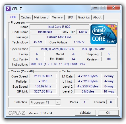

Vasilis 07 Δημοσ. 5 Μαρτίου 2012 Δημοσ. 5 Μαρτίου 2012 Είχα ασχοληθεί το καλοκαίρι και αν και με καύσωνα τον έφτασα στα 3,8. Από χθές ξεκίνησα και πάλι την προσπάθεια με αυτό τον οδηγό http://www.clunk.org.uk/forums/overclocking/22106-core-i7-overclocking-guide-beginners.html Αλήθεια μπορεί να πάει και πάνω από 3,8 γιατί ψιλοδύσκολο μου φαίνεται. Επίσης με την RAM τί παραπάνω μπορώ να κάνω ?
Vasilis 07 Δημοσ. 5 Μαρτίου 2012 Μέλος Δημοσ. 5 Μαρτίου 2012 Το ρεύμα το έχεις πειράξει ή είναι stock? CPU Voltage 1,2 V
Vasilis 07 Δημοσ. 5 Μαρτίου 2012 Μέλος Δημοσ. 5 Μαρτίου 2012 Εδώ σου έχω ένα οδηγό.. πάντως πιστεύω πως θα ζοριστεί πολύ να φτάσει στα 4.. τι ψύξη έχει και ποιες είναι οι θερμοκρασίες του με 3.8 oc...? Coolermaster V8 ψύξη Τώρα είμαι στους 40. Αλλά το καλοκαίρι στα 3,8 είχε πιάσει 86!!! Για CPU είμαι ok και στα 3,8. Για την RAM με ενδιαφέρει πιό πολύ.

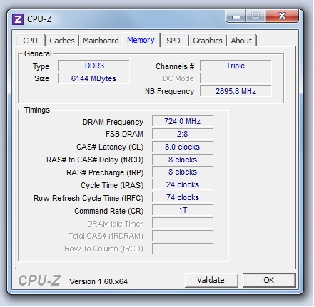

Vasilis 07 Δημοσ. 5 Μαρτίου 2012 Μέλος Δημοσ. 5 Μαρτίου 2012 86??? Θέλεις να κάψεις τον i7 σου..? τι ακριβώς θέλεις να κάνεις στις ram σου..? Μα δεν καϊκε . Εντάξει τώρα που θυμάμαι καλύτερα πρέπει να έπαιζε 78-80. Είπαμε το καλοκαίρι ήταν και μάλιστα την περίοδο του καύσωνα (ναι τότε μουρθε να ασχοληθώ για 1η φορά με OC). 1-2 μέρες ασχολήθηκα και μετά τα γύρισα όλα σε default. Από RAM έχω κάνει ότι λέει ο οδηγός που ακολούθησα δηλ DRAM CAS# Latency - 8 DRAM Clock DRAM RAS# to CAS# Delay - 8 DRAM Clock DRAM RAS# PRE Time - 8 DRAM Clock DRAM RAS# ACT Time - 24 DRAM Clock DRAM Bus Voltage - 1.66v DRAM DATA REF Voltage on CHA - Auto DRAM CTRL REF Voltage on CHA - Auto DRAM DATA REF Voltage on CHB - Auto DRAM CTRL REF Voltage on CHB - Auto DRAM DATA REF Voltage on CHC - Auto DRAM CTRL REF Voltage on CHC - Auto Σηκώνει παραπάνω ?
stm00192 Δημοσ. 5 Μαρτίου 2012 Δημοσ. 5 Μαρτίου 2012 Βασικοτατη πρωτη ερωτηση! Τι rev. 920 ειναι? C0 η D0.... Αν ειναι το πρωτο και στα 3.8 που εφτασε τυχερος εισαι.. αν ειναι το δευτερο με αρκετο κοπο και μια σοβαρη ψυξη τα 4 τα εχει... Δυσκολουτσικα μεν αλλα τα εχει... Αλλα αν με μονο 1.2 ρευμα χτυπας 80αρες τοτε μαλλον δεν εισαι με καλη ψυξη.... Εγω για την ιστορια ειμαι στα 4 (3.8 + turbo boost) με 1.28 vcore. Το μεγαλο θεμα ομως πιο ειναι οτι για πανω απο 190 fsb πρεπει να παιξεις και με αλλα ρευματα περα του vcore. Και ειπαμε ολα αυτα μονο με βαρβατη ψηκτρα.... Οι 1366 ειναι θερμαστρες! Αν δεν εχεις ορεξη για περισσοτερο ψαξιμο μεινε στα 3.8 μια χαρα ειναι για 920. Αρκει ακομη και μετα απο πολυωρο prime95 να εισαι σταθερος... (Που δεν το νομιζω μονο με 1.2 ρευμα! ) και βεβαια να μην ξεπερνας τους 82 - 85 βαθμους επισης με πολυωρο prime! Sent from my HTC Explorer A310e using Insomnia
neof1z Δημοσ. 6 Μαρτίου 2012 Δημοσ. 6 Μαρτίου 2012 Είχα ασχοληθεί το καλοκαίρι και αν και με καύσωνα τον έφτασα στα 3,8. Από χθές ξεκίνησα και πάλι την προσπάθεια με αυτό τον οδηγό http://www.clunk.org.uk/forums/overclocking/22106-core-i7-overclocking-guide-beginners.html Αλήθεια μπορεί να πάει και πάνω από 3,8 γιατί ψιλοδύσκολο μου φαίνεται. Επίσης με την RAM τί παραπάνω μπορώ να κάνω ? Μάλλον είναι ο καλύτερος οδηγός που υπάρχει για i7.Όταν ήμουν 6GB RAM τον είχα στα 3.800 για πάνω από 1 χρόνο χωρίς κανένα πρόβλημα με NOCTUA NH-U9B SE2 και 70 βαθμούς max με 8 ώρες prime.Μην πας παραπάνω γιατί είναι όπως τα είπε ο "stm00192" Τώρα βάσει του οδηγού είμαι εδώ και δεν κουνιέμαι. Άκυρο Link/show_oc.php?id=2283251
neof1z Δημοσ. 6 Μαρτίου 2012 Δημοσ. 6 Μαρτίου 2012 Οκ.Εγώ πάντως θα σου πρότεινα τα @3500 μιας και μας βλέπω όλο το 2012 με χ58 και αν δεν υπάρξει bottleneck από το PCIe 2.0 x16 με της κάρτες γραφικών ίσως και παραπάνω.
