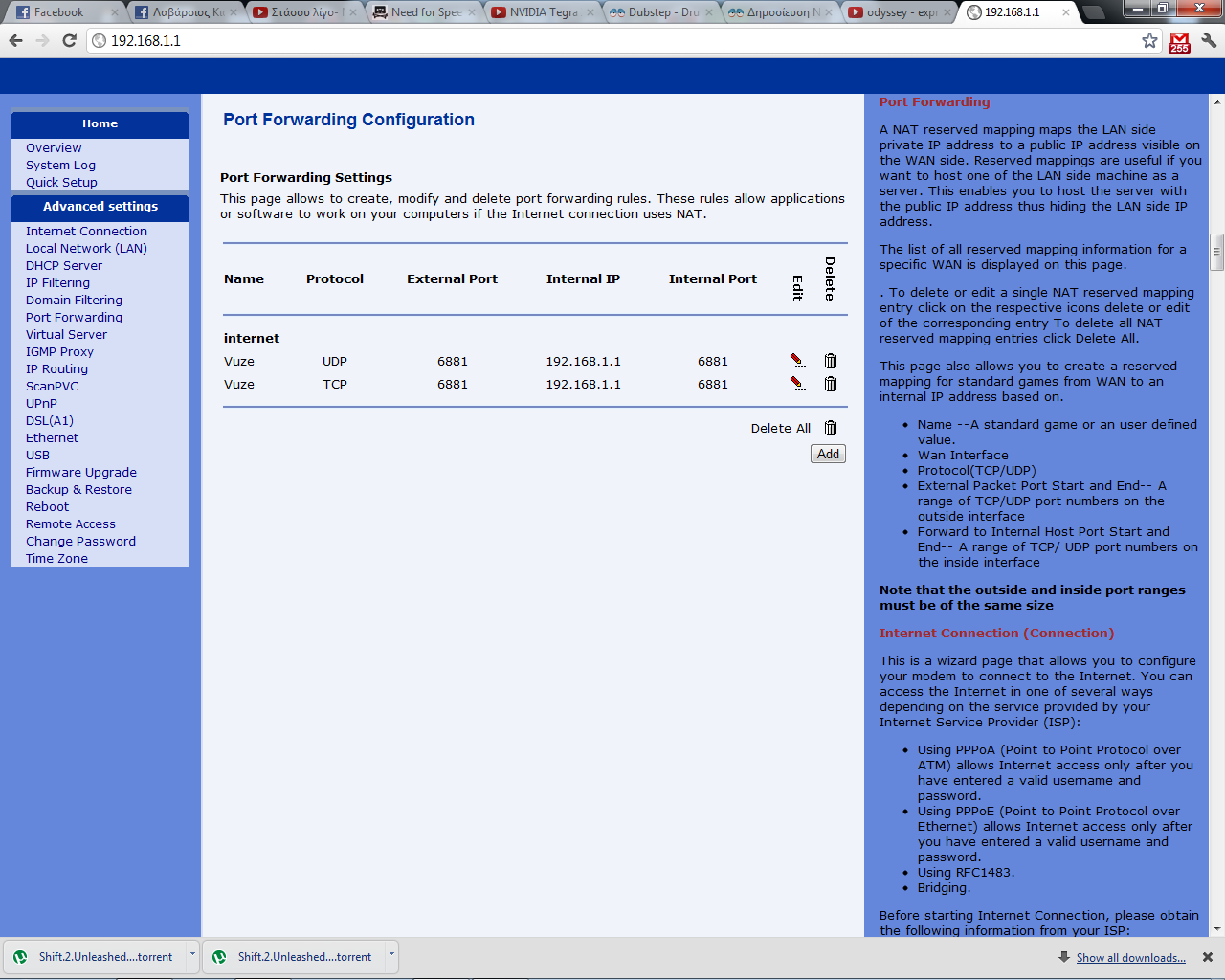

Rn. Δημοσ. 11 Μαρτίου 2012 Δημοσ. 11 Μαρτίου 2012 εχω το εξης προβλημα:στο vuze ενω κατεβαζω ενα αρχειο μ βγαζει οτι εχω nat problem εχω hol εχω το εξης μοντεμ :Vulcan BSP v0.01 / Vulcan CSP v0.01 και προσπαθησα να κανω port forward και εκανα αυτο: εκανα επανεκινηση και συνεχιζει να μου βγαζει το παραπανω μυνημα. επεισης η συνδεση κανει σκαμπανεβασματα δηλαδη απο εκει που κατεβαζω το ανωτερο με 300-400kb/s πεφτει στα 0 περνανε καποια δευτερολεπτα(σαν να μην εχω συνδεση) και μετα ξανανεβενει. τι να κανω?:/
SPANK Δημοσ. 11 Μαρτίου 2012 Δημοσ. 11 Μαρτίου 2012 192.168.1.1 που έχεις βάλεις φυσιολογικά πρέπει να ειναι η ip του router και gateway, ενω εσυ εκει θέλεις να βάλεις την ip του υπολογιστή σου για να δουλέψει. Αν δεν ξέρεις πια ειναι η ip σου γράψε σε ενα command prompt ipconfig και βάλε την ip που έχεις στο IP Address, δες και παρακάτω ενα παράδειγμα. Και κλείσε επίσης οτι firewall εχεις μεσα στο router η τον υπολογιστή σου, αλλα αμα κάνεις αυτο που σου ειπα μαλλον θα εισαι ΟΚ

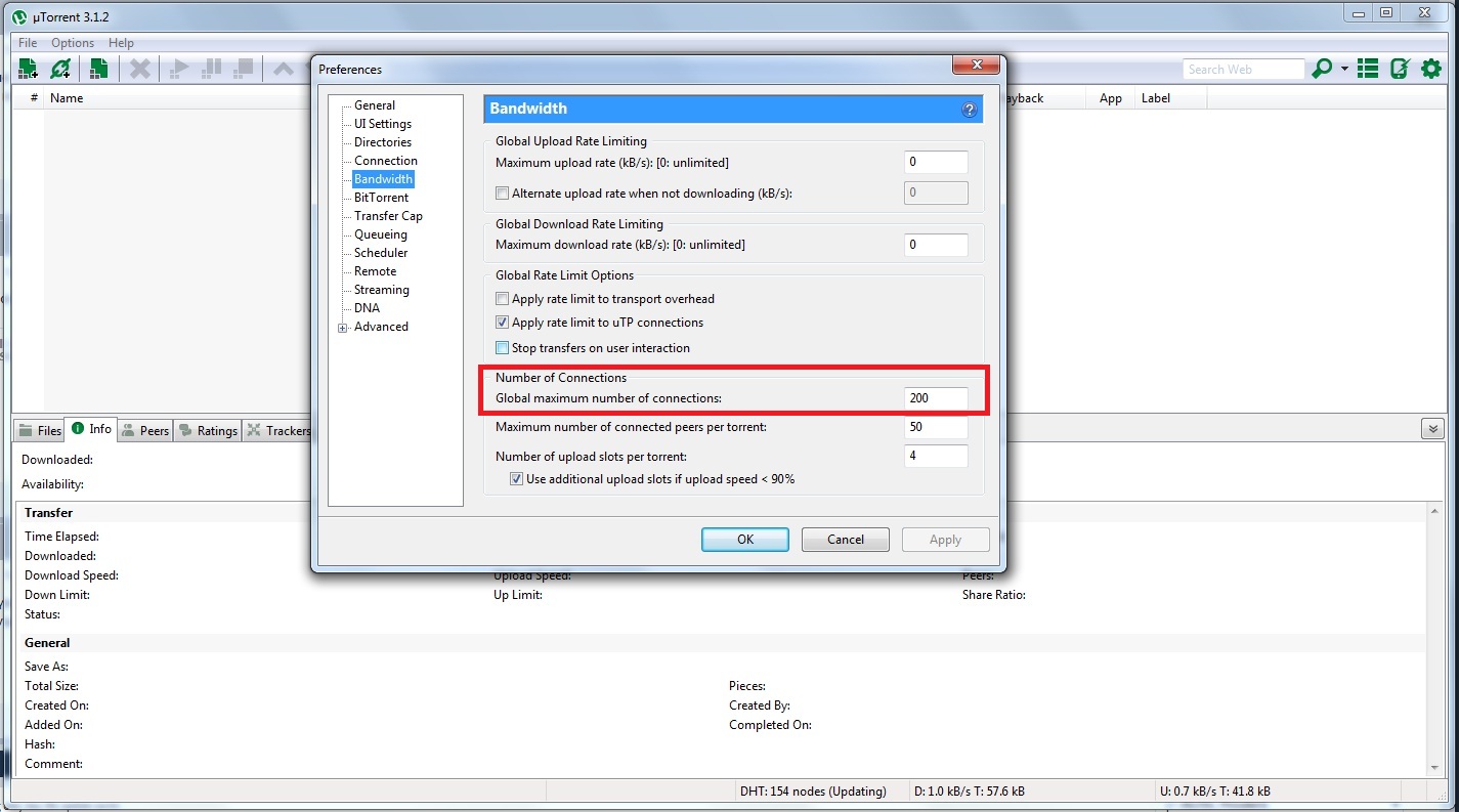

SPANK Δημοσ. 11 Μαρτίου 2012 Δημοσ. 11 Μαρτίου 2012 Μάλλον δεν σηκώνει πολλά connections το router και μπουκώνει με αποτέλεσμα να πέφτει η σύνδεση, δοκίμασε να μειώσεις τα connections στις ρυθμίσεις στο πρόγραμμα που χρησιμοποιείς για τα torrents.
SPANK Δημοσ. 11 Μαρτίου 2012 Δημοσ. 11 Μαρτίου 2012 Στο vuze δεν ξέρω που ακριβώς ειναι δεν το εχω χρησιμοποιήσει, ψάξε στις ρυθμίσεις του για κατι παρόμοιο οπως το utorrent και μειωσε τα connections
