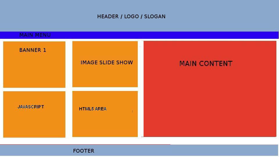

Dark-Shadow Δημοσ. 2 Απριλίου 2012 Δημοσ. 2 Απριλίου 2012 Καλησπέρα παιδιά. Αντιμετωπίζω ένα προβληματάκι με κάτι boxes (divs). Θέλω να φτιάξω 2 boxes διπλα σε αλλα 2 boxes και δυστυχώς δεν μπορώ να τα καταφέρω. Μήπως θα μπορούσε να με βοηθήσει κάποιος? To layout πρέπει να είναι όπως στην φωτογραφια. Ανεβάζω επίσης το html αρχείο με το css. Website.zip
nspyrou Δημοσ. 2 Απριλίου 2012 Δημοσ. 2 Απριλίου 2012 Καλησπέρα παιδιά. Αντιμετωπίζω ένα προβληματάκι με κάτι boxes (divs). Θέλω να φτιάξω 2 boxes διπλα σε αλλα 2 boxes και δυστυχώς δεν μπορώ να τα καταφέρω. Μήπως θα μπορούσε να με βοηθήσει κάποιος? To layout πρέπει να είναι όπως στην φωτογραφια. Ανεβάζω επίσης το html αρχείο με το css. Χοντρικά μπορείς να ορίσεις το style του <div> σε float: left. πχ,, > <div id="DivPanel1" style="float:left"> <h2>Div 1</h2> </div> <div id="DivPanel2" style="float:left"> <h2>Div 2</h2> </div> <div style="clear:both"></div> Τα παραπάνω div's θα εμφανιστούν δίπλα-δίπλα. Το "Clear:Both" θα αναγκάσει τον "καθαρισμό" του floating. Ελπίζω να σε βοήθησα.
Dark-Shadow Δημοσ. 2 Απριλίου 2012 Μέλος Δημοσ. 2 Απριλίου 2012 Σε ευχαριστώ παρα πολύ φίλε μου αλλά διστυχώς δεν μπορεσα να το φτιάξω. Μήπως θα μπορούσε να δείς λίγο το index.html και να μου πείς? Ευχαριστώ και πάλι.
nspyrou Δημοσ. 2 Απριλίου 2012 Δημοσ. 2 Απριλίου 2012 Σε ευχαριστώ παρα πολύ φίλε μου αλλά διστυχώς δεν μπορεσα να το φτιάξω. Μήπως θα μπορούσε να δείς λίγο το index.html και να μου πείς? Ευχαριστώ και πάλι. Φαντάζομαι οτι κάτι τέτοιο θα θέλεις υποθέτω. Σου κάνω επισύναψη μόνο του Index.html: Πρόσεξε λίγο τα </div> σου,, υπάρχουν κάποια που δεν ανοίγουν κάπου.index.html Τα Left Panels, είναι μέσα σε ένα Div,(id="left") απ'όσο βλέπω, και το κεντρικό σου div έχει (id="right"). Αυτό που έκανα μόνο, είναι να βάλω στο Div id="left", αυτό, όπως σου εξήγησα και στο προηγούμενο post: > <div id="left" style="float:left"> .. <div id="left1"....> </div> <div id="left2"...> </div> </div> και στο content div, (div="right"): > <div id="right" style="float:left"> ... </div> Προκειμένου να "καθαρίσεις" τα float, βάζουμε και ένα dummy div, για το clear ... > <div style="clear:both"></div> και είσαι έτοιμος,, περίπου. Τώρα βάλε και άλλο ένα div όπως το id="left", και κάντο, πχ, id="MidLeft", και φτιάξε τα widths στο CSS για να χωρέσουν όλα. Θα πρότεινα βέβαια τα styles, να τα μαζέψεις μέσα στο CSS, σε 2 classes, και να χρησιμοποιήσεις το format μέσα από το CSS, για να μην είναι όλα τουρλουμπούκι,, καταλαβαίνεις τι εννοώ
