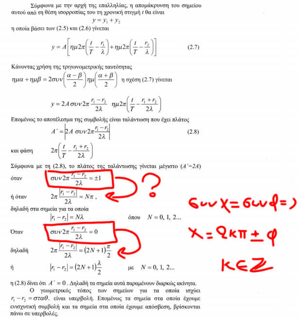

MetalGearFan Δημοσ. 11 Μαΐου 2012 Δημοσ. 11 Μαΐου 2012 Δεν ξέρω τι κάνω λάθος αλλά στην εξίσωση με το συνημίτονο μου φαίνεται πως το βιβλίο παίρνει την τριγωνομετρική εξίσωση διαφορετικά: αντί συνΧ=συνΦ=> Χ= 2πκ + Φ, -Φ (κ φυσικός), παίρνει συνΧ=συνΦ=> Χ= πκ + Φ, -Φ, χωρίς το 2 στην περίπτωση Α'=2Α αντί να βρω 2π*|ρ1 - ρ2| / 2λ = Ν*π όπως λέει το βιβλίο, βρίσκω 2π*|ρ1 - ρ2| / 2λ = 2*Ν*π και στην περίπτωση Α=0 αντί να βρω 2π*|ρ1 - ρ2| / 2λ = (2*Ν +1)* π/2 όπως λέει το βιβλίο ,βρίσκω 2π*|ρ1 - ρ2| / 2λ = 2*Ν*π + π/2 = = (4*Ν*π + 1)* π/2
evabb Δημοσ. 11 Μαΐου 2012 Δημοσ. 11 Μαΐου 2012 μην μπλεκεις τα μπουτια σου με τους τυπους. κοιτα τον τριγωνομετρικο κυκλο και θα δεις οτι εχει δικιο η λυση της ασκησης. οι γωνιες των οποιων το συνημιτονο ειναι +1 ειναι ολα τα αρτια πολλαπλασια του 2π συμπερηλαμβανομενου και του 0. για το -1 ειναι τα περιτα πολλαπλασια του π. αρα αφου θες και το +1 και το -1 πρεπει να παρεις ολα τα πολλαπλασια του π αρτια και περιττα. για το 0 ειναι ακομα πιο ευκολο. το συνημιτονο ειναι μηδεν για π/2 και 3π/2 δλδ ολα τα περιττα πολλαπλασια του π/2.

MetalGearFan Δημοσ. 11 Μαΐου 2012 Μέλος Δημοσ. 11 Μαΐου 2012 μην μπλεκεις τα μπουτια σου με τους τυπους. κοιτα τον τριγωνομετρικο κυκλο και θα δεις οτι εχει δικιο η λυση της ασκησης. οι γωνιες των οποιων το συνημιτονο ειναι +1 ειναι ολα τα αρτια πολλαπλασια του 2π συμπερηλαμβανομενου και του 0. για το -1 ειναι τα περιτα πολλαπλασια του π. αρα αφου θες και το +1 και το -1 πρεπει να παρεις ολα τα πολλαπλασια του π αρτια και περιττα. για το 0 ειναι ακομα πιο ευκολο. το συνημιτονο ειναι μηδεν για π/2 και 3π/2 δλδ ολα τα περιττα πολλαπλασια του π/2. Ναι, μου λες πως οι γωνιες των οποιων το συνημιτονο ειναι +1 ειναι ολα τα αρτια πολλαπλασια του 2π, εμένα που φαίνεται πως το βιβλίο το έχει σαν άρτια πολλαπλάσια του π και όχι του 2π Δηλαδή ο τύπος συνΧ=συνΦ=> Χ= 2πκ + Φ, -Φ, ισχύει ή όχι ? (είναι φυσική τρίτης λυκείου)
Sellers Δημοσ. 11 Μαΐου 2012 Δημοσ. 11 Μαΐου 2012 Πωπω πραγματικα ελεος μαθητης Β' λυκειου και να εχεις απορια σε αυτο! Το Β' Λυκείου απο που προέκυψε? Υπάρχουν και χειρότερα πάντως. Ειδικότερα όταν η υποδομή στην τριγωνομετρία που χρειάζεσαι για την φυσική είναι ανύπαρκτη. MetalGearFan ισχεύει ο τύπος, απλά το βιβλίο σου, λύνει το συνχ = 1 και το συνχ = -1 και σου παρουσιάζει τις λύσεις ταυτόχρονα γιατί και οι δυο οδηγούν στο ίδιο αποτέλεσμα (λόγω της απόλυτης τιμής). Λύνει δηλαδή το συνχ = 1 συνχ = συν0 άρα χ = 2κπ + 0 = 2κπ. Και μετά συνχ = -1 συνχ = συνπ αρα χ = 2κπ + π = π (2κ+1) Η μία λύση έχει όλα τα άρτια πολλαπλάσια του π, η άλλη όλα τα περιττά, συνεπώς εσυ τελικα θές ΟΛΑ τα π (και αρτια και περιττά) άρα Νπ. Κατάλαβες?
evabb Δημοσ. 11 Μαΐου 2012 Δημοσ. 11 Μαΐου 2012 Ναι, μου λες πως οι γωνιες των οποιων το συνημιτονο ειναι +1 ειναι ολα τα αρτια πολλαπλασια του 2π, εμένα που φαίνεται πως το βιβλίο το έχει σαν άρτια πολλαπλάσια του π και όχι του 2π Δηλαδή ο τύπος συνΧ=συνΦ=> Χ= 2πκ + Φ, -Φ, ισχύει ή όχι ? (είναι φυσική τρίτης λυκείου) ο τυπος ειναι σωστος. βασικα η λυση στην προκειμενη περιπτωση ειναι χ=π + 2πκ χ= -π + 2πκ οπου το -π συμπιπτει με το 0
flik Δημοσ. 11 Μαΐου 2012 Δημοσ. 11 Μαΐου 2012 Φίλε μου, και με τους τύπους της εικόνας αν πας, μια για συνx=+1, δηλαδή συνx=συν(0) και μία για συνx=-1, δηλαδή συνx=συν(π), θα δεις οτι ο 2ος τύπος απο την εικόνα σου, που είναι για συνημίτονα, αν βάλεις τις λύσεις για α=0 και α=π και τις "ενώσεις" θα σου βγάλουν x=Νπ, δηλαδή και άρτιος και περιττό πολλαπλάσιο του π, ενώ αν ήταν μόνο συνx=+1 η λύση θα είχες μόνο τα άρτια π, και αντίστοιχα αν είχες συνx=-1 θα είχες μόνο τα περιττά π. Τώρα έχεις ένωση συνόλου λύσεων. Αλλά θα συμφωνήσω με την eva, δες το μόνος σου στον τριγωνομετρικό κύκλο, και αργότερα στην πορεία σου δε θα θυμάσαι τύπους, αλλά θα είσαι μια χαρά αν μάθεις τώρα να τα βλέπεις στον τριγ κύκλο, τα "νιώθεις" κιόλας, έρχεσαι σε επαφή με τις έννοιες. Αν ο καθηγητής σου δεν είναι πολύ χάλια, ρώτα αυτόν. Θα πάρεις και έξτρα εκτίμηση αν δείξεις ενδιαφέρον. Φίλε MJ, επειδή εσύ είσαι διάνοια στα μαθηματικά και δε μπερδεύεσαι με κανέναν τύπο δεν είναι όλοι έτσι. Έχω κάνει μάθημα σε πολλά άτομα που είναι πανέξυπνα, αλλά πέφτουν σε τέτοιες παγίδες, και τρώνε και άδικα χρόνο και φαιά ουσία. Δυστυχώς η φυσική και τα μαθηματικά δε διδάσκονται όπως πρέπει. Δεν τα νιώθουν οι μαθητές. wtf έπεσαν όλοι οι θετικοί εδώ;
MetalGearFan Δημοσ. 11 Μαΐου 2012 Μέλος Δημοσ. 11 Μαΐου 2012 MetalGearFan ισχεύει ο τύπος, απλά το βιβλίο σου, λύνει το συνχ = 1 και το συνχ = -1 και σου παρουσιάζει τις λύσεις ταυτόχρονα γιατί και οι δυο οδηγούν στο ίδιο αποτέλεσμα (λόγω της απόλυτης τιμής). Λύνει δηλαδή το συνχ = 1 συνχ = συν0 άρα χ = 2κπ + 0 = 2κπ. Και μετά συνχ = -1 συνχ = συνπ αρα χ = 2κπ + π = π (2κ+1) Η μία λύση έχει όλα τα άρτια πολλαπλάσια του π, η άλλη όλα τα περιττά, συνεπώς εσυ τελικα θές ΟΛΑ τα π (και αρτια και περιττά) άρα Νπ. Κατάλαβες? νομίζω πως έχουμε νικητή

MetalGearFan Δημοσ. 11 Μαΐου 2012 Μέλος Δημοσ. 11 Μαΐου 2012 απλά το βιβλίο σου, λύνει το συνχ = 1 και το συνχ = -1 και σου παρουσιάζει τις λύσεις ταυτόχρονα αυτό ήταν, το κάνει και αλλού και είχα παραξενευτεί αρκετά. δεν βοηθάει τρομερά το βιβλίο εδώ, θα μπορούσε να τονίσει πως δίνει μαζί και τις δύο περιπτώσεις μαζί.
