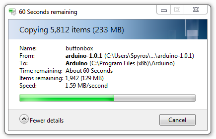

Haldol Δημοσ. 10 Ιουνίου 2012 Δημοσ. 10 Ιουνίου 2012 Επαναφέρω το θέμα για να υποστηρίξω όσα έλεγα. Στο laptop της υπογραφής μου (με Windows 7 x64) το unzip γίνεται... με ρυθμό <2 MB/s. Φυσικά, ένα πιο εξειδικευμένο λογισμικό (όπως το WINRAR) θα έχει καλύτερες επιδόσεις. Αλλά πόσο καλύτερες; Δε νομίζω λοιπόν ένας HDD να προκαλούσε bottleneck.

Haldol Δημοσ. 10 Ιουνίου 2012 Δημοσ. 10 Ιουνίου 2012 Το zipάκι είναι αυτό. Ναι, μόνο με SSD είναι το μηχάνημα. Btw, αποσυμπίεσα το ίδιο με το WINRAR και χρειάστηκε περίπου 20 δευτερόλεπτα για 233 MBs. Οπότε αν και πολύ μεγαλύτερος ο ρυθμός αποσυμπίεσης, πάλι δε ξεπέρασε τα 12 MB/s κατά μέσο όρο. EDIT: Zip με ένα μόνο αρχείο μέσα του 1,29 GB αποσυμπιέστηκε με ρυθμό τουλάχιστον 110 MB/s. Για WINRAR λέω πάλι. Εκεί ναι, σίγουρα θα προκαλούσε πρόβλημα ένας HDD. Οπότε καταλήγουμε στο ότι εξαρτάται από το είδος των αρχείων που αποσυμπιέζει το ts, σωστά;
